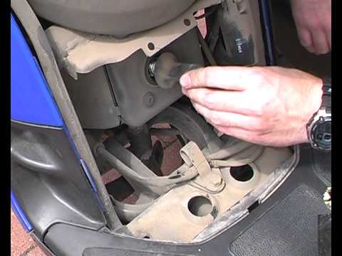

Mito Publicado 8 de Septiembre del 2013 Compartir Publicado 8 de Septiembre del 2013 La bujía, por la situación de tu motor GY6, deber estar a la altura de los pies. Mira si justo donde pones los pies, detrás hay alguna tapa, si no tendrás que quitar el cajón. saludos Enlace al comentario Compartir en otros sitios web More sharing options...
Mito Publicado 8 de Septiembre del 2013 Compartir Publicado 8 de Septiembre del 2013 Enlace al comentario Compartir en otros sitios web More sharing options...

Mito Publicado 12 de Septiembre del 2013 Compartir Publicado 12 de Septiembre del 2013 La bujía tiene que estar donde pones los pies, detras... si no tiene ninguna tapa que se quite, tendras que quitar el cajon del asiento para poder quitarla saludos Enlace al comentario Compartir en otros sitios web More sharing options...

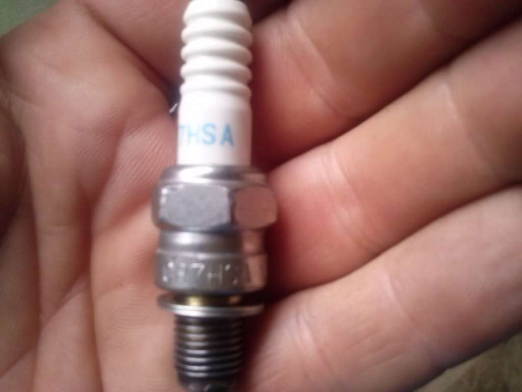

kymcoperico Publicado 15 de Septiembre del 2013 Autor Compartir Publicado 15 de Septiembre del 2013 conseguido bujia sacada con uns llave de bujia articulada de 16 Enlace al comentario Compartir en otros sitios web More sharing options...
joseyjaque Publicado 16 de Septiembre del 2013 Compartir Publicado 16 de Septiembre del 2013 brico???? Enlace al comentario Compartir en otros sitios web More sharing options...
Mito Publicado 16 de Septiembre del 2013 Compartir Publicado 16 de Septiembre del 2013 Te recomiendo una de punta de idirium, para tu moto es la NGK CR7HIX Yo la compro aqui: NGK CR7HIX Enlace al comentario Compartir en otros sitios web More sharing options...
kymcoperico Publicado 16 de Septiembre del 2013 Autor Compartir Publicado 16 de Septiembre del 2013 Te recomiendo una de punta de idirium, para tu moto es la NGK CR7HIX Yo la compro aqui: NGK CR7HIX ok gracias por la info. Enlace al comentario Compartir en otros sitios web More sharing options...
kymcoperico Publicado 16 de Septiembre del 2013 Autor Compartir Publicado 16 de Septiembre del 2013 brico???? jolin solo hice foto a la bujia para saber el modelo, pero no es dificil, abrir la tapa que tenemos en los pies debajo del asiento con tres tornillos y miras y veras labateria en la parte plana del suelo, pues al lado debajo del asiento ya veras el capuchon con un cable,tiras para ti y ya veras la punta de la bujia con una llave de bujia de 16 cuesta un poco meter la mano,pero yo la saque eso si meterla ne costo mas..por lo de meter las primeras roscas a mano. cuando la vuelva a sacar a ver si hago fotos del proceso. saludos Enlace al comentario Compartir en otros sitios web More sharing options...
