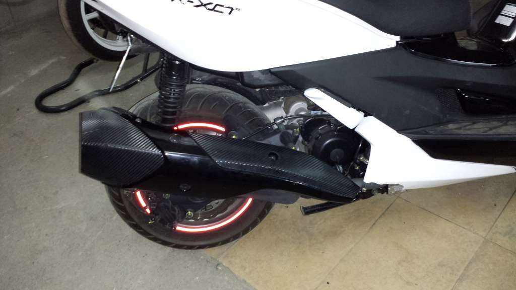

escape de serie look carbono
D_Caro
Yo el look carbono se lo voy a poner en la columna central.(zona depósito)
En teoría te tendría que aguantar bien si lo has aplicado correctamente, supongo que habrás puesto el vinilo 3M. Te ha quedado muy chulo :okey
el vinilo lo saque del coche un colega que lo estava sacando. Ni idea si es 3m.
tambien lo habia pensado ya que el negro es muy sufrido pero por ahora lo dejare asi. Si lo haces unas fotos no estarian mal eh!! Jejeje

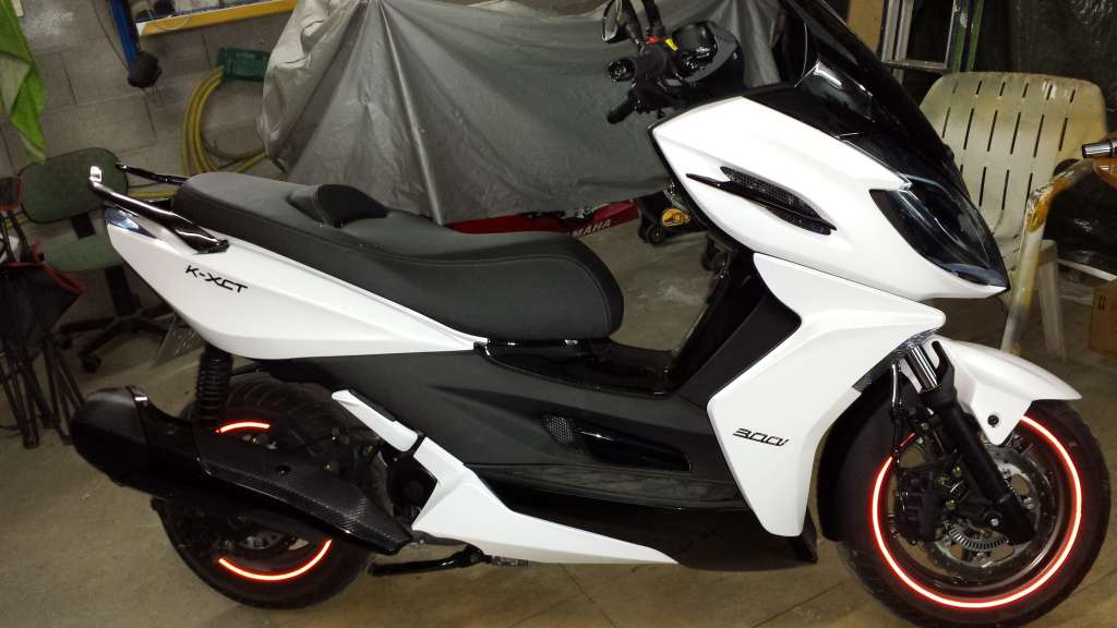

Hola a todos.
Las partes blancas me las pinte yo mismo soy pintor de carrocerias asi que no tuve problema con esto.
para pintarlo desmonte tanto el plastico inferior como el apoyapies del copilito. La pintura es perlada ccon acabado mate, osea que primero se tira una base blanca, despues una base transparente perlada y por ultimo se barniza con barniz mate.
LA pintura es pintura profesional, como la que se usa para pintar coches, etc... nada de sprays.
Le pedi la pintura a mi distribuidor de pinturas y me la consiguio
1 saludo
