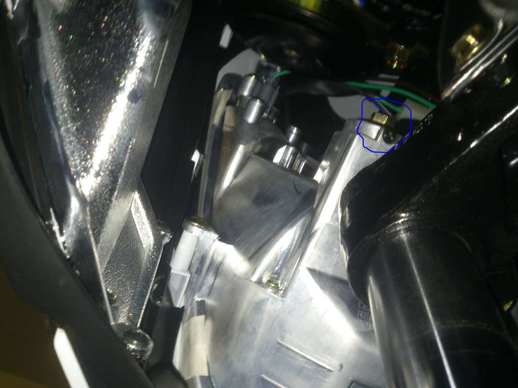

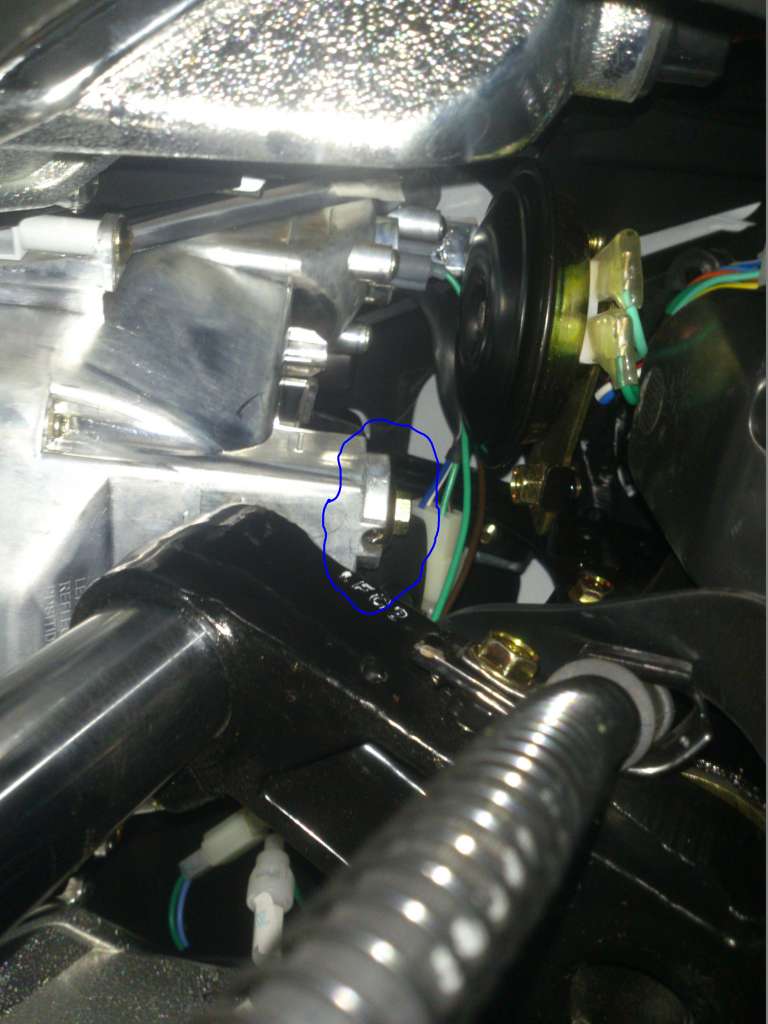

joseyjaque Publicado 6 de Septiembre del 2013 Autor Compartir Publicado 6 de Septiembre del 2013 perdóname se me olvido te dejo con un circulo lo ke es ahora mismo la de mi moto con los dedos se muve sin embargo la primera vez no pude ya te digo con la 10 del juego de carracas se gira muy muy bien Enlace al comentario Compartir en otros sitios web More sharing options...
joseyjaque Publicado 6 de Septiembre del 2013 Autor Compartir Publicado 6 de Septiembre del 2013 si no te aclaras bien dimero y intento hacer mas la rueda girala en ese sentido Enlace al comentario Compartir en otros sitios web More sharing options...
