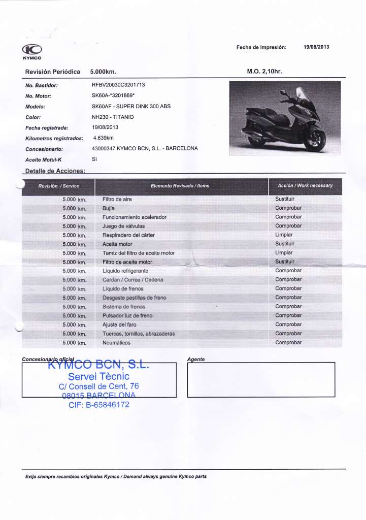

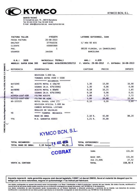

latourexpress Publicado 28 de Agosto del 2013 Autor Compartir Publicado 28 de Agosto del 2013 Le faltaba el pasador que sujeta el cofre y le sigue faltando por lo que me parece que ni tocaron el interior delde la moto Pero ellos dicen que es lo que manda kymco a los 5000 km para mi es un camelo que cada 5000km le hagan un reglaje,otra cosa me parece que el filtro de aceite :no no es original por el precio, el filtro de aire si lo es lo emirado Hoja de trabajo y factura de la reparacion :pistolas :pistolas :no no Enlace al comentario Compartir en otros sitios web More sharing options...

Fixed Publicado 29 de Agosto del 2013 Compartir Publicado 29 de Agosto del 2013 El manual pone comprobar el juego de válvulas. La verdad es que hay poca diferencia de mano de obra entre comprobar y reglar, otra cosa es que no te lo hayan hecho. Enlace al comentario Compartir en otros sitios web More sharing options...

Javiergp89 Publicado 29 de Agosto del 2013 Compartir Publicado 29 de Agosto del 2013 A mi también me cambiaron la placa portamatriculas pero eso es una tontería y se hace en todos los concesionarios. me acuerdo cuando estaba de mecánico en Opel que daba batidas para ir cambiando todos los portamatrículas que no fueran de mi taller XD Yo llevaba la de Drug Moto y me pusieron ahora la de Kymco BCN, en verdad la veo más elegante en negro y plata y sin número de teléfono alguno o dirección. Y como dice Fixed, el precio varía muy poco entre comprobar y hacer el reglaje de válvulas ya que para lo primero hay que desmontar igual. Yo la llevé para la revisión de los 1000km y quedé muy contento, en total fueron unos 70 y algo de euros. Por cierto, me arreglaron el tema del óxido en la boca del depósito lijándolo y aplicando una capa de niquelado. Enlace al comentario Compartir en otros sitios web More sharing options...
