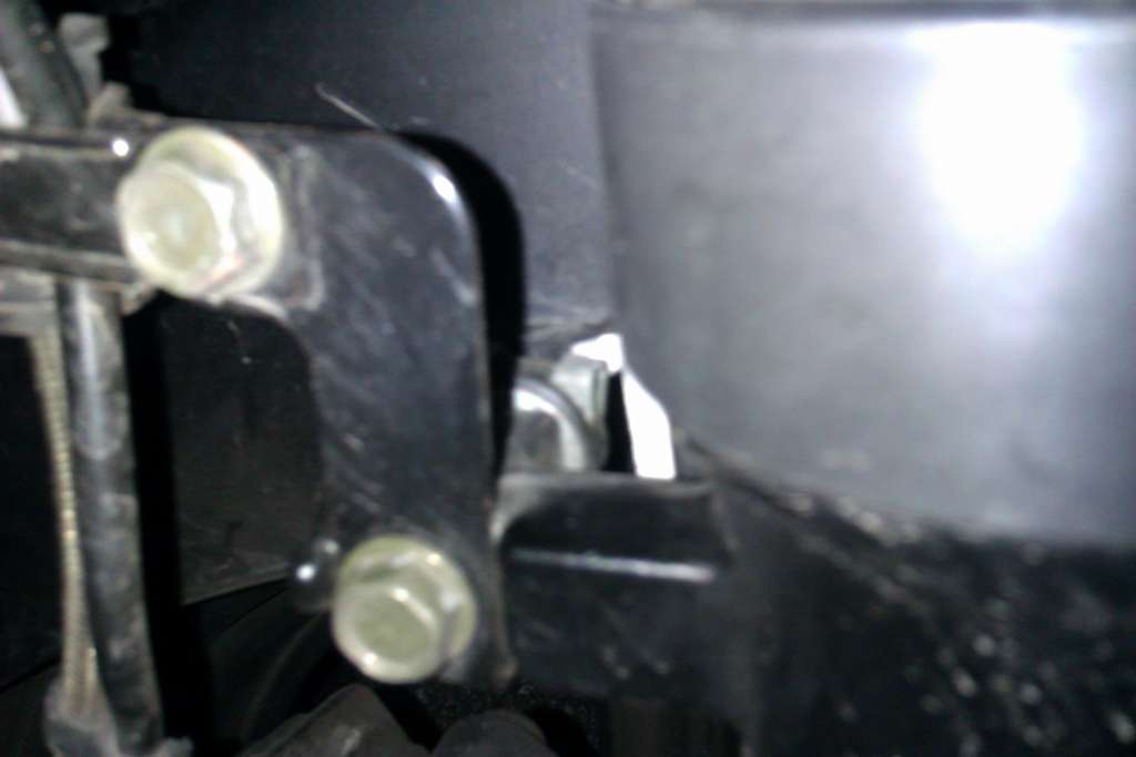

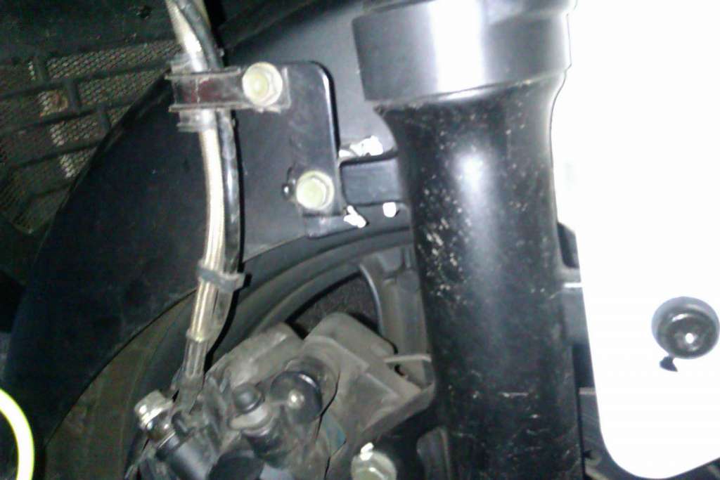

Invitado cleare Publicado 27 de Agosto del 2013 Compartir Publicado 27 de Agosto del 2013 No me digais como ha sido posible. Muevo la rueda para quitar la pinza. Y salta un trozo de plastico. Miro de donde es. Y es el tornillo de atras del guardabarros delantero. Para esto no creo que sirva el loctite. Habra que cambiarlo entero. Asi que a preparar la cartera. :cry: Enlace al comentario Compartir en otros sitios web More sharing options...

Invitado cleare Publicado 27 de Agosto del 2013 Compartir Publicado 27 de Agosto del 2013 Torbas...asi sin mas. Gire la rueda para quitar la pinza del freno. Seria...que el asfalto estaba mas granulado y me costo mas girar la rueda? Y que tiene que ver? Si ese tornillo sujeta el guardabarros. No va a la rueda. Me quede a cuadros. No lo entiendo. El jueves al taller. Vibra claro...va suelto.. Enlace al comentario Compartir en otros sitios web More sharing options...
Invitado Kimcoyo Publicado 27 de Agosto del 2013 Compartir Publicado 27 de Agosto del 2013 Cleare, me suena a que puede ser devido a las vivraciónes que produce el latiguillo de freno al soporte que va a la aleta o bién que se fisurara en la caida que tubo el anterior dueño mas bién, como te dicen los compañeros yo trataría de pegarlo, repararlo, yo tengo un pegamento que pega plasticos rigidos y PVC, se llama Supertite (plasticos rigidos) y si no recuerdo mal lo compre en Leroy Merlín, puede que en Bricodepot o cualquier ferreteria lo tengan y si no te lo doy yo o buscamos un rato para hacerlo si no te ves capaz de pegarlo tu, yo he hecho unas pruebas en unos soportes de altavoz de esos de cine en casa y han quedado soldados, pensé que era un pegamento tipo cola de contacto sin mas al aplicarlo, pero enseguida empezó a ponerse de color negro y parece soldado. Para repararlo ha de lijarse un poco para abrir el poro y también conviene lijar la parte interior no visible y pegarle un trozo de plastico similar a modo de refuerzo, lo del soldador por experiencia no sirve para muchos plasticos ya que se queman, parecen pegados pero hacen clik con mirarlos y si no hacer la prueva. NOTA: Esta bién mirar algún taller de chapa y pintura en los que reparan todo tipo de plasticos de defensas de coche etc y ademas utilizan unos equipos para ello con materiales especiales, puedes preguntar lo que cobran que igual por poco te lo hacen y tienes mas garantia de unión. Enlace al comentario Compartir en otros sitios web More sharing options...

Invitado Kimcoyo Publicado 28 de Agosto del 2013 Compartir Publicado 28 de Agosto del 2013 Cleare, una fisura, sea en el material que sea no se ve a simple vista, vamos que a efectos aunque no este separado el material, esta roto, puede que se te enganchara en el cable avisador rizado al ir a quitar el antirrobo y esto fuese lo que acabó de separarlo. Enlace al comentario Compartir en otros sitios web More sharing options...

Invitado cleare Publicado 28 de Agosto del 2013 Compartir Publicado 28 de Agosto del 2013 Cleare, una fisura, sea en el material que sea no se ve a simple vista, vamos que a efectos aunque no este separado el material, esta roto, puede que se te enganchara en el cable avisador rizado al ir a quitar el antirrobo y esto fuese lo que acabó de separarlo. Solo se me ocurre que se hubiera enganchado el cable. El trozo de plastico salio disparado. No cayo al suelo. Asi que es lo mas logico, que como el cable con la pinza me entra muy justo en el disco, al querer quitarlo tire y no vi que estaba enganchado a esa pieza. Mañana espero que me digan algo. No se estar sin mi moto!!! :motito Enlace al comentario Compartir en otros sitios web More sharing options...

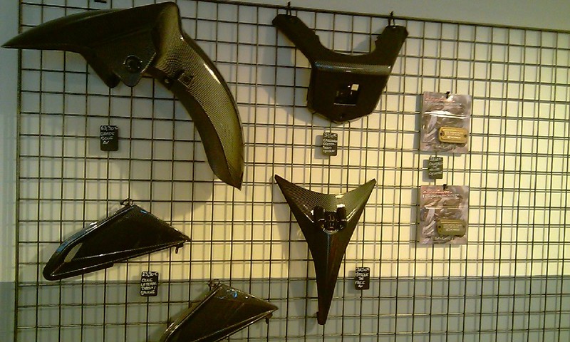

Invitado Kimcoyo Publicado 29 de Agosto del 2013 Compartir Publicado 29 de Agosto del 2013 Eso mismo te estaba mirando ahora, pero he encontrado esto en un foro y parece que no vale mas de 63,30€ este en imitación fibra de carbono, seguro el otro es mas barato. Solo por saber precios, por ahí se moverá, tu trata de arreglarlo que no pierdes nada y nuevo son muchos euros teniendo arreglo. Pues me he enterado de una tienda donde tienen los productos de imitacion fibra carbono para nuestras SD,para no tenerlos que pedir a TAIWAN [-X,por si alguien le interesan :smt023 - La parte delantera que va en el frontal...31.50€ - La parte que va debajo del manillar... 37.50€ - Las placas que van en los laterales del frontal...23.90€ - Guardabarros...63.30€ http://www.mbkdarmon.com/index.htm Enlace al comentario Compartir en otros sitios web More sharing options...
