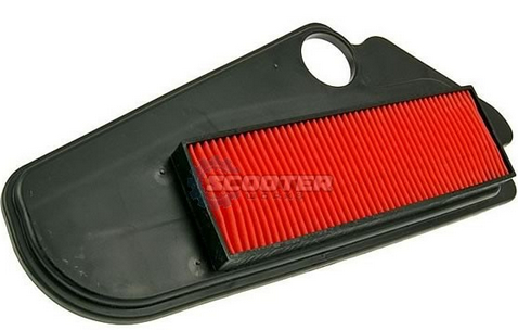

Esta vá para Conan que me ha puesto las primeras recomendaciones. He probado la bujia como me indicó y positivo, la bujia SI dá chispa. De aqui para adelante no se cómo comenzar. La bujia cuando la saqué no estaba tan engrasada pero no estaba seca totalmente. Creo que cuando alguien me acerque al la estacion de servicio podré comprar una bujia nueva. Mientras tanto para seguir buscando los origenes de este problema reinstalaré la misma bujia. Ahora pregunto, porque no soy muy diestro en mecanica, si el filtro de aire de que hablas, es el filtro de papel fieltro que vá al lado y por fuera del escooter, cerca al cran, y mide como 20ctmts, o es algun otro filtro pequeño que está conectado al carburador? La verdad que ese filtro grande lo limpio cada dos o tres meses. Pero le echaré una mirada.

Si, es ese filtro que dices, pero me extraña que sea de papel, creo recordar que eran de espuma y ademas lavables, pero si no es asi pues tendras que sustituirlo, la bujia si no la vas a reemplazar, (vale poco y yo te recomiento que si lo hagas) tendras que limpiarla muy bien con gasolina limpia a ser posible si no pues con un poco de alcohol y despues secarla muy bien y comprobar la separacion de los electrodos.

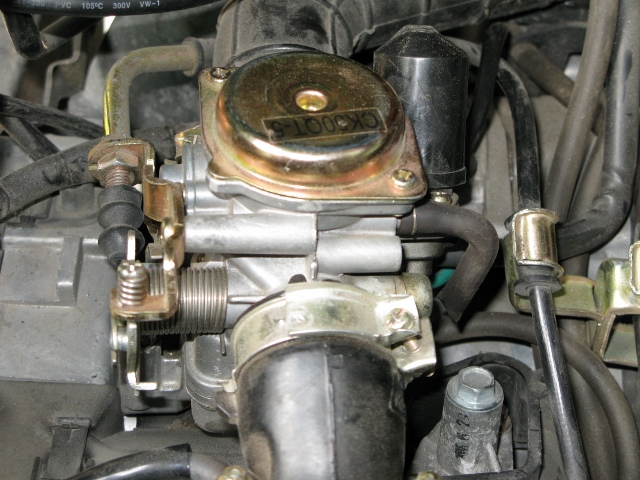

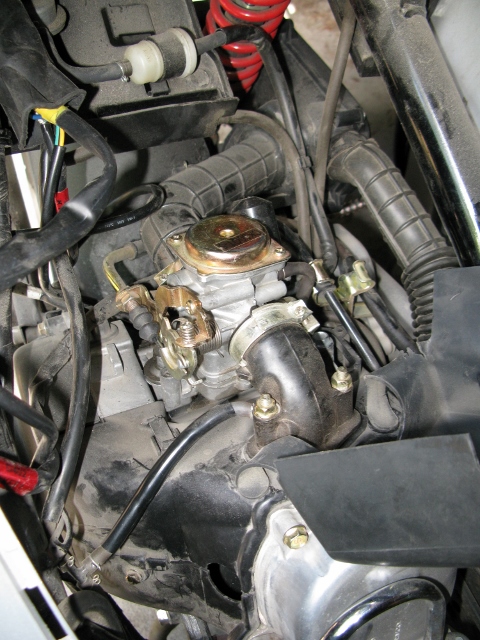

Gracias Conan. EL carburador está en su condición original pues nunca lo toqué. Destapé el filtro de aire del cual te puse una foto antes, y estaba limpio pero sí tenia un fuerte olor a gasolina. Me gustaria saber si el filtro de la gasolina es ese tanquesito blanco pequeño que se ve en una de las fotos del carburador. Hoy lo moví y tiene gasolina hasta la mitad. Pero no sé si ese es el filtro.

Ayer hice la prueba que me indicaste...yo habia abierto la caja para chequear la correa y estaba perfecta. A propósito, al volver armar la caja, tiene que ir el cran en una posicion exacta, milimetrica, ? o admite tolerancia. No marqué cuando abri la caja y temo que si no ajusto el cran en la misma psoicion pueda armarse la marimorena adentro, una vez este funcionando normalmente. Aproveché para darle starter y el motor se mueve, gira el eje. Me gustaria saber que tan engorroso es bajar el carburador y revisar pieza por pieza.
