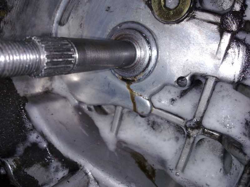

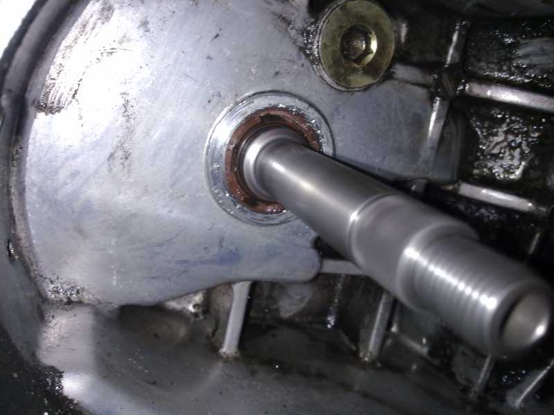

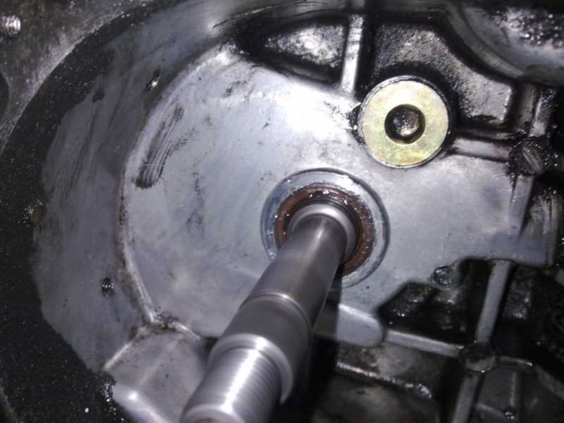

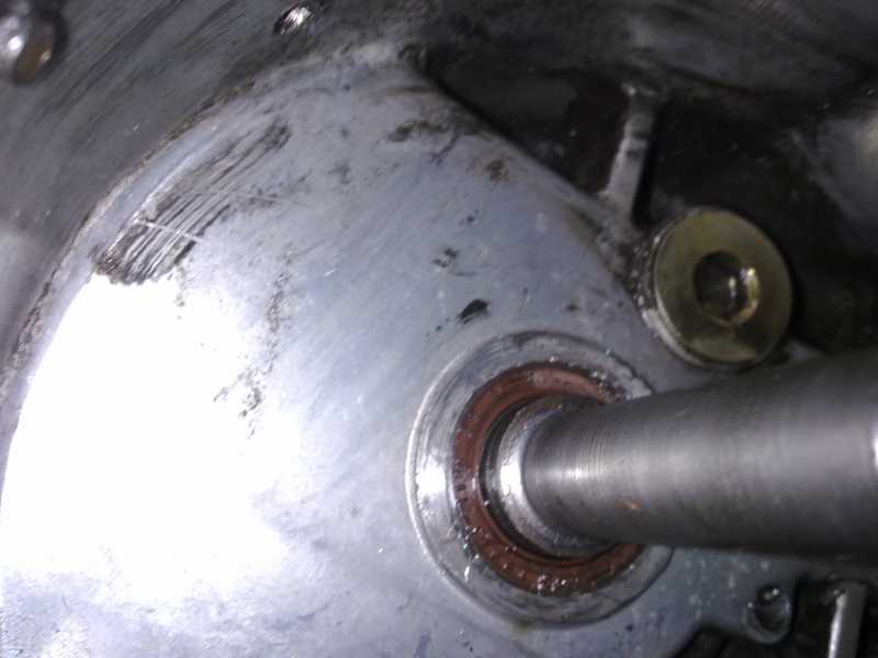

Mito Publicado 15 de Septiembre del 2011 Autor Compartir Publicado 15 de Septiembre del 2011 ¿has podido quitar la arandela? o es eso pegado que se ve ahí. Esa perdida, ¿vas a tener que desmontar el cigüeñal? saludos Enlace al comentario Compartir en otros sitios web More sharing options...
Invitado kokovigo Publicado 15 de Septiembre del 2011 Compartir Publicado 15 de Septiembre del 2011 pues lo que está incrustado es la arandela.. y aun no he sido capaz de auitarla.. a ver si poco a poco con un destor y una cuña puedo ir sacandola.. XDD Si lo roto es un labio del retén tendré que cambiarlo.. para eso no es necesario abrir el carter (depende como vea los rodamientos).. en cambio si pierde porque está rasgado por el giro de la arandela entonces intentaré sellar la fuga. En cuanto consiga quitarla os pondré unas fotos.. XDD Enlace al comentario Compartir en otros sitios web More sharing options...
Invitado kokovigo Publicado 15 de Septiembre del 2011 Compartir Publicado 15 de Septiembre del 2011 arandela quitada y fuga localizada en la parte superior (tiene desgarrado un poco de goma) Le he puesto desengrasante y ahora a pensar que puedo utilizar para que selle.. XDD ¿ideas? video: [video size=100 width=425 height=344 type=youtube]c6kEYlMnxk fotos: Enlace al comentario Compartir en otros sitios web More sharing options...
Mito Publicado 15 de Septiembre del 2011 Autor Compartir Publicado 15 de Septiembre del 2011 Bueno, ya has conseguido quitarla, anda que no te ha costado :calor ¿que le vas a poner para sellarla? supongo que tiene que ser un tipo de silicona que aguante bastante el calor. O se le puede poner una arandela de goma dentro?? no se :roll: Enlace al comentario Compartir en otros sitios web More sharing options...
Invitado kokovigo Publicado 15 de Septiembre del 2011 Compartir Publicado 15 de Septiembre del 2011 mito.. lo suyo sería ponerle un reten nuevo y a tirar millas.. XDDD pero como bien acaba de comentar Miguel estaba pensando en un compuesto de nural (tengo que recordar si era el nº21 ó 27) que utilizabamos para recubrir huecos en los motores glow de rC.. y el resultado era fantastico pues quedaba con tacto de goma y no se despegaba del metal.. Tenia pensado recubrir la parte exterior con el nural tras haberlo limpiado a fondo. araldit tiene su equivalente que creo es el 7070 o el 9090. Habrá que probarlo.. XDDD thx Enlace al comentario Compartir en otros sitios web More sharing options...
