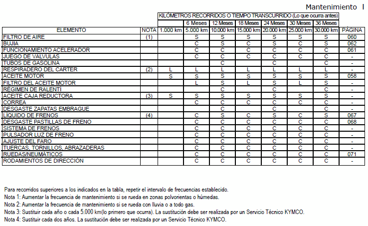

katxurri Publicado 9 de Septiembre del 2011 Compartir Publicado 9 de Septiembre del 2011 Galagor, para cuándo un brico de limpieza de culata? :llorar :llorar Otras cosilla, aunque no se si me estoy desviando un poco del hilo, en el manual pone comprobar juegos de válvulas, ¿qué significa eso? Enlace al comentario Compartir en otros sitios web More sharing options...
katxurri Publicado 9 de Septiembre del 2011 Compartir Publicado 9 de Septiembre del 2011 Ya me parecía a mi que no podía ser tan sencillo, pero es que este es el programa de la SD y a mi ni si quiera me han cambiado y ya van 10.000 km el aceite de la transmisión y hasta estoy pensando que culpa de las vibraciones vienen de ahí. Como podeis ver aparece "Juego de válvulas" Comprobar, a eso es a lo que me refiero, ¿cómo lo comprueban?, esto tal vez le venga bien a Mito despues del exceso de aceite, aunque por lo que comentais se puede verificar si mancha el escape. Enlace al comentario Compartir en otros sitios web More sharing options...
