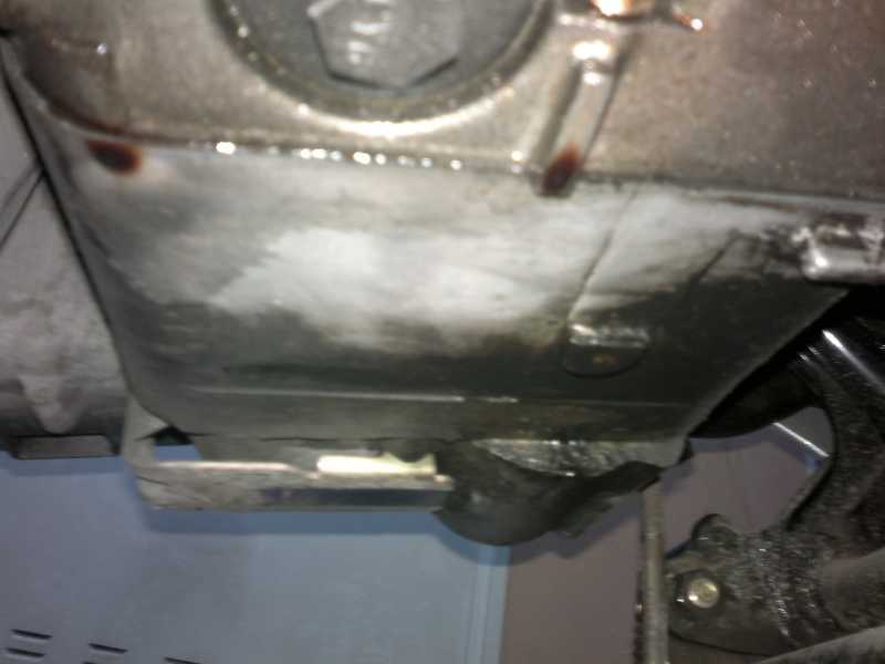

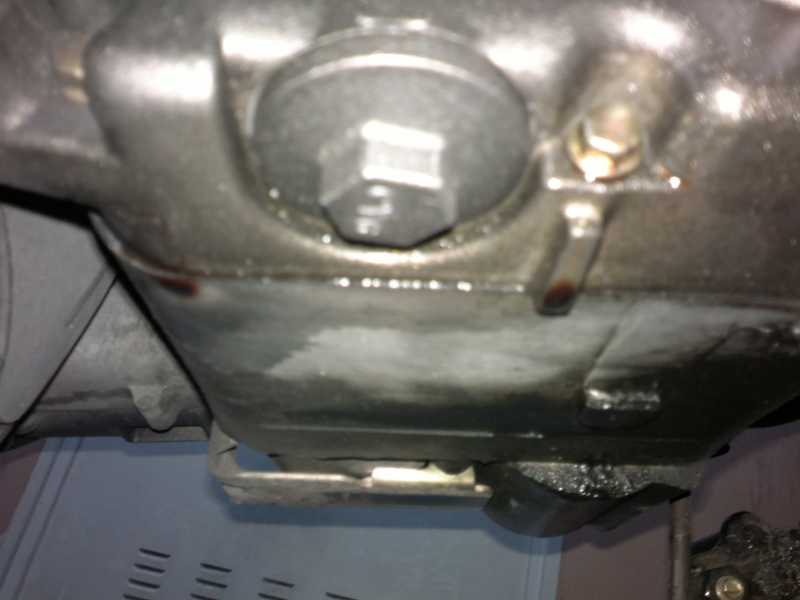

Mito Publicado 7 de Septiembre del 2011 Autor Compartir Publicado 7 de Septiembre del 2011 pues esta mañana ha refumado aceite igualmente, dejo unas fotos y un video. En el video señalo donde refuma despues de haberlo limpiado. saludos Enlace al comentario Compartir en otros sitios web More sharing options...

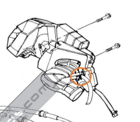

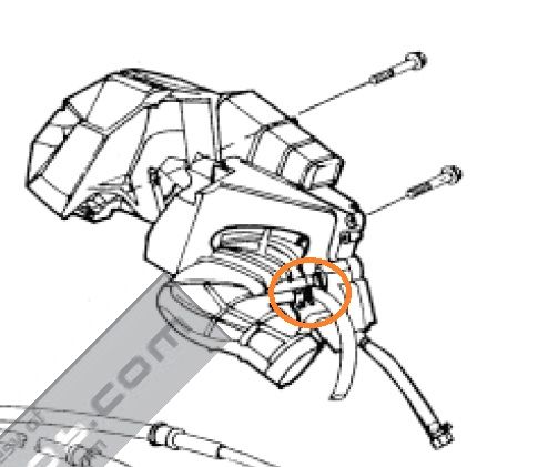

Mito Publicado 7 de Septiembre del 2011 Autor Compartir Publicado 7 de Septiembre del 2011 pues esta mañana ha refumado aceite igualmente, dejo unas fotos y un video. En el video señalo donde refuma despues de haberlo limpiado. saludos [attachment=2507]07092011024.jpg[/attachment] [attachment=2508]07092011023.jpg[/attachment] He apretado los 2 tornillos con una llave del 8mm y parecia no estar muy apretado, no se si es del carter que no está bien apretado. He tenido que quitarle mas aceite, esta mañana señalaba de nuevo por encima del maximo, este tio se ha pasado hechando aceite, le he quitado una burrada y ahora marca justo en el maximo. No entiendo nada, espero que no me carge el motor por que lo va a pagar él. saludos Enlace al comentario Compartir en otros sitios web More sharing options...

Mito Publicado 7 de Septiembre del 2011 Autor Compartir Publicado 7 de Septiembre del 2011 Sí, esta mañana le he quitado en frio el aceite sobrante hasta dejarlo casi al maximo en la varilla. He apretado todos los tornillos con la carraca y lo he limpiado bien con quitagrasas. Me falta arrancarla y darme una vuelta y ver si refuma aun y si me baja el nivel. Si todo sigue igual le llevo la yager y que se como el marron con patatas, para eso está en garantía. Yo mismo podia tirarle todo el aceite y hecharle nuevo y todo listo, pero lo va a hacer él por manazas. Me llevo la moto a otro sitio. Y lo del malossi me ha matado el tio... A ver que pasa al final. Yo pienso que el exceso de aceite a reventado alguna junta, veremos si no me ha dañado algo. saludos Enlace al comentario Compartir en otros sitios web More sharing options...
Mito Publicado 7 de Septiembre del 2011 Autor Compartir Publicado 7 de Septiembre del 2011 Sí, el grandote de 17" es del vaciado donde hay una malla dedal y un muelle con ya sabes. Lo que no se para que son los pequeños de 8" y el filtro de aceite no va ahñi esta al otro lado creo. Gracias galanor Enlace al comentario Compartir en otros sitios web More sharing options...

Invitado kokovigo Publicado 7 de Septiembre del 2011 Compartir Publicado 7 de Septiembre del 2011 Pues segun las fotos me parece que pierde aceite por otro lado y de forma muy exagerada. lo ideal sería quitar la tapa del cilindro y ver con mayor detenimiento si pierde por la base del cilindo o cualquier otra zona del carter que lleve juntas. por la zona baja de la tapa del variador ¿tambien hay aceite? Como me temo que tendrán que desmontar tapas para ver de donde viene tal cantidad de aceite es mejor que lo haga la garantía. No dudes en llevarla ya mismo.. no pasa nada por hacerla antes de los 5000 y más si está en garantía y empezó a hacerlo tras la ultima visita Saludos y ya nos contarás de por donde se desangraba. Enlace al comentario Compartir en otros sitios web More sharing options...
Invitado kokovigo Publicado 7 de Septiembre del 2011 Compartir Publicado 7 de Septiembre del 2011 galagor.. pero el respiradero no va directo al filtro sinó más bien al conducto que va ya al inyector, por lo que en caso de exceso de aceite el motor bajaría prestaciones al encharcarse la bujia.. de todas formas en estos casos toca una revision a fondo. Gilgarci muy importante prestar atencion a lo dicho por galagor y miguel.. despues de limpiarla y rodar dejala un tiempo prudencial para que el aceite que está en la culata y los conductos pueda volver a bajar al carter y así poder medirlo mejor. parece mucho aceite, por lo que no descartes algun retén (yo me inclino por el del variador pues si fuese el del otro lado tambien dejaría de ir bien el motor (cuando por culpa de una fuga se impregno el rotor en aceite dejó de saltar la chispa como debía (aparte encendía segun le daba la gana.. XDD) limpia bien hasta donde puedas el carter y a ver por donde empieza a gotear Saludos. Edito: subo una imagen del filtro de aire donde se puede ver el conducto de gases de aceite (normalmente se condensaría el vapor de aceite en el receptaculo triangular (justo delante de la tapa del filtro) Mito, revisa que no esté encharcado ese receptaculo.. si es así limpialo y no debería seguir goteando (mira tambien que estén todos los tubos bien fijados y no estén obstruidos (raro pero posible) Galagor: efectivamente parte del vapor puede ir al filtro de aire, pero segun el diseño del tubo que va al inyector parece que por gravedad es dificil que le pueda llegar (salvo que esté el motor apagado y siga vapeando aceite como una loca.. Mito, quita antes de nada el tapon del tubo que ves a la derecha del dibujo.. es para purgar donde se condensa el vapor de aceite (ojalá venga de ahí) Saludos y ojalá sea simplemente el aceite depositado en esa zona Enlace al comentario Compartir en otros sitios web More sharing options...
Mito Publicado 7 de Septiembre del 2011 Autor Compartir Publicado 7 de Septiembre del 2011 Hola koko, el tubo lo que quitado el tapon y salido una mezcla de agua con aceite, pero poquisimo... Ojalá que sea solo del tapon y no sea ningun reten por ir con el aceite hasta el cuello. Es el segundo mecanico que me hace lo mismo, lleno a reventar ¿que les pasa? es que no saben que esos es malo, ¿donde han aprendido mecanica? y eso que son de servicios oficiales y ya peinan canas y otros ni eso, que ya son mallorcitos. Voy a darme una vuelta a ver que tal, luego os cuento. Ah¡ no he notado ninguna bajada rendimiento, todo lo contrario, la moto va genial. saludos Enlace al comentario Compartir en otros sitios web More sharing options...
Mito Publicado 7 de Septiembre del 2011 Autor Compartir Publicado 7 de Septiembre del 2011 Pues a ver si va a tener razón el mecanicucho... que era exceso de aceite. He bajado al garage y el carter estaba impoluto, sin rastro de aceite. La he arrancado y he recorrido unos kilometros por el barrio y de vuelta a casa. Le miro el nivel y clavado en el maximo, ni mas ni menos. Pasado un rato he vuelto a bajar y nada de nada. Parece que me quedo mas tranquilo, la moto tiene mucha fuerza. Lo que no entiendo es por que tira el aceite por exceso y menos mal, por que si va a reventar... Antes de hacer la prueba lo he ajustado todo, el tapon del 17" y los tornillos del carter de alrededor, lo mismo ha sido eso. En fin, muchas gracias a todos. A los 5.000 se la llevo y le digo que quiero el nivel en medio, como no esté asi lo va a quitar el con los...:demonio :lol: :lol: :lol: Enlace al comentario Compartir en otros sitios web More sharing options...
Mito Publicado 8 de Septiembre del 2011 Autor Compartir Publicado 8 de Septiembre del 2011 Buenas, pues esta mañana he mirado y el carter estaba limpio, ninguna señal de aceite y todo bien. El nivel del aceite clavado casi en el maximo. Me he ido a currar a las 5:30 de la mañana y he notado como que la moto desde parado salía con mas fuerza. Como no sabía si era cosa mia, cuando eran las 7:00 de la mañana se la he dejado a un compañero del curro que ya la había probado en otras ocasiones y me dice: ¿le has hecho algo? NO, pues sale con mas empuje, estaba en lo cierto. Quizá al haber menos exceso la moto va en su punto. La duda que me queda es: ¿ya no pierde aceite por que no hay exceso? o ¿fue por que apreté el tapon del aceite y los del carter :roll: De todas formas ya da igual...eso si, a los 5.000 el cambio de aceite sin que se pase de nivel y que me revise la tornillería del carter. saludos Enlace al comentario Compartir en otros sitios web More sharing options...
katxurri Publicado 8 de Septiembre del 2011 Compartir Publicado 8 de Septiembre del 2011 Yo sigo pensando que me parece muy raro que saliera aceite por esos tornillos ya que parece que son los que sujetan el carter, esos tornillos ¿no tienen una marca amarilla de pintada para saber si se han aflojado? en mi SD y en mi coche si aparecen esas marcas. Yo creo que se ha salido por el tapón, pero no se, me alegro de que se te haya solucionado sin aparentemente daño alguno, salvo el moral :cry: Enlace al comentario Compartir en otros sitios web More sharing options...
