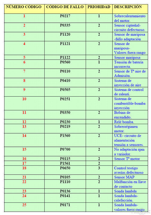

No deveria calentar sin mas, eso que te habra cambiado será el termostato que por los sintomas fallaba. Lo demás , el fallo 1 puede venir devido al fallo 16 y el 10 puede ser la bujía y que te lo resetee todo coño, vaya dejadez de mecánicos.
Te dejo aquí una hoja con los errores que encontré.
