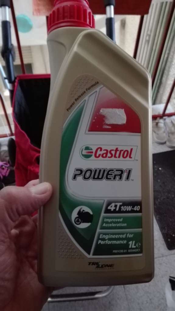

Melki Publicado 30 de Julio del 2015 Compartir Publicado 30 de Julio del 2015 Castrol Power 10-40 sin dudas- Enlace al comentario Compartir en otros sitios web More sharing options...

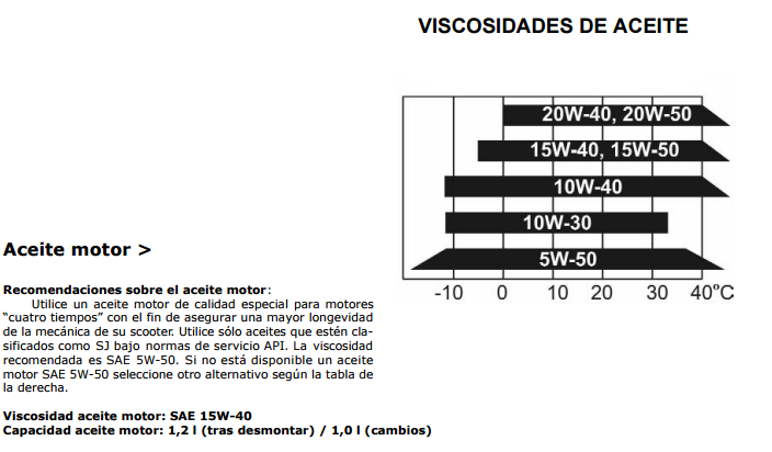

allope1 Publicado 29 de Agosto del 2015 Compartir Publicado 29 de Agosto del 2015 Con respecto a la viscosidad, en el manual te pone una recomendación, pero te pone también una imagen para que, dependiendo de las condiciones que hay en tu ciudad, puedas elegir el mas conveniente. Es decir, si en el manual pone 15W40, pero donde vivo en invierno hace -10º mucho_viento , no creo que sea el aceite optimo. Dejo la imagen Enlace al comentario Compartir en otros sitios web More sharing options...

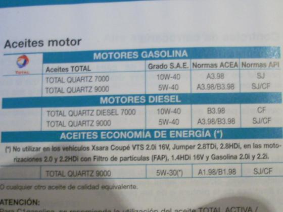

xenatos Publicado 29 de Agosto del 2015 Compartir Publicado 29 de Agosto del 2015 Cita Yo le seguiré echando siempre el que preconiza el fabricante Cita y le pongo lo que hay que ponerle Parece que si no se pone lo último de lo último en moda aceite ya no es correcto, y creo que dista mucho de ser real: El fabricante da especificaciones generales de uso, SJ y sae en función de temperaturas y para motores de cuatro tiempos, sin decir que deba ser especifico de moto o scooter, así que es lo que yo le pongo. Ahora, si por llamarse total7000 y decir que es el que uso en mi xantia de 17 años y 210000km es peor, pues vale. Un motor apretado es el delas R actuales, y comparar nuestras motos con ellas a la hora de poner aceites, pues lo veo matar moscas a cañonazos, para que voy a decir lo contrario. Todo esto, amén de lo que se ha dicho en respuestas anteriores, incluido yo: cada uno gasta lo que quiere que para eso es su dinero y además, pienso que esta moto sale muy barata de mantenimiento Enlace al comentario Compartir en otros sitios web More sharing options...
CUCUIBIZA Publicado 30 de Agosto del 2015 Compartir Publicado 30 de Agosto del 2015 allope1 dijo: Con respecto a la viscosidad, en el manual te pone una recomendación, pero te pone también una imagen para que, dependiendo de las condiciones que hay en tu ciudad, puedas elegir el mas conveniente. Es decir, si en el manual pone 15W40, pero donde vivo en invierno hace -10º mucho_viento , no creo que sea el aceite optimo. Dejo la imagen en tu caso puedes usar tanto el 10w40 como el 5w40. El 10w40 es semisintetico, este va bien aunque tengas en tu ciudad -10 grados. El 5w40 lo bueno que tiene es que es sintético 100%. Y este aun aguanta mas el frio, según pruebas realizadas el 10w iba bien hasta un poquito mas de -20 grados y el 5w un poquito mas de -25 grados , y es que en realidad estos incluso el 5w50 lo podemos poner en nuestras motos, pero después cada uno elige el que el crea mas apropiado, la marca que le guste mas etc,, lo que no te recomiendo según las bajas temperaturas de tu tierra es poner el 15w40. Un saludo Enlace al comentario Compartir en otros sitios web More sharing options...
CUCUIBIZA Publicado 30 de Agosto del 2015 Compartir Publicado 30 de Agosto del 2015 CUCUIBIZA dijo: allope1 dijo: Con respecto a la viscosidad, en el manual te pone una recomendación, pero te pone también una imagen para que, dependiendo de las condiciones que hay en tu ciudad, puedas elegir el mas conveniente. Es decir, si en el manual pone 15W40, pero donde vivo en invierno hace -10º mucho_viento , no creo que sea el aceite optimo. Dejo la imagen en tu caso puedes usar tanto el 10w40 como el 5w40. El 10w40 es semisintetico, este va bien aunque tengas en tu ciudad -10 grados. El 5w40 lo bueno que tiene es que es sintético 100%. Y este aun aguanta mas el frio, según pruebas realizadas el 10w iba bien hasta un poquito mas de -20 grados y el 5w un poquito mas de -25 grados , y es que en realidad estos incluso el 5w50 lo podemos poner en nuestras motos, pero después cada uno elige el que el crea mas apropiado, la marca que le guste mas etc,, lo que no te recomiendo según las bajas temperaturas de tu tierra es poner el 15w40. Un saludoperdón allope1 pero entendi mal el mensaje y conte todo esto, crei que decias que en tu ciudad hacia -10 grados y ahora leyéndolo otra vez me e dado cuenta que era un ejemplo.. -sorrysorry Enlace al comentario Compartir en otros sitios web More sharing options...
