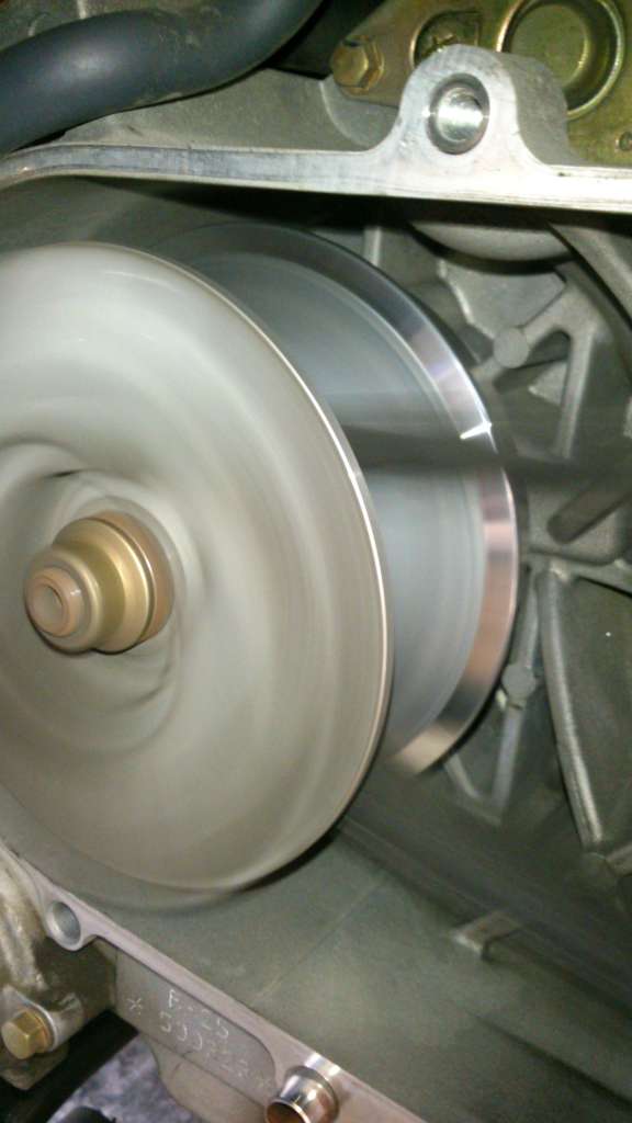

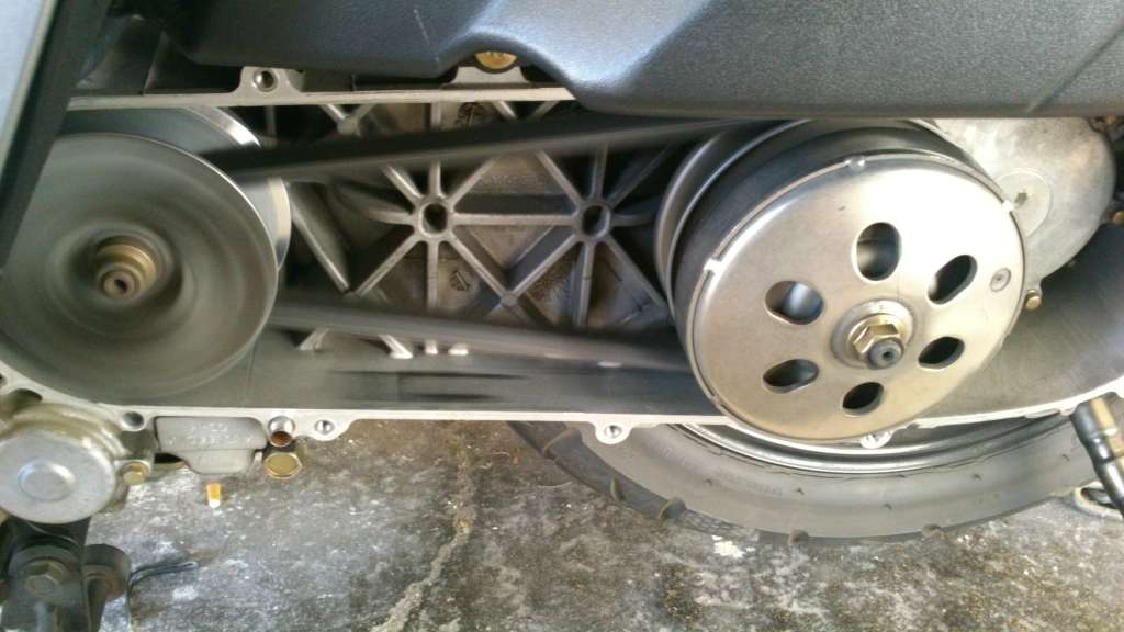

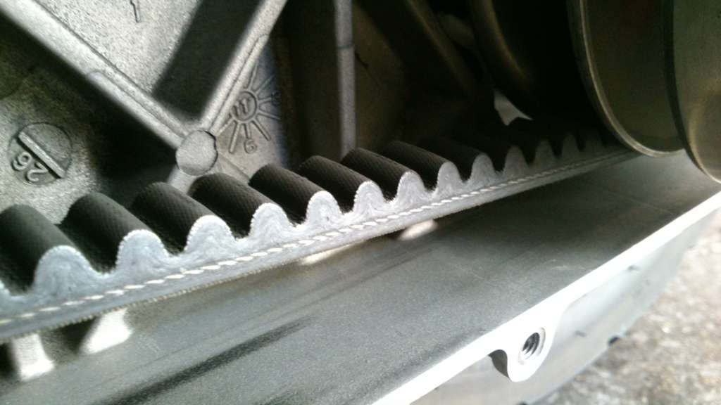

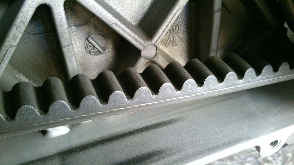

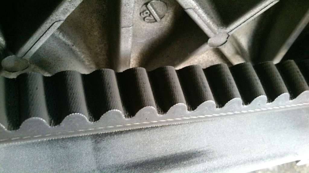

alexsp91 Publicado 19 de Agosto del 2013 Compartir Publicado 19 de Agosto del 2013 Hola compis, esta tarde he revisado el estado de la correa, pues como tengo el malossi instalado el deterioro es mayor. Lo demás, exceptuando el malossi (con rodillos 11.5 gramos), todo es de serie. Me he encontrado en la parte inferior de la cadena como un rastro de un "cadenazo". He de decir que la correa por la parte de abajo bota mucho en ralenti y no se si será normal ese bote. También, he visto que en el variador la correa no sube muy arriba, y deja unos 6 milímetros sin subir mas. Es normal esto también? Por ultimo, la correa tiene 10.000, (5000 con malossi). Viendo las fotos, cuando me recomendariais cambiarla? Gracias Enlace al comentario Compartir en otros sitios web More sharing options...
torbas Publicado 19 de Agosto del 2013 Compartir Publicado 19 de Agosto del 2013 en cuanto a la marca que deja en la carcasa, es normal...en la mia es todo de serie y está marcada igual...tengo ahora 9500 km Enlace al comentario Compartir en otros sitios web More sharing options...
Invitado conan Publicado 20 de Agosto del 2013 Compartir Publicado 20 de Agosto del 2013 La correa, aparentemente esta bastante bien, y digo aparentemente por que a simple vsta no se ven fisuras grietas o deshilachos, pero para ver como esta realmente habria que sacarla y apretarla/plegarla con las manos entonces si que aparecen grietas (cuando las hay) que de otra manera no se ven y que nos pueden hacer pensar que la correa esta bien cuando en realidad no lo esta, lo de las marcas de abajo, te estan diciendo que la correa ya ha estirado y es el primer aviso para cambiarla. Enlace al comentario Compartir en otros sitios web More sharing options...
Invitado MoteroKymco-gris Publicado 20 de Agosto del 2013 Compartir Publicado 20 de Agosto del 2013 Como dice conan, aparentemente se ve bien, pero si es aconsejable el que la quitases y le eches un vistazo doblándola y mirando como dice conan por si tienes grietas y ó fisuras es la única manera de poder observar este tipo de cosas, pues a simple vista te puede engañar el estado en el que se encuentre, y como dice nonito si pones que velocidad punta estas cogiendo tambien es indicativo del desgaste sobre todo el lateral, yo llevo unos 8000 km y de ellos 6000 con el malossi y ya voy obserbando una perdida en punta y sobre todo con paquete, la verdad es que tengo que ponerme en cuanto disponga de un sitio para poder desmontar el variador y embrague y darle depaso una pequeña limpieza de rampas, rodillos y del embrague así como del lijado de zapatas. :silbando Enlace al comentario Compartir en otros sitios web More sharing options...
