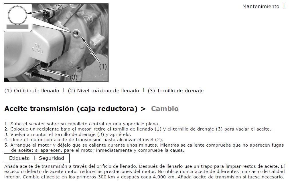

Fixed Publicado 16 de Agosto del 2013 Compartir Publicado 16 de Agosto del 2013 Un poco mosca con el tema del carter seco del compañero Kymcoyo, me decido a cambiarle el aceite a la People s 125: Sacar tornillo superior, sacar inferior, dejar drenar, colocar inferior y llenar hasta el borde de la boca del tornillo de arriba. En teoría 180cc, pues no, estoy flipando, han entrado 500cc. No entiendo nada. Lleno hasta el borde o solo 180cc? Enlace al comentario Compartir en otros sitios web More sharing options...
Invitado Kimcoyo Publicado 16 de Agosto del 2013 Compartir Publicado 16 de Agosto del 2013 Joer Fixed historias para no dormir, yo entendería que son 180, pero hasta el nivel como dice que hay que llegar dices que caben 500????? Ufffffffffff Lo ideal sería ponerse en contacto con la Casa por que ellos mismos se contradicen en las instrucciones. Enlace al comentario Compartir en otros sitios web More sharing options...
PEP Publicado 16 de Agosto del 2013 Compartir Publicado 16 de Agosto del 2013 Hola Fixed la cantidad de 180cc es correcto, el tapón superior no es nivel si no para llenado. Para comprobar el nivel hay que sacar la válvulina y medirla. Si te fijas el tapón esta sobré el nivel del retén del buje. Un saludo y confía en Kimco. Pep Enlace al comentario Compartir en otros sitios web More sharing options...

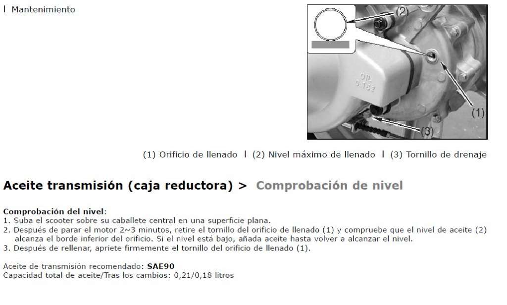

Mito Publicado 17 de Agosto del 2013 Compartir Publicado 17 de Agosto del 2013 De donde sacas lo de 180 y 500cc en el manual no veo que ponga cantidad por lo que leo, pone llene hasta alcanzar nivel 2 en ningún momento habla de cc o yo almenos así lo interpreto Si te fijas bien, en la foto se ve un grabado en el carter que pone 0,18L. Yo en la movie se lo llenaba hasta que veia que el aceite se salia un poco por arriba saludos Enlace al comentario Compartir en otros sitios web More sharing options...
Fixed Publicado 17 de Agosto del 2013 Autor Compartir Publicado 17 de Agosto del 2013 De donde sacas lo de 180 y 500cc en el manual no veo que ponga cantidad por lo que leo, pone llene hasta alcanzar nivel 2 en ningún momento habla de cc o yo almenos así lo interpreto Batmw en la pagina anterior del manual habla de la comprobación del nivel: pone que el deposito en vacío son 210cc y cuando sustituyes aceite cabe 180cc. Para comprobar el nivel hay que asegurarse de que el liquido alcanza el orificio (2), es decir si rebosa por donde le metes aceite es que ya está al máximo. Como es que yo he podido meter 500cc?? Enlace al comentario Compartir en otros sitios web More sharing options...
Fixed Publicado 19 de Agosto del 2013 Autor Compartir Publicado 19 de Agosto del 2013 Bueno, fui a un mecánico de por aquí. Me ha comentado que las motos estas llevan desde 120 hasta 240cc de aceite para la transmisión. Que 500cc es una burrada, y que no entiende como pone eso el manual ( el manual pone llenar hasta el borde del tornillo de llenado ) ya que hasta ahí cabe medio litro de aceite. Para mirar el nivel? vaciar y volver a rellenar. Vaya chapucilla con el tornillo de llenado. Supongo que si no lo han puesto mas abajo es por que no podía para no interferir con los engranajes o algo así, por que si no no se entiende. Por cierto, después de rodar con 500cc no me ha rebosado nada de aceite por el filtro, otra cosa que flipo. Enlace al comentario Compartir en otros sitios web More sharing options...
