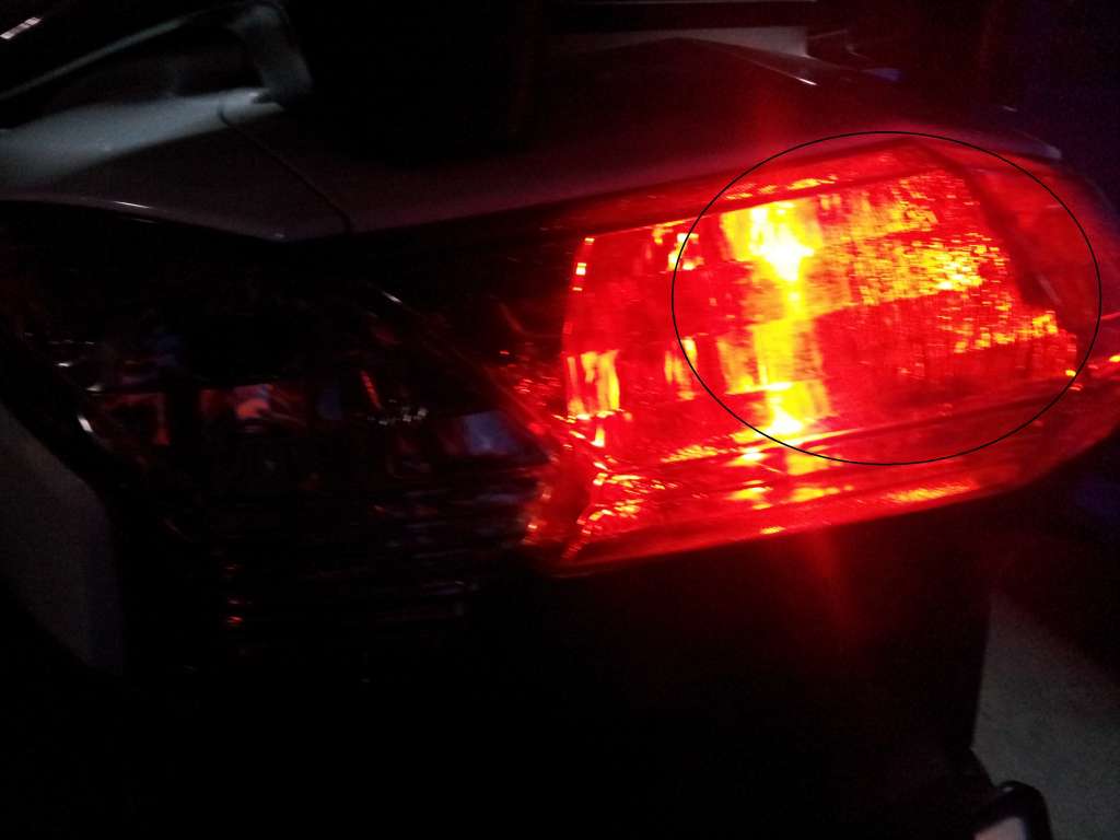

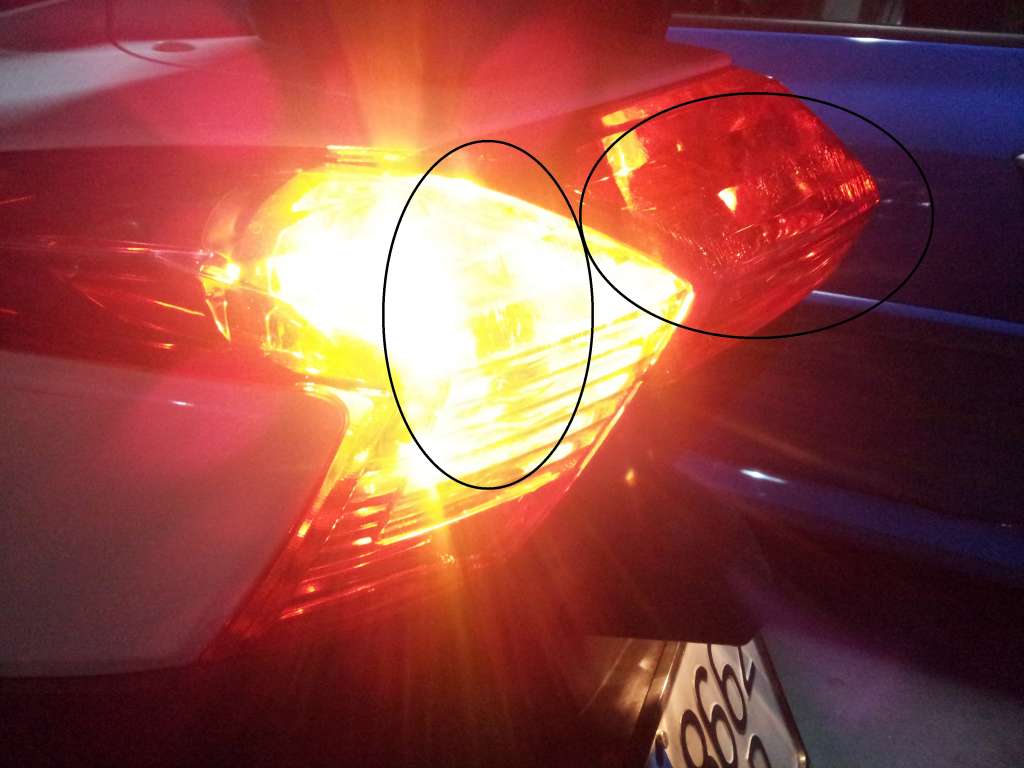

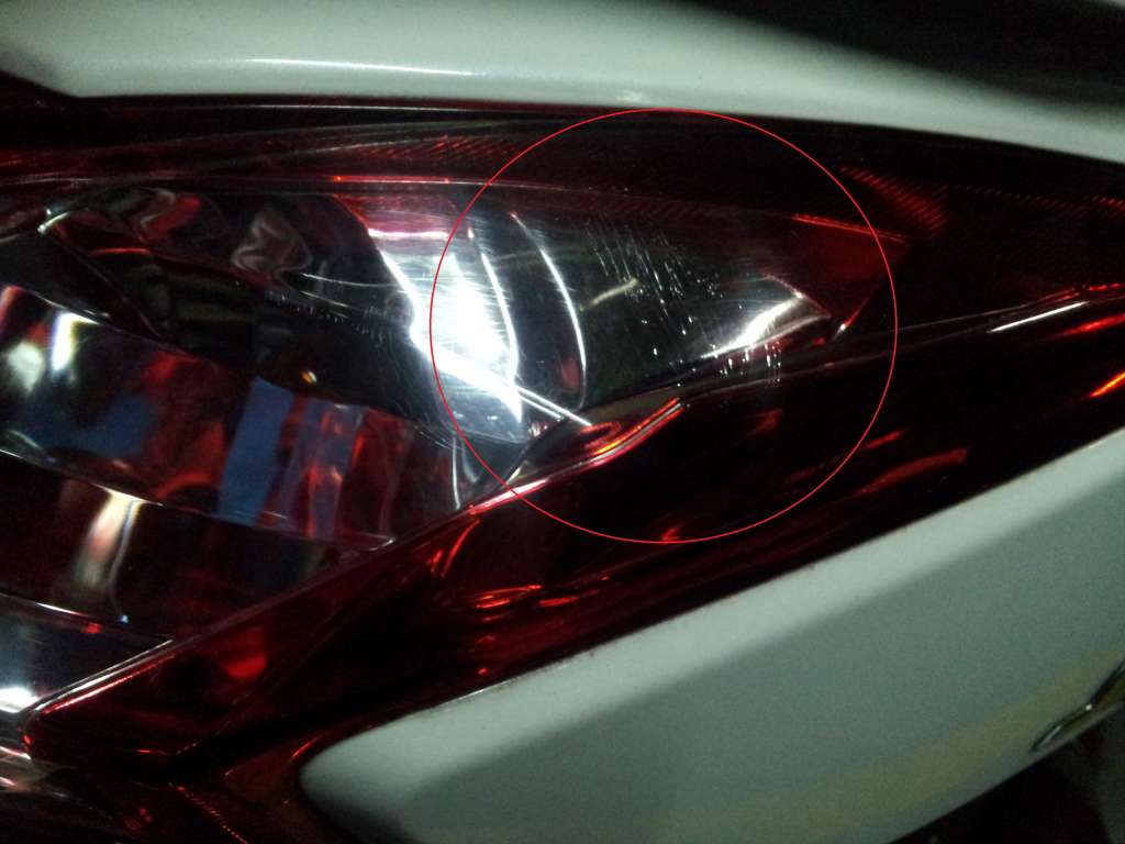

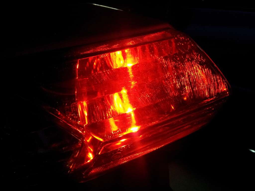

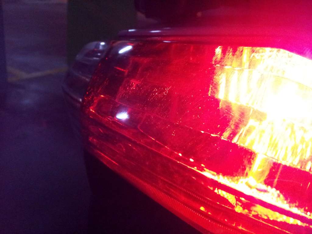

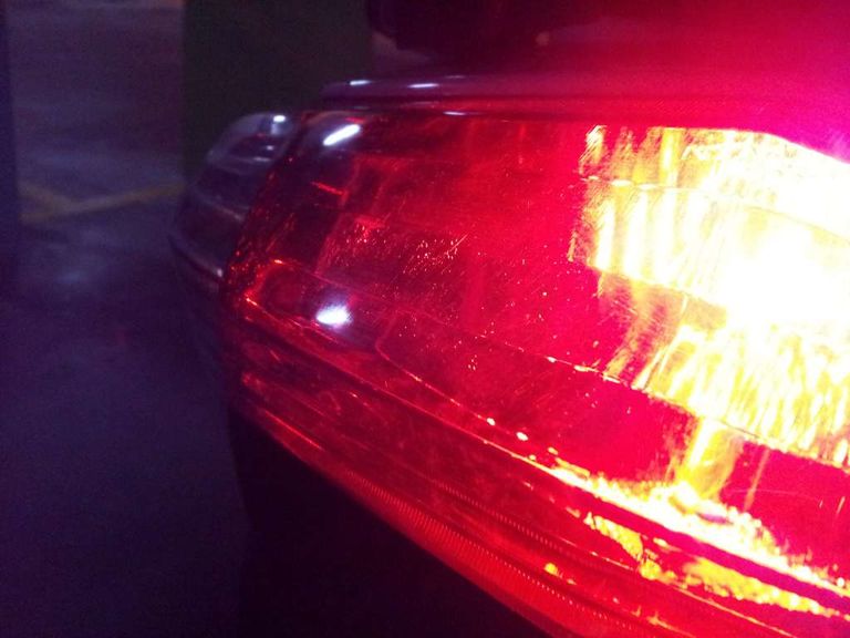

DAVIDC Publicado 16 de Agosto del 2013 Compartir Publicado 16 de Agosto del 2013 Hola a todos, Desde hace un tiempo, me he dado cuenta de que el faro trasero presentaba unas pequeñas grietas en una de las esquinas. Pero, lo llevo controlando, y en menos de un mes las dichosas grietas o "telarañas" se han ido apoderando poco a poco del faro. No sé por qué puede ser, la moto duerme en garaje, no le da el sol en todo el día, no ha tenido golpes ni caídas,,, tiene ahora mismo un año y dos meses. Me preocupa la progresión tan rápida con que se va deteriorando. Me parece muy extraño. Os dejo unas fotos, por si os pasa a alguno :cry: Enlace al comentario Compartir en otros sitios web More sharing options...

Invitado Kimcoyo Publicado 16 de Agosto del 2013 Compartir Publicado 16 de Agosto del 2013 Toda la pinta de ser tensiones en el material por algún fallo en el proceso de fabricación, todo material está formado por moleculas que dependiendo del material, han de aliviarse o bien durante o bien al final de la fabricación mediante el uso controlado de temperatura y tiempos. Ej: Si esta pieza está fabricada por injección y o bién la matriz o el extrusor no tienen la temperatura adecuada, puede ser una causa, posteriormente tambien el enfriado progresivo de la misma pudiera no ser el adecuado, quizas un enfriado repentino, no digo que sea eso, ni soy un gran entendido, pero vamos que un defecto de fabricación claramente. Enlace al comentario Compartir en otros sitios web More sharing options...
