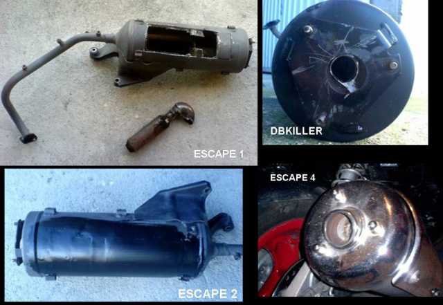

Invitado jose antonio Publicado 4 de Septiembre del 2011 Compartir Publicado 4 de Septiembre del 2011 hola a todos, soy nuevo en esto de los foros, pero este lo que e visto me a gustado y quisiera poder comentar mi problema. Yo tengo una bet&win 125 y e tenido un pequño problema, la moto tiene 11.oookm y el escape a empezado a hacer ruido, cual a sido mi sorpresa, que al ir al taller me dicen que el escape esta roto y que tengo que cambiarlo..... Hasta a hi todo biem, pero al decir que me lo cambiasen, me comenta que el original es muy caro y bajo de prestaciones y que me buscara otro . Pero mi sorpres a sido mayor al decirme que no encuentra ningun escape homologado para este modelo de kymco. ¿ hay algien del foro que sepa de algun escape para esta moto?, gracias y saludos Enlace al comentario Compartir en otros sitios web More sharing options...

macanakis Publicado 31 de Octubre del 2011 Compartir Publicado 31 de Octubre del 2011 A mi me paso lo mismo con 24.000 km.. y siguiendo el manual de Franmal en esta misma pagina lo he reparado.... http://www.forokymco.es/index.php?option=com_kunena&func=view&catid=135&id=25264&Itemid=145 Ademas he pasado la ITV... que era mi gran duda...asi que animo y manos a la obra Enlace al comentario Compartir en otros sitios web More sharing options...

Invitado tonino6E30 Publicado 24 de Marzo del 2012 Compartir Publicado 24 de Marzo del 2012 Hola buenas amigos, alguien tiene por ahi descargado ese manual de reparacion del escape original ??no lo encuentro en el enlace citado . Ademas podeis alguno resolverme unas dudas???en este escape el orioginal de la bet and win se le puede cambiar la fibra de dentro?alguno lo ha hecho???gracias y un saludo. Enlace al comentario Compartir en otros sitios web More sharing options...
macanakis Publicado 26 de Marzo del 2012 Compartir Publicado 26 de Marzo del 2012 Ahí va el resumen de la guia Franmal. Yo hice solo hasta el paso 2 y hasta ahora genial y van 14.000 km desde la reparacion mas 2 ITVs. Las fotos las incluyo al final agrupadas. MODIFICACION ESCAPE SERIE El escape, a los 14000 Km., me rompió una pieza interior y hacia un ruido metálico muy muy feo con las vibraciones del motor. Coji la radial, le abrí un rectángulo debajo del embellecedor, y le saque la pieza rota. Curiosamente, esa pieza es la que hace que el aire que sale del motor, pase por el catalizador. Si sacamos esa pieza, ganamos potencia, comprobadísimo. La moto me anda mucho más y consume aun menos, tiene mucho mas desahogo el motor. Foto ESCAPE 1. Ahí se ve la pieza que se rompió. Una vez sacada, se lleva a soldar la chapa. Foto ESCAPE 2. Después, si se desea más sonido, se puede cortar el dbkiller. Foto DBKILLER Y si todavía queremos mas, agrandamos la salida hasta que nos entre un dado del 13 de llave de carraca. Foto ESCAPE 4 Y nos queda así de bonita. Esto sale mucho mas barato que comprar otro escape y se ganan las mismas prestaciones. Lo único es que no suena tan bonito como los escapes deportivos pero por los 20 euros que vale la soldadura con TIG, va que se mata. Las fotos son: Espero que te sirva. Enlace al comentario Compartir en otros sitios web More sharing options...

macanakis Publicado 26 de Marzo del 2012 Compartir Publicado 26 de Marzo del 2012 De nada. Gracias a Franmal que se lo curro para el resto. La ñapa es sencilla...por si os atreveis tu amiga y tu :demonio Si en 6 años no te ha fallado el tubo es por: 1- no tiene km o 2- no pillas ni un solo bache jajajaj Enhorabuena, que te dure mucho. Por curiosidad...(si se puede saber... cuanto la piden???) :beer Enlace al comentario Compartir en otros sitios web More sharing options...

elber Publicado 15 de Octubre del 2014 Compartir Publicado 15 de Octubre del 2014 hola, aprovecho este post para no abrir miles con el mismo objetivo, después de ver las fotos estoy decidido a intentar hacer lo mismo con el mio, si se le puede sacar algo poniendo solo la mano de obra que asi sea pero, alguien podría darme su opinión sobre que sacara mas rendimiento? me explico, todo hablan de haber metido un leovince o un turbo kit y todos dicen que perdieron salida, desmontando el de origen va a pasar lo mismo? como podemos ganarle en bajas sin cambiar el diámetro del colector? aprovecho para peguntar por los escapes j. costa, todo el que lo monta habla maravillas pero no es común en una betwin 125, alguien lo ha provado? yo tengo el variador de la misma marca y va bien asi que me pregunto si el escape también lo hara sin perder en ningún régimen de vueltas, por los 350 que cuesta el carbono espero que si decido comprarlo asi fuera. por el momento provare la opción barata Enlace al comentario Compartir en otros sitios web More sharing options...
endurero Publicado 16 de Octubre del 2014 Compartir Publicado 16 de Octubre del 2014 yo soy tu y le compraria un j costa o ixil . algo asi ..me parece muy caro 350 por el j costa pero ya buscaras por ai . tienes tambien..zard...gpr...endy..y muchas mas .la lista es interminable. suerte y saludos Enlace al comentario Compartir en otros sitios web More sharing options...
elber Publicado 16 de Octubre del 2014 Compartir Publicado 16 de Octubre del 2014 Gracias x la respuesta. La lista es interminable pero ya solo a simple vista en las fotos se aprecia k el diametro del colector del j.costa es bastante mayor que un leovince o un turbo kit. Abra k sacarle el catalizador al de serie y abrirle la boca y si me kedo contento ya paro. A comprar siempre ay tiempo o cuando la itv me eche para atras si tras el apaño el de serie no pasa. Saludos Enlace al comentario Compartir en otros sitios web More sharing options...
endurero Publicado 18 de Octubre del 2014 Compartir Publicado 18 de Octubre del 2014 catalizador ???!?!?!?1 estas motos llevan catalizador en el escape Ç? mmmm , pues nose si el leovince los trae , por lo menos el mio el 4ROAD ceo que no, cuanto al diametro te puedo decir quie de colector me parece a ojo el indicado , quizas un poco menos de curvas o mas redondeadas ayudarian pero es bastante buena , parecida a la originala pero mas directa y ligeramente conica ; junto al silenciador el tubo ya tiene mas diametro pero no demasiado lo justo y enttra en el silenciososina aumentar demasiado el diametro por ninguna parte( lo que normalmente en escapes baratos se nota, tambièn por la perdida de potencia ) saludos Enlace al comentario Compartir en otros sitios web More sharing options...
