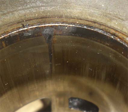

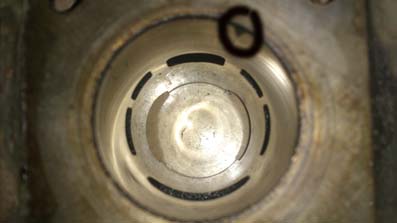

Invitado Suggssax Publicado 29 de Agosto del 2013 Compartir Publicado 29 de Agosto del 2013 Al final, antes de llevarla a quirófano, me dio por desmontar el escape para sacarle el golpe y limpiarlo... por entretenerme, como decía torbas.. Y me sale del tubo un trozo de aro de unos dos centímetros... en cuanto lo vi aparecer se me cayó el alma a los pies, me empece a hacer una idea de como había llegado eso allí y lo que habría dejado a su paso por el cilindro, asi que me puse a desmontarlo y bueno el piston no estaba muy mal , realmente estaba bien, pero lo curioso fue que los dos aros seguían en su sitio y parecían nuevos ?¿?¿?¿?¿ supongo que al anterior dueño le cambiaron los aros y no el cilindro y de algún modo estando la moto parada un tiempo aquello se "cuajo" o algun fenómeno extraño y tiraba y al darle uso todo volvió a su sitio ... porque el picazo que llevaba el cilindro era de aupa.... Compre ayer un kit de cilindro de airsal ( cilindro, piston, aros, junta culata, bulón...) vamos, excepto la culata, que esta bien, todo nuevo... en cuanto lo ponga os cuento.. Un saludo Enlace al comentario Compartir en otros sitios web More sharing options...
Invitado conan Publicado 29 de Agosto del 2013 Compartir Publicado 29 de Agosto del 2013 Se ha borrado el post de mi contestacion, pero bueno lo pongo de nuevo, has hecho bien en comprar el kit de cilindro piston nuevos, tu cilindro esta en las ultimas, aparte del picotazo como veras tambien esta totalmente decolorado (quemado) de mitad para arriba, lo que te has encontrado en el escape es mas que posible que sea un trozo de aro roto y ha pasado al escape en la combustion pero no la ha expulsado, se le cambiaron los aros solamente como bien dices, ya puestos revisa la culata, no vaya a ser que tenga muescas por que el trozo de aro tambien podria haberse roto en mas partes mientras bajaba el piston y al subir llevarlo hasta la culata y dañarla, saludos Enlace al comentario Compartir en otros sitios web More sharing options...

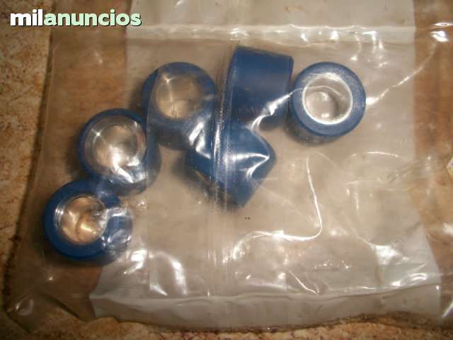

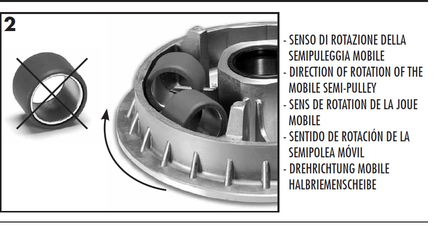

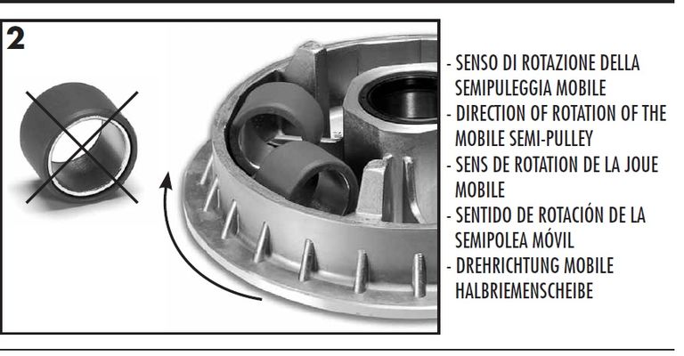

Invitado Suggssax Publicado 30 de Agosto del 2013 Compartir Publicado 30 de Agosto del 2013 Mito, los rodillos son nuevos, rodillos, guias, correa... ahora que recuerdo con los rodillos me surgió una duda.. No son esos, es una foto sacada de internet, pero ahí se puede apreciar que los rodillos, al menos los polini, los que le puse, son distintos en cada extremo.. un lado del cilindro está digamos recubierto del todo y el otro no, al ponerlos me guie por la grabación que llevan impresa...pero poniendo las letras de forma que se pudieran ver 5 de los 6 quedaban iguales, y uno del revés.. no se si puede influir esa posición siempre que estén colocados bien en las rampas.... todo lo que he leído habla de colocarlos bien, pero nada mas... Un saludo Enlace al comentario Compartir en otros sitios web More sharing options...
Invitado Suggssax Publicado 30 de Agosto del 2013 Compartir Publicado 30 de Agosto del 2013 Vale, me contesto, igual esto le sirve a alguien.... Luego miro a ver como están... Enlace al comentario Compartir en otros sitios web More sharing options...
