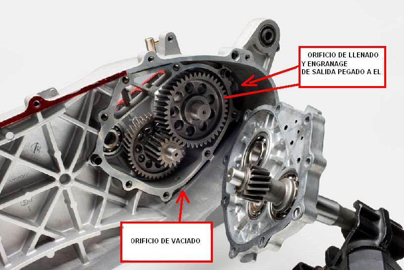

Invitado Kimcoyo Publicado 17 de Agosto del 2013 Compartir Publicado 17 de Agosto del 2013 Hola, deciros que todo mi gozo en un pozo, la ídea de hacer una cala de nivel para el carter de transmisión se ha ido a la real mierda, hoy quité el tornillo de llenado y atraves de el no entra ni una brida, ni lo intenteis por que da yuyu, la metes un poco y queda algo enganchada y no es plan de que si se engancha bién haya que tirar y se quede un trozo dentro, resulta que hay un engranage cuyos dientes pasan pegados al agujero, lo único que podeis verificar a traves de el es que al girar la rueda con la mano a la vez que observais por el agujero, se ve como el aceite empapa los dientes, si no se ven mojados malo, lo digo para los que llevan 26000km sin cambiarlo, que hay un compañero. Enlace al comentario Compartir en otros sitios web More sharing options...
Invitado Kimcoyo Publicado 17 de Agosto del 2013 Compartir Publicado 17 de Agosto del 2013 Como una foto vale mas que mil palabras os dejo una del interior del carter de transmisión que aunque es de la 300 no varia en gran medida. Fijaros también en que arriba hay una especie de pipa que sale en forma de respiradero, la podreis ver mejor en el enlace que os dejo en que hay muchas mas fotos del motor y su interiór, repito solo salen de la 300, por lo que el bloque motor en si cambia con respecto al 125, pero los cárteres son muy parecidos por no decir iguales ya que el de la transmisión por correa esta mas reforzado en esta 300 como puede verse, la carcasa metalica que tiene como primera tapa también sirve de alojamiento de un rodamiento que hace de segundo punto de apoyo al eje del embrague por la torsión de este motor con respecto al 125. Espero os sirva de algo. http://www.arpem.com/videos/motos/kymco/super-dink-125i-300i-abs/2011-movimiento.html Enlace al comentario Compartir en otros sitios web More sharing options...
