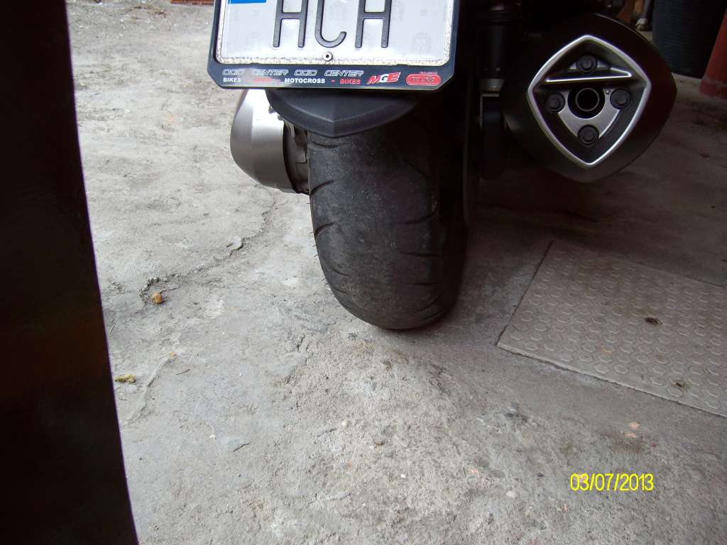

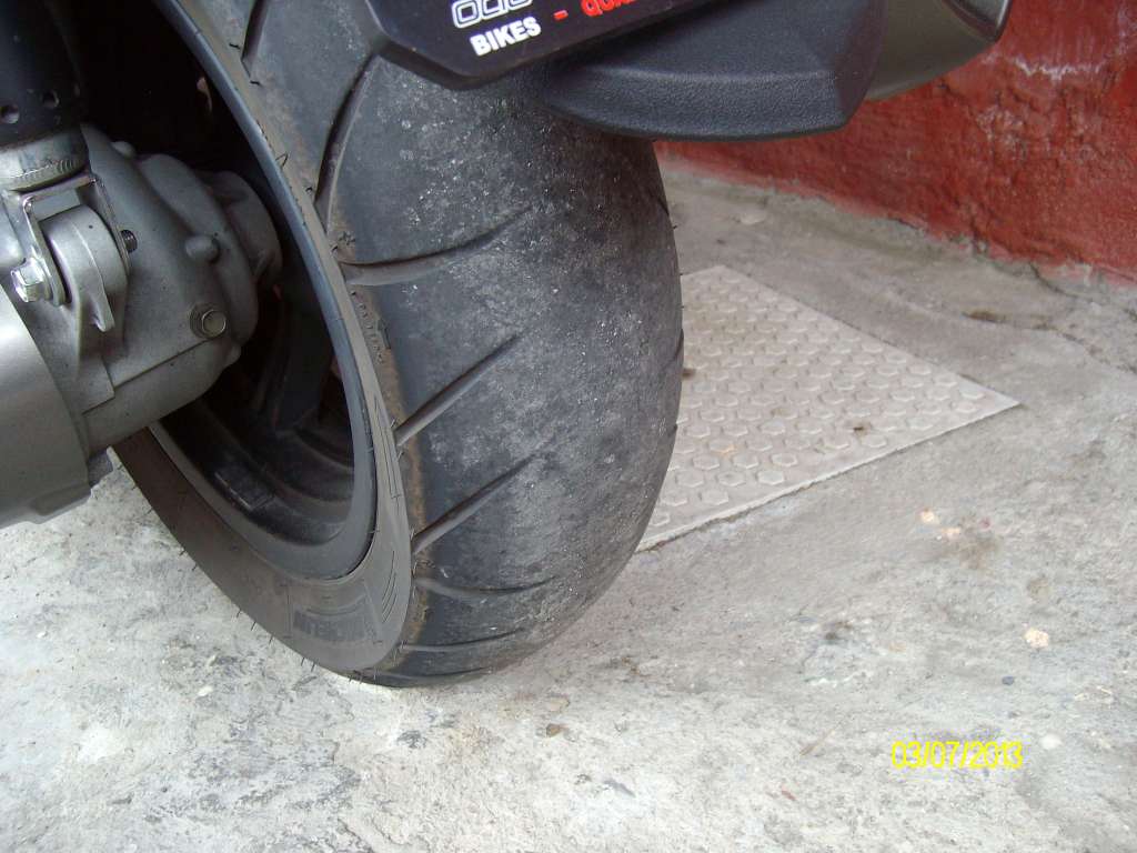

copa Publicado 12 de Agosto del 2013 Compartir Publicado 12 de Agosto del 2013 Os cuento mi horrorosa experiencia con los Michelin Pilot Sport SC, todo empezó hace unos pocos km cuando cambié los Maxxis que trae de origen mi SD ,con los cuales quedé contento tanto en mojado como en seco si no fuera por que duraron 5000km, tras barajar varias opciones me decanté por los Michelín ,una marca tan prestigiosa no me podía decepcionar... que inocente fuí, en seco como la mayoría de los neumáticos se comportan bien,van por donde les mandas , llegan al caballete sin problemas y trabajan correctamente desde el principio,ahora bien,cuando caen cuatro gotas de agua,lo cual pasa amenudo en Galicia, empieza el baile y se convierte en una moto en la que Marc Marquez se lo pasaría genial ,pero que para el resto de los mortales se convierte en una odisea llegar a nuestro destino.En conclusión y en la humilde opinión de este servidor que lleva 16 años en moto, en algún momento Michelín ha perdido el rumbo , al menos con los neumáticos de moto, y en vista del resultado de los nuevos Power Pure SC ,tardarán mucho en encontrarlo. Os dejo unas fotos de este prodigio de la tecnología con 7000km,las intentaré aguantar hasta Septiembre y probaré las Metzeler wintec y espero que sean las definitivas http://www.ventaneumaticos.com/es/neumaticos-moto/3316-metzeler-feelfree-wintec-150-70-r-13-m-c-64s-ms-tl-8019227187076.html Enlace al comentario Compartir en otros sitios web More sharing options...
Mito Publicado 12 de Agosto del 2013 Compartir Publicado 12 de Agosto del 2013 ¿cuanto kilómetros lleva esa rueda? desde luego con en este estado patinará muchisimo en mojado, no tiene apenas dibujo. Lo malo de las michelin pilot sport es que son muy blandas, cuando llevan 5.000 kilómetros pierden bastante efectividad y en una 300 que anda mas, se las tiene que beber. Lo suyo en michelin sería ponerle las pilot city o la city grip, pero con Metzeler no te equivocas, son lapas, pero también son blandas, y si eres de ir rápido 130-140 también se gastan rápido saludos Enlace al comentario Compartir en otros sitios web More sharing options...
copa Publicado 12 de Agosto del 2013 Autor Compartir Publicado 12 de Agosto del 2013 Las ruedas tienen 7000km pero van fatal desde el primer día y por supuesto ahora mucho peor... Enlace al comentario Compartir en otros sitios web More sharing options...
