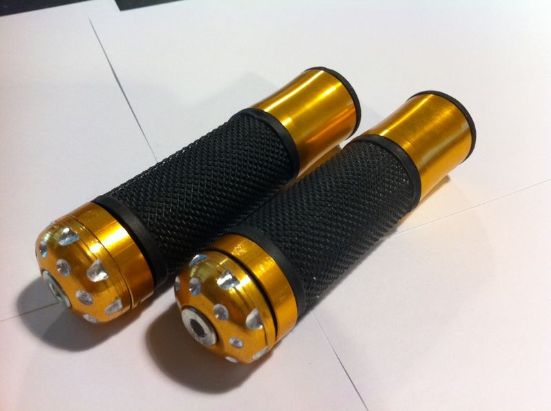

cesarcoo Publicado 11 de Agosto del 2013 Autor Compartir Publicado 11 de Agosto del 2013 Gracias a todos por las respuestas, mirar estos que he visto en ebay, que tal seran? Serviran para la moto? Gracias. http://item.mobileweb.ebay.es/viewitem?sbk=1&nav=SEARCH&itemId=171057044475 Enlace al comentario Compartir en otros sitios web More sharing options...
Invitado conan Publicado 11 de Agosto del 2013 Compartir Publicado 11 de Agosto del 2013 Es facil de comprobar, quita el contrapeso del lado izquierdo y tirando un pelin del puño de goma hacia atras, podras medir con un calibre (pie de rey) el exterior y el interior del tubo del manillar y con eso ya sabras que te vale o que no, un saludo. Enlace al comentario Compartir en otros sitios web More sharing options...
cesarcoo Publicado 11 de Agosto del 2013 Autor Compartir Publicado 11 de Agosto del 2013 Vale medido, por si a alguien le resulta util para posibles cambios de los puños el diametro del tubo del manillar son 22mm. y la longitud del puño son 122mm. Enlace al comentario Compartir en otros sitios web More sharing options...
tieter1 Publicado 11 de Agosto del 2013 Compartir Publicado 11 de Agosto del 2013 Gracias a todos por las respuestas, mirar estos que he visto en ebay, que tal seran? Serviran para la moto? Gracias. http://item.mobileweb.ebay.es/viewitem?sbk=1&nav=SEARCH&itemId=171057044475 Los mios son parecidos a esos y van bien. El coñazo es lo del puño del acelerador. Pero bueno luego quedan muy bien los nuevos Enlace al comentario Compartir en otros sitios web More sharing options...

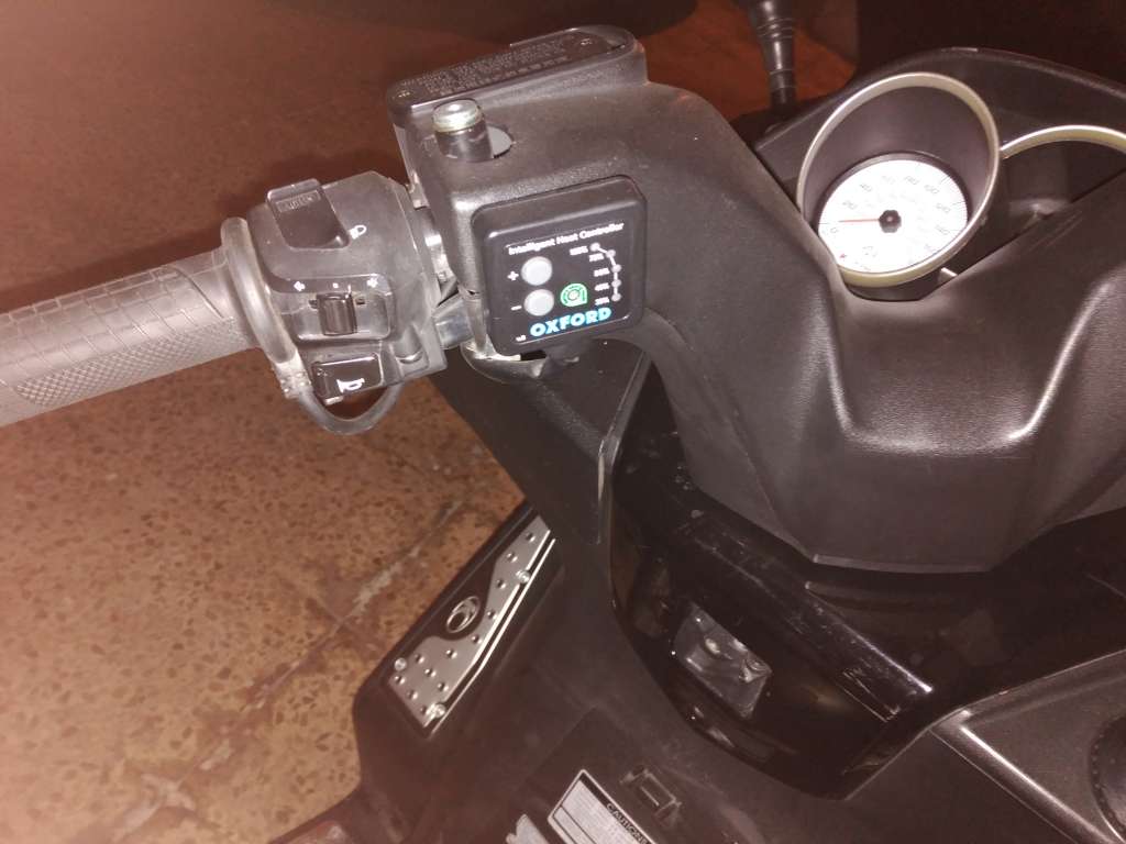

mandoble Publicado 17 de Octubre del 2016 Compartir Publicado 17 de Octubre del 2016 Tienes alguna foto de como te han quedado y donde han puesto los botones de subir y bajar la temp. Enlace al comentario Compartir en otros sitios web More sharing options...
LAMARRU Publicado 17 de Octubre del 2016 Compartir Publicado 17 de Octubre del 2016 Ahora después le hago fotos y las subo. Enlace al comentario Compartir en otros sitios web More sharing options...

LAMARRU Publicado 17 de Octubre del 2016 Compartir Publicado 17 de Octubre del 2016 Así me quedo. Enlace al comentario Compartir en otros sitios web More sharing options...
