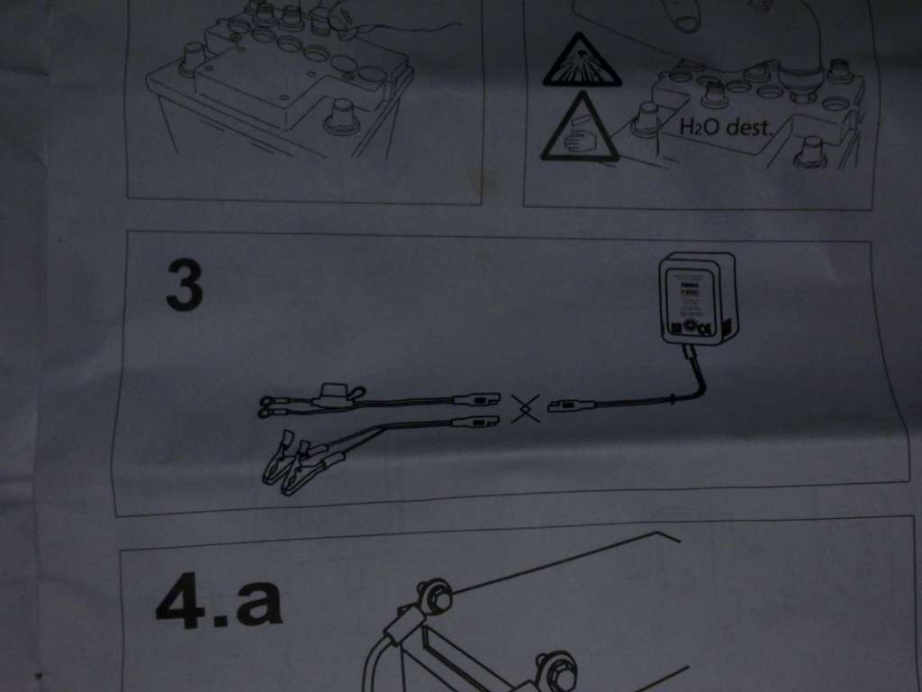

Yo uso uno con un prolongador desde los bornes de la bateria, enchufas el aparato y lo dejas cargando.
Tambien tiene las pinzas, lo que no llego a entender es lo de la toma de 12V.
Puede ser para que carges desde un vehiculo próximo? coche etc. En ese caso tiene sentido.
No sé cuando lo tengas nos lo cuentas.
De todas formas a mi me parece más practico sacar un terminal desde la bateria y dejarlo a mano para enchufar.

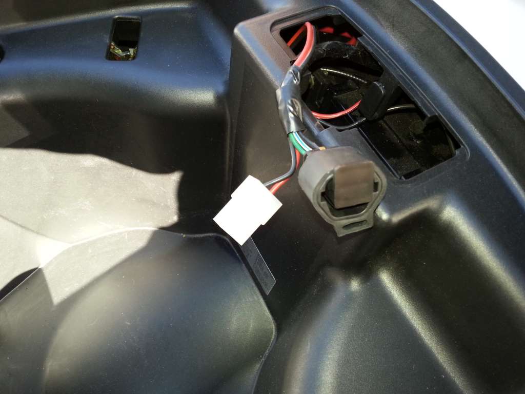

Interesante aparatejo. Yo pondría una toma de mechero oculta en el baúl como esta:
http://www.ebay.es/itm/Toma-de-corriente-mechero-12v-Moto-Coche-Estanca-90-cm-cable-Fusible-Terminales-/180791118057?pt=LH_DefaultDomain_186&hash=item2a17fd88e9&_uhb=1
con un fusible de 2A, y directa a la batería ( no bajo llave del contacto )
Así podrás conectar la batería con el cargador a través de esa toma.

Asi lo he hecho yo en mi Honda, pero para el caso es lo mismo, tengo un mechero como este de Ebay conectado directo a los bornes de la bateria, con su correspondiente fusible, y luego el cargador del Lidl conectado a una toma de mechero. Cuando lo enchufo cargo o mantengo la bateria a traves del mechero.

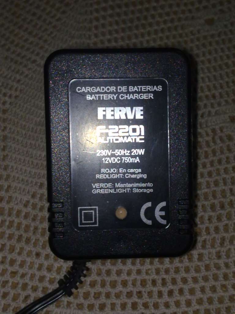

Rectifico mi anterior respuesta, en princio le entra carga de forma correcta, y medida con un voltimetro, al rato le deja de entrar carga y se apaga, cuando deberia permanecer con la luz verde de bateria cargada y en manteniento.
Solo se lo puedo achacar a que pasa por dos fusibles de 5 amperios aunque la corriente que le esta entrando es de 0,8 A.
Misterios de la electronica, pues esta claro que al rato el sistema electronico que regula el cargador detecta algo y lo apaga.
Con pinzas y directo a los bornes funciona perfectamente.
A ver si alguien con mas conocimiento de electricidad y de electronica que yo nos puede aclarar el misterio. :o:o:o
