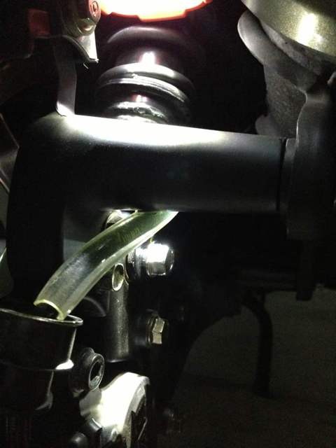

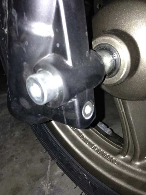

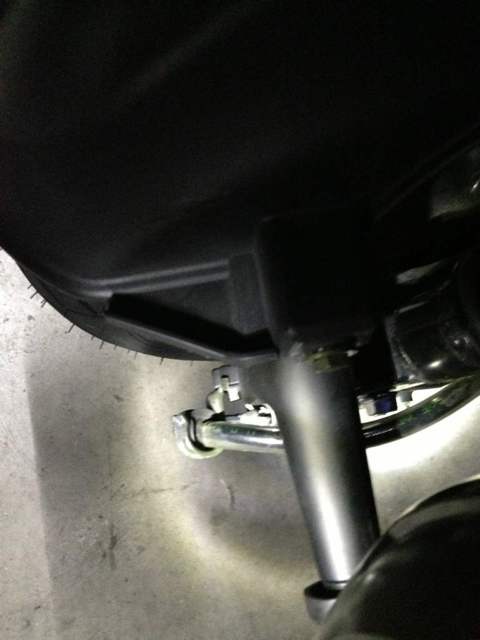

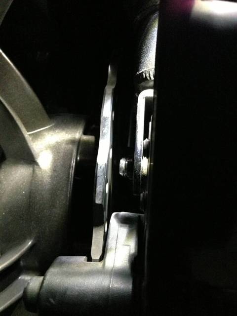

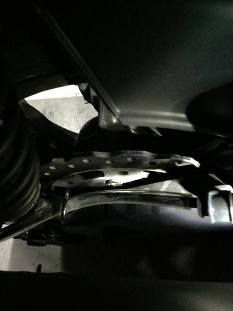

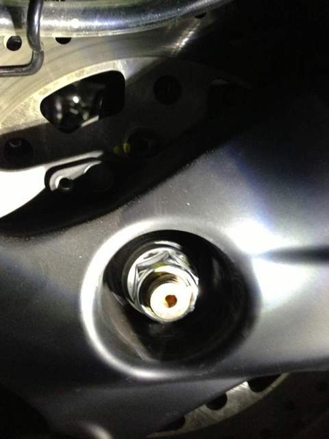

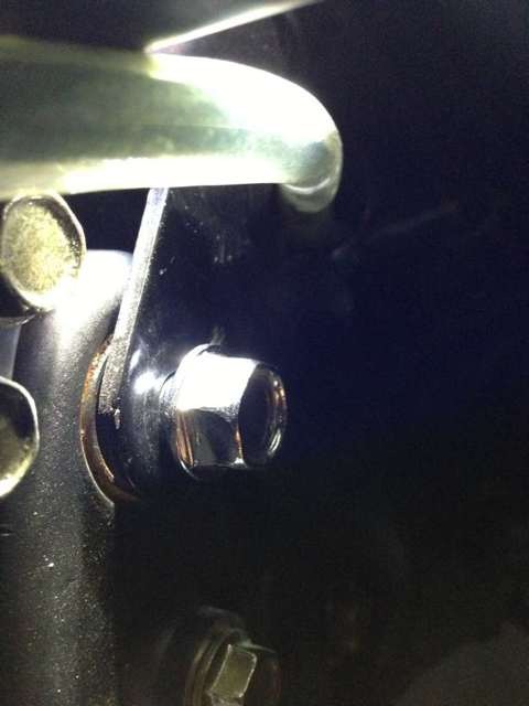

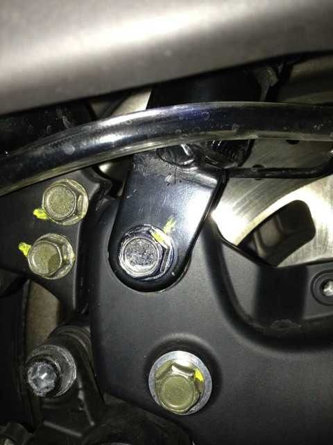

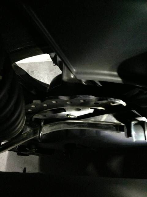

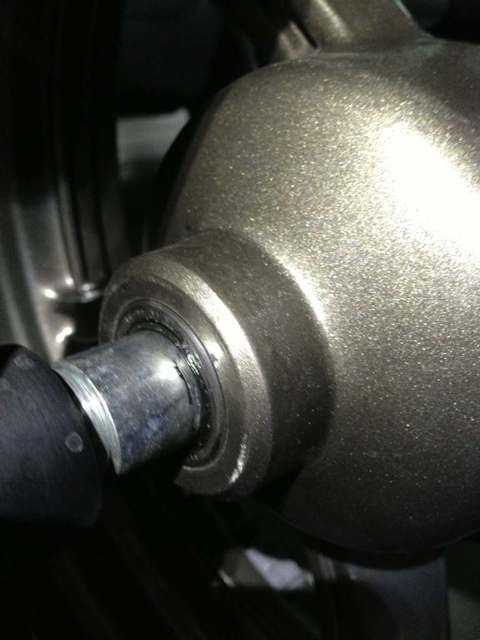

Leomonti21 Publicado 1 de Agosto del 2013 Compartir Publicado 1 de Agosto del 2013 Hola compañeros, hoy me han montado los City Grip en la K-XCT 125, he probado la moto cerca del taller por sí acaso, y todo muy bien. Al llegar a casa he detallado la moto y me encuentro un tornillo fuera de su sitio, vamos bastante flojo, es la junta del amortiguador trasero derecho con el sistema de frenos, pero he flipado de verdad cuando he podido llevarlo hasta el final con la mano! Pido auxilio y ayuda a los expertos en mecánica, es normal esto? El tornillo no tiene una arandela o tuerca que lo sujete por detrás? He mirado el otro y al parecer esta igual, lo que me preocupa es que el del tornillo tiene algo de juego cuando lo muevo lateralmente. Adjunto fotos de como estaba, tras apretarlo y algunas fotos de la zona trasera y delantera por sí alguno de los foreros pilla algo anormal, perdonad el tocho! Enviado desde mi iPhone con Tapatalk Enlace al comentario Compartir en otros sitios web More sharing options...
Invitado conan Publicado 1 de Agosto del 2013 Compartir Publicado 1 de Agosto del 2013 No te lo habran aflojado en el taller para poder sacar/meter la rueda ? ese tornillo, no lleva tuerca trasera y discurre por una rosca hecha, que se haya aflojado o te lo hayan aflojado vale, pero lo que dices que despues de apretarlo se mueve un poco eso ya no es normal, bien apretado con una llave, aun tiene juego ? si es que no, sacalo ponle a la rosca un par de gotas de fijatornillos (fijacion media, no mas) y vuelve a ponerlo y apretarlo fuerte, ya no se movera mas, a no ser que sea la rosca o el propio tornillo (mas probable) el que este mal Enlace al comentario Compartir en otros sitios web More sharing options...

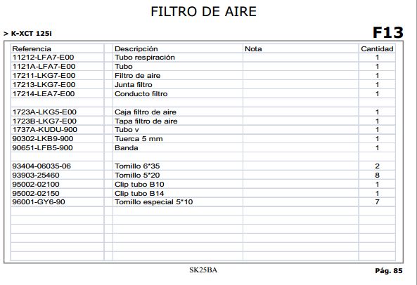

Fixed Publicado 3 de Agosto del 2013 Compartir Publicado 3 de Agosto del 2013 El compañero Botellax tiene este hilo sobre el despiece de la K-XCT: http://www.forokymco.es/index.php/foro/262-k-xct-125/256346-todo-el-despieze-de-la-k-xct-125 se puede ver este gráfico: se ve que no lleva arandela. De echo más que un tornillo es un pasador que permite la oscilación del amortiguador con el basculante, por eso como dice Conan, no hay que apretarlo demasiado, fijatornillos y ajustarlo. Enlace al comentario Compartir en otros sitios web More sharing options...
