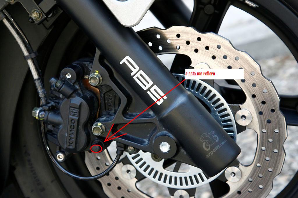

pajuelo Publicado 30 de Julio del 2013 Compartir Publicado 30 de Julio del 2013 Señores os pregunto a ver si me podeis echar una mano. Hace dias que noto como un golpe seco cuando cojo baches en la rueda delantera.Me quedo mirandola y veo que he perdido como un tapon de goma que lleva al lado del tornillo inferior viendose un vastago de color aluminio.Esto permite a la pinza moverse i golpearse contra este vastago y es lo que produce el ruido. Me podrioais decir que es esto que he perdido, es un tapón, un pasador,no tengo ni idea.En el despiece no aparece y mirando otras pinzas de otras marcas tambien lo tienen. Saludos y espero vuestras respuestas Enlace al comentario Compartir en otros sitios web More sharing options...
pajuelo Publicado 30 de Julio del 2013 Autor Compartir Publicado 30 de Julio del 2013 a esto me refiero Enlace al comentario Compartir en otros sitios web More sharing options...

pajuelo Publicado 30 de Julio del 2013 Autor Compartir Publicado 30 de Julio del 2013 lO HE PERDIDO Y EN EL DESPIECE NO VIENE. mE PODRIAIS DECIR QUE ES Y QUE FORMA TIENE? Enlace al comentario Compartir en otros sitios web More sharing options...

pajuelo Publicado 30 de Julio del 2013 Autor Compartir Publicado 30 de Julio del 2013 Si le permite un pequeño movimiento y hace el tipico clack metalico. Lo que no se que es un tapon pero de que? Mirad los vuestros a ver si podeis sacarlo Gracias Enlace al comentario Compartir en otros sitios web More sharing options...

pajuelo Publicado 30 de Julio del 2013 Autor Compartir Publicado 30 de Julio del 2013 Bascula un poco con el pasador superior Enlace al comentario Compartir en otros sitios web More sharing options...
pajuelo Publicado 30 de Julio del 2013 Autor Compartir Publicado 30 de Julio del 2013 Si la goma no esta lo que aparece es un vastago de acero. Me he quedado mirando otras pinzas y la gran mayoria las tienen Solo quiero saber la forma para hacerle uno Enlace al comentario Compartir en otros sitios web More sharing options...

pajuelo Publicado 30 de Julio del 2013 Autor Compartir Publicado 30 de Julio del 2013 Conan no le des mas vueltas.Mira la tuya y entenderas que aunque este todo apretado si le falta esto la pinza cabecea Enlace al comentario Compartir en otros sitios web More sharing options...

J79 Publicado 31 de Julio del 2013 Compartir Publicado 31 de Julio del 2013 Buenos días. Yo he mirado, hace un rato, la mía, y lleva el tapón de goma. Pero aplicando el 1º principio de la mecánica (si funciona no lo toques), y que mañana paso la revisión de los 1000 kms., no me he atrevido a quitarlo. Supongo que la referencia del pasador es 45132-KED9-90 del despiece, SD 125i ABS - Febrero 2012 ver 5. Es cierto que el tapón de goma no aparece, o al menos yo no lo encuentro. Pero no le doy mucha importancia a la ausencia, debido a que creo, que no necesariamente tiene que coincidir al 100%. Como ejemplo, según comentan en otro hilo, a los tapones de llenado y vaciado del aceite de la reductora, no se les pone arandela (90474-333-00) y en el despiece si están. O al menos así lo interpreto. Tengo que decirte que en mi SD, a veces, también noto un pequeño golpe en el freno delantero. Enlace al comentario Compartir en otros sitios web More sharing options...
pajuelo Publicado 31 de Julio del 2013 Autor Compartir Publicado 31 de Julio del 2013 Creo que no es un tapón, pues no tiene a nada que taponar. Yo me declino quizas a un protector de forma cilindrica hueco que entra entre el vastago de acero y la cara interna del agujero de la propia pinza, esto evitaria que se tocasen y produjese el clack famoso. Me gustaría que algún atrevido le echase alguna foto si se puede quitar. En la casa al no estar en el despiece me han dicho textualmente que no saben que es y ni si siquiera para que sirve. Enlace al comentario Compartir en otros sitios web More sharing options...
