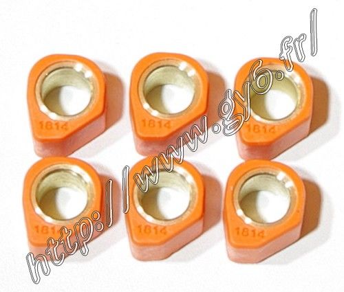

Mito Publicado 24 de Junio del 2016 Compartir Publicado 24 de Junio del 2016 http://www.gy6.fr/pieces-racing-125cc-4t/transmission/galets-racing-12g/prod_80.html copia china de dr pulley en 12 gramos de 18x14 y por 12€..... :calor Enlace al comentario Compartir en otros sitios web More sharing options...

mnunyez Publicado 25 de Junio del 2016 Compartir Publicado 25 de Junio del 2016 ¿Los has probado? Yo no se si me arriesgaria a ponerlo, la posibilidad d s que tener un problema con respecto al ahorro conseguido no se si merece la pena http://www.gy6.fr/pieces-racing-125cc-4t/transmission/galets-racing-12g/prod_80.html copia china de dr pulley en 12 gramos de 18x14 y por 12€..... :calor [attachment=42428]GR16_2016-06-24.JPG[/attachment] Enlace al comentario Compartir en otros sitios web More sharing options...
Mito Publicado 25 de Junio del 2016 Compartir Publicado 25 de Junio del 2016 Personalmente no, y menos en una SD, pero he visto videos que los ponen a las GY6 chinas y dan buen resultado, ademas el desgaste es menor que un rodillo convencional. El problema es que solo existen en esa medida, 18x14 y solo lo montan la SD, movie, agility, like saludos Enlace al comentario Compartir en otros sitios web More sharing options...

Mito Publicado 6 de Julio del 2016 Compartir Publicado 6 de Julio del 2016 Si es por ahorro en rodillos si que merece la pena --okey Enlace al comentario Compartir en otros sitios web More sharing options...
carlos3775 Publicado 6 de Julio del 2016 Compartir Publicado 6 de Julio del 2016 Tan ligero se desgasta aunque yo los pueses hace tiempo pero con pocos km y tengo que ir al mecánico por que la moto se revoluciona más y tiene menos punta será los putos balines Enlace al comentario Compartir en otros sitios web More sharing options...

jd_efm Publicado 10 de Octubre del 2016 Compartir Publicado 10 de Octubre del 2016 Bueno pues a mi me toca pasar la revisión de los 15000 la semana que viene y como ahora hago mas carretera que ciudad estoy pensando ponerle los Dr Puelly, pero mis dudas son si ponerle los de 12gr o los de 12,5gr ¿que me aconsejais? Un saludo y gracias de antemano. Enlace al comentario Compartir en otros sitios web More sharing options...
kuota Publicado 15 de Octubre del 2016 Compartir Publicado 15 de Octubre del 2016 12gr meejor que 12.5gr, saludos. Enlace al comentario Compartir en otros sitios web More sharing options...

jd_efm Publicado 8 de Noviembre del 2016 Compartir Publicado 8 de Noviembre del 2016 Bueno pues después de unos 1000kms ya con los rodillos..... Encantado con ellos. Yo aproveche a ponerlos cuando lleve la moto a Bascones para pasar la revisión de los 1000kms Antes la moto en punta no pasaba de 115 y andaba por encima de las 9000rpm Ahora llega a 120 y con unas 300-500 revoluciones menos que antes. En salida desde parado antes no pasaba de 6000-6500rpm y ahora sube hasta 7500rpm. Así pues en salida he ganado un poco y en punta también, subiendo más de vueltas en salida y yendo menos apretada en punta. Para mi todo un acierto estos rodillos (12gr en mi caso). Un saludo a todos. Enlace al comentario Compartir en otros sitios web More sharing options...
alfredo Publicado 10 de Marzo del 2017 Compartir Publicado 10 de Marzo del 2017 Buenos días a todos los kymqueros. Acabo de poner a mi SD 125 unos rodillos de 10 gramos, la moto va de lujo, se revoluciona enseguida. Mi duda es ¿sufrirá mucho el motor?, ¿me lo aconsejáis? La moto la uso tanto en ciudad como en carretera Espero vuestras opiniones y conejos A disfrutar de nuestras maquinas Vssss Enlace al comentario Compartir en otros sitios web More sharing options...
jotajotavader Publicado 10 de Marzo del 2017 Compartir Publicado 10 de Marzo del 2017 Buenos días a todos los kymqueros.Acabo de poner a mi SD 125 unos rodillos de 10 gramos, la moto va de lujo, se revoluciona enseguida. Mi duda es ¿sufrirá mucho el motor?, ¿me lo aconsejáis? La moto la uso tanto en ciudad como en carretera Espero vuestras opiniones y conejos A disfrutar de nuestras maquinas Vssss A ver, es mi opinión, yo le puse rodillos de 10gr a la mía y para mi gusto se revolucionaba demasiado y sufriría el motor cuando estuviera frio, opte por dejarle los de 12gr que llevaba. Enlace al comentario Compartir en otros sitios web More sharing options...
motero Publicado 16 de Marzo del 2017 Compartir Publicado 16 de Marzo del 2017 Yo también tengo puesto unos rodillos techpulley de 10 gramos comprados en turbokit y la verdad que la moto ha ganado un montón sobre todo en medio y en alta. En salida hasta que no llega a los 20 km hora no se dispara. Vssss Enlace al comentario Compartir en otros sitios web More sharing options...

Davidvts Publicado 16 de Julio del 2017 Compartir Publicado 16 de Julio del 2017 Pues a mi me duraron 2000km los.dr pulley de 12,5 y nada vuelvo a los originales. Enlace al comentario Compartir en otros sitios web More sharing options...
