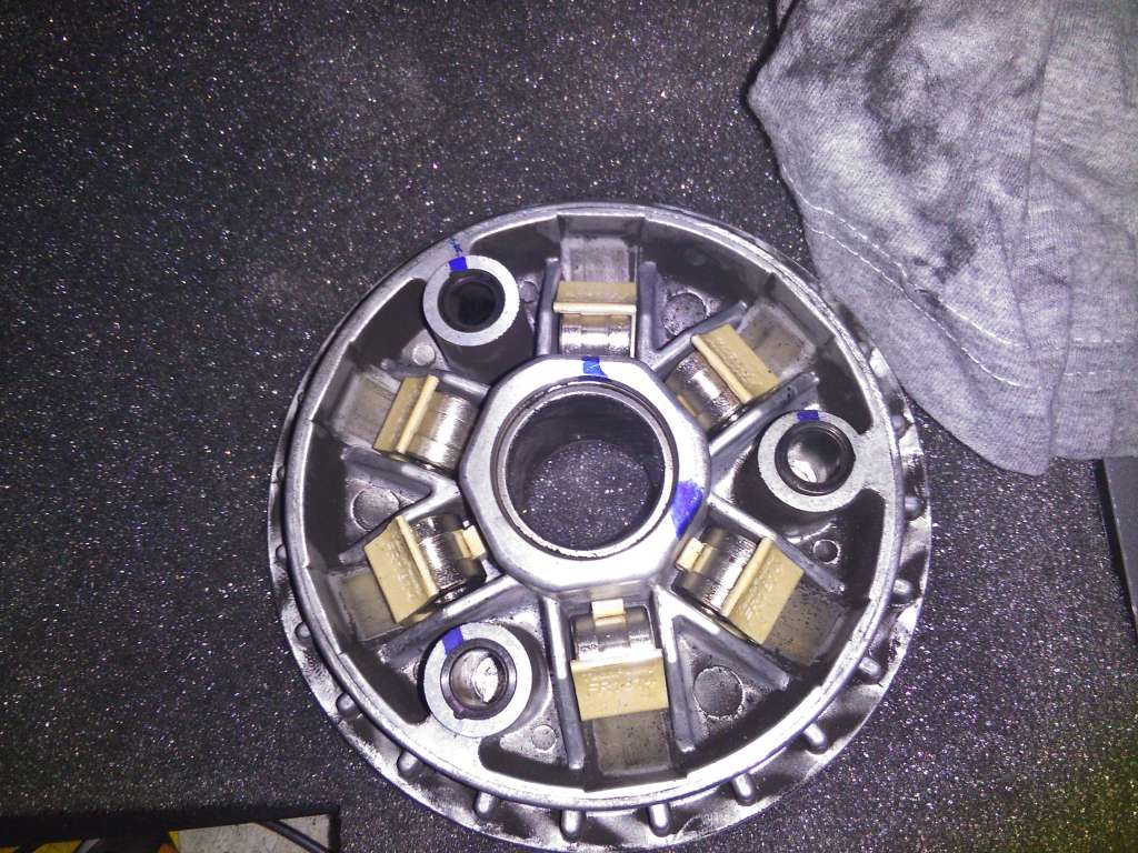

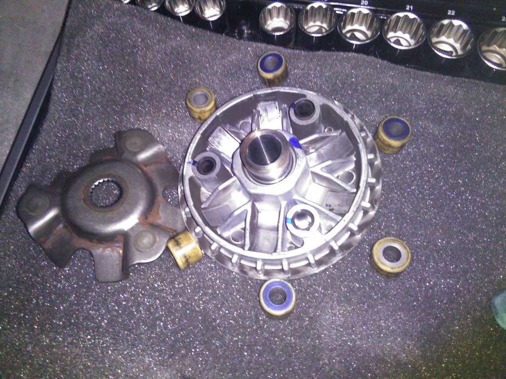

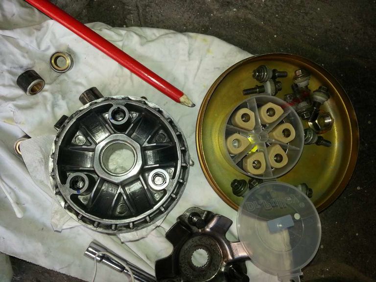

jotajotavader Publicado 8 de Febrero del 2016 Compartir Publicado 8 de Febrero del 2016 Bueno chicos, ya hice el pedido de los rodillos Dr Pulley para mi jamelga. Mañana los recojo en correos y este viernes los monto. Hay algo que tengo que tener en cuenta a la hora de desmontar el variador original?, es que he visto en la foto anterior como unas marcas de rotulador azul y no se si tengo que marcar algo por que lleve posición. Salu2 P.D.- Puede ser que esas marcas sea por el tema del apriete de las tuercas? Enlace al comentario Compartir en otros sitios web More sharing options...
Nigromante Publicado 8 de Febrero del 2016 Compartir Publicado 8 de Febrero del 2016 Bueno chicos, ya hice el pedido de los rodillos Dr Pulley para mi jamelga. Mañana los recojo en correos y este viernes los monto. Hay algo que tengo que tener en cuenta a la hora de desmontar el variador original?, es que he visto en la foto anterior como unas marcas de rotulador azul y no se si tengo que marcar algo por que lleve posición. Salu2 P.D.- Puede ser que esas marcas sea por el tema del apriete de las tuercas? Hola, efectivamente esas marcas son para el apriete en caso de no usar una llave dinamométrica, para dejarla igual de apretada que como estaba antes. Enlace al comentario Compartir en otros sitios web More sharing options...
