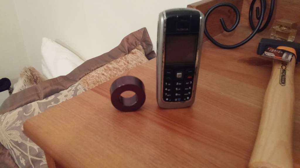

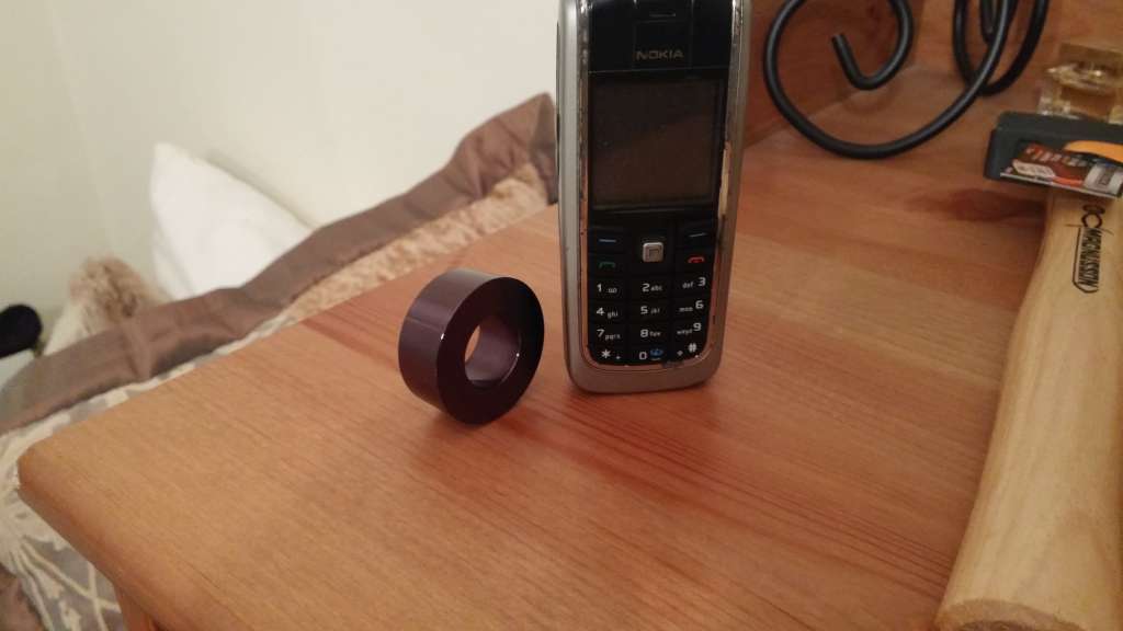

Iker1977 Publicado 12 de Diciembre del 2014 Compartir Publicado 12 de Diciembre del 2014 Hola a todos, Efectivamente llevan limitacion en el tubo de admision del aire que va del carburador al motor, es una arandela muy gruesa que se coloca justo en el codo del tubo y obstruye la entrada de aire perdiendo asi cerca del 30 o 40% de sus prestaciones. Un saludo Enlace al comentario Compartir en otros sitios web More sharing options...
azulillo Publicado 17 de Diciembre del 2014 Compartir Publicado 17 de Diciembre del 2014 Hola a todos, Efectivamente llevan limitacion en el tubo de admision del aire que va del carburador al motor, es una arandela muy gruesa que se coloca justo en el codo del tubo y obstruye la entrada de aire perdiendo asi cerca del 30 o 40% de sus prestaciones. Un saludo Tu se lo has quitado? Se nota mucha diferencia? Tienes alguna imagen de la arandela a la que te refieres. Un saludo Enlace al comentario Compartir en otros sitios web More sharing options...
Iker1977 Publicado 18 de Diciembre del 2014 Compartir Publicado 18 de Diciembre del 2014 Hola azulillo, se nota bastante, como un 30 o 40% mas de potencia, nada que ver. Ahi va la foto de la arandelita. Un saludo! Enlace al comentario Compartir en otros sitios web More sharing options...

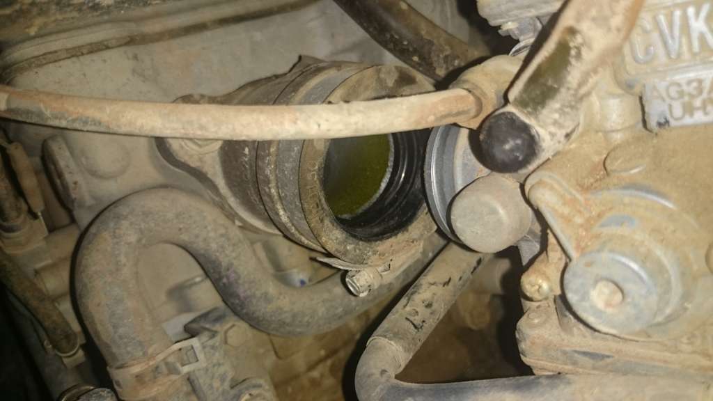

azulillo Publicado 18 de Diciembre del 2014 Compartir Publicado 18 de Diciembre del 2014 Haber yo desarme la caja del filtro y de ahí al carburador yo no tengo nada, gracias pir la foto iker1977. Un saludo Enlace al comentario Compartir en otros sitios web More sharing options...
Iker1977 Publicado 18 de Diciembre del 2014 Compartir Publicado 18 de Diciembre del 2014 Hola Azulillo, tienes que sacar la caja del filtro y el carburador. El carburador tiene por un lado el filtro del aire y por el otro la salida de aire al motor que va unida con un tubo negro con una minima curva de 5 o 10 grados y que medira en total 10 o 15 cm y es ahi en ese tubo y no en la zona del filtro donde lleva la arandela sobre la mitad del tubo mas o menos en su interior. Tienes que desmontar la caja del filtro y el?carburador que va unido al motor por el tubo de goma negro con abrazaderas. Enlace al comentario Compartir en otros sitios web More sharing options...
azulillo Publicado 18 de Diciembre del 2014 Compartir Publicado 18 de Diciembre del 2014 Ah vale tu que ya lo has probao hay que quitar deposito o sale "bien" el carburador sin quitar el deposito Enlace al comentario Compartir en otros sitios web More sharing options...
Iker1977 Publicado 18 de Diciembre del 2014 Compartir Publicado 18 de Diciembre del 2014 Es facil, solo soltar la caja de filtro, el filtro y sacas el?carburador sin soltar ningun tubillo de alimentacion, solo aflojas los tornillos que sujetan el carburador para que tenga algo de mobilidad y aflojas las abrazaderas del tubo de goma lo extraes y lo miras bien por dentro que no haya nada obstruyendo el gu o y si lo hay es la arandela gorda de la fotografia, sacas la arandela si la tiene y lo vuelves a colocar. Rapido y sencillo, no hay que tocar nada mas. Ya me diras que tal. Enlace al comentario Compartir en otros sitios web More sharing options...
azulillo Publicado 18 de Diciembre del 2014 Compartir Publicado 18 de Diciembre del 2014 Pies haber si mañana lo puedo mirar y probar antes de que alguien me lo compre que lo quiero cambiar por otro más grande.. Eso de salir con 750 y 800... Jajaja. Por cierto consume así algo más? Enlace al comentario Compartir en otros sitios web More sharing options...
azulillo Publicado 19 de Diciembre del 2014 Compartir Publicado 19 de Diciembre del 2014 Yo no veo nada Enlace al comentario Compartir en otros sitios web More sharing options...
