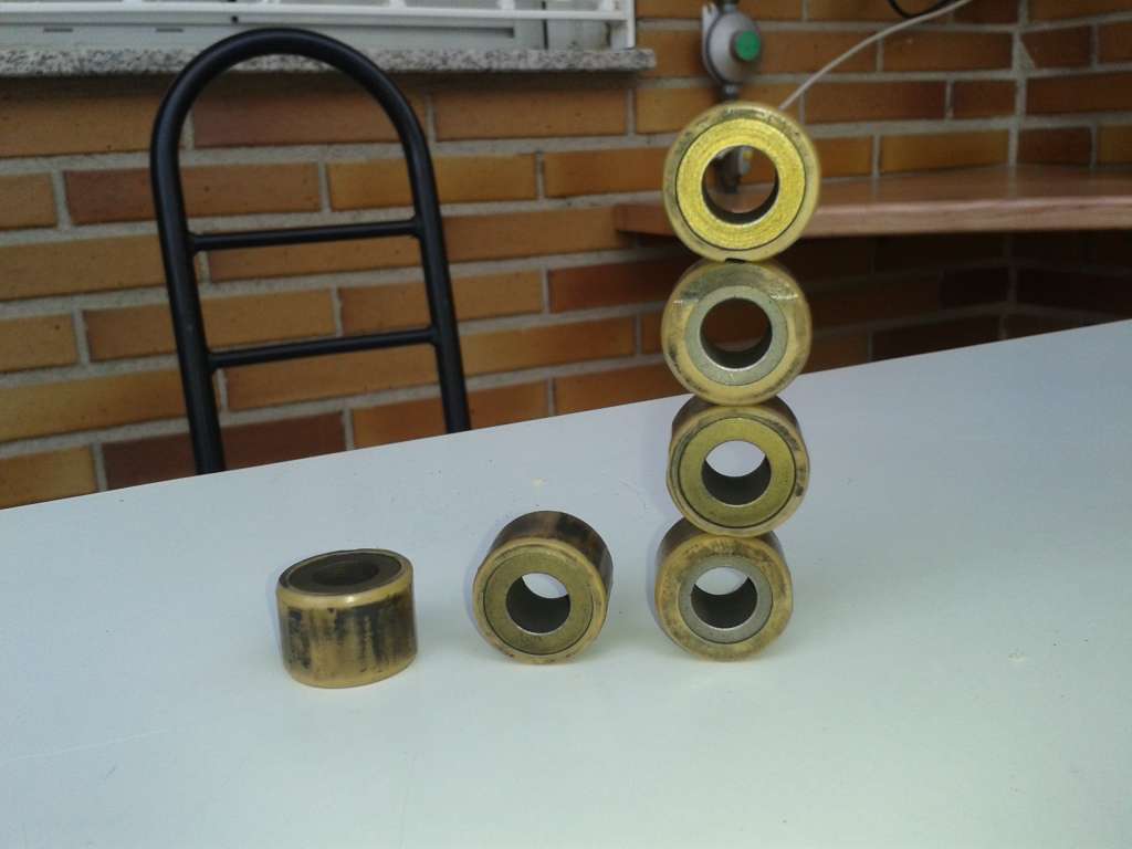

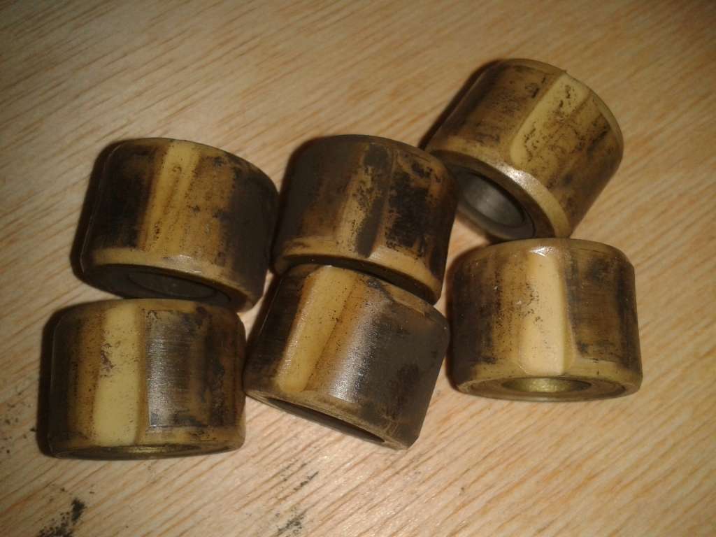

pongo esto por si le puede servir a alguien.
he cambiado los redillos del variador a los 24000km porque le notaba algo a la moto pero no sabia elqué.
los sintomas que tenia era que la moto no pasaba de los 109km por hora ni cuesta arriba ni cuesta abajo, la moto iba rebolucionada,cuando llegaba a lsa 10000 rpm la aguja se bajaba hasta las 6000 rpm y parecia que la moto queria correr mas pero habia algo que no la dejaba.
asi que me he puesto manos a la obra y tambien la he cambiado la correa.
el resultado no ha podido ser mejor,mas suavidad menos reboluciones y 12 km mas de velocidad punta.la he probado un ratito y me ha alcanzado los 121 incluso con el aire de frente asi que creo que puede dar un poquito mas.
tambien decir que cambiar los rodillos es mas facil que echar gasolina.y que la llave para sujetar el variador ha sido de fabricación casera.
os pongo unas fotos de como estaban los rodillos.
Desde luego, falta ya les hacia jubilarlos, aunque he visto rodillos originales con aun mas kilometros en muy buen estado, pero esta claro que no todas las motos ni sus componentes funcionan igual aunque sea la misma moto, me alegro de que te vaya bien, la verdad es que la GD es una maquina de lo mejorcito.

hola miguel,gracias por tu comentario.
los rodillos que he puesto son los originales,la correa que he quitado no era la original de kymco,despues de 15000km estaba como nueva eso si se la veia mas estirada que la nueva.y la nueva que he puesto es la de kymco.
