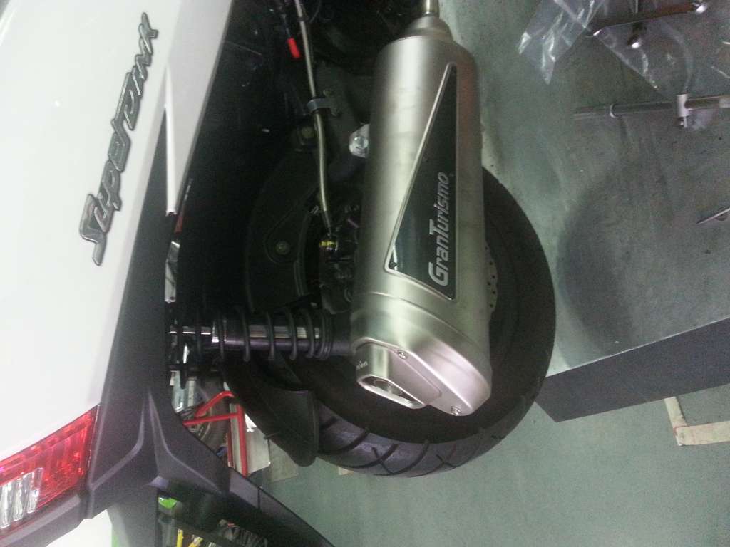

JonSan Publicado 16 de Julio del 2013 Compartir Publicado 16 de Julio del 2013 Buenas, pues le he colocado el Leovince Gran Turismo, la verdad una maravilla de sonido. Y claro la duda que tengo es, ¿ le deberia cambiar los rodillos ? ¿ regular a moto ? Enlace al comentario Compartir en otros sitios web More sharing options...
Rafa72 Publicado 18 de Julio del 2013 Compartir Publicado 18 de Julio del 2013 Dicen que pierde en bajos pero eso depende de ti , yo se lo montaré en breve y acabo de cambiar el variador a un malossi. Con unos rodillos más pesados 11.5 grm.Ya te contaré Cómo va Enlace al comentario Compartir en otros sitios web More sharing options...
POLI Publicado 18 de Julio del 2013 Compartir Publicado 18 de Julio del 2013 Hola Jon,espero que disfrutes de todos los cambios producidos en tu bicha ok... Poli :beer Enlace al comentario Compartir en otros sitios web More sharing options...
Rafa72 Publicado 22 de Julio del 2013 Compartir Publicado 22 de Julio del 2013 Pues la moto va de escándalo , muy poco revolucionada, a 7.000 rpm va a 80 Km/h. y si le aprieto la oreja, sube de vueltas bien y pilla velocidad sin problemas, no la he puesto a tope pero el otro día con mi mujer, le apreté un poco y con los dos, pillaba 115 km/h , cosa que antes ni con 1 sólo y me dio un toque para que no le apretara más, anda muy muy bien , ha pillado más salida y menos revoluciones y ahora que le pondré el Leovince, espero que ya sea la guinda del pastel . No le puse el muelle de contraste, por consejo de POLI , y es lo mejor que he echo , ya que pega tirón ya de por si , y si le hubiese puesto el muelle, los tirones hubieran sido más fuertes y bruscos, cosa que no te gustaría. Saludos Enlace al comentario Compartir en otros sitios web More sharing options...

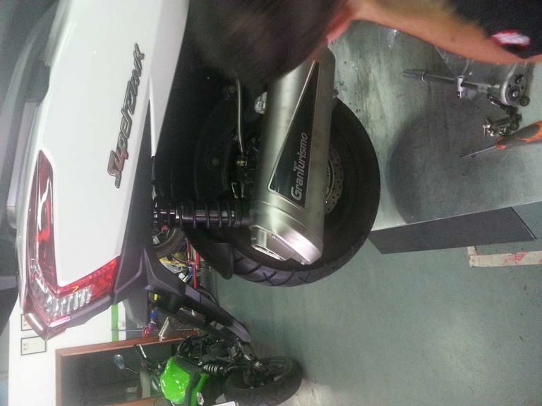

azulillo Publicado 6 de Agosto del 2013 Compartir Publicado 6 de Agosto del 2013 Hola yo quiero ponerle este escape pero nose si llevarlo a que me lo monten o montarlo yo.... ya que en las fotos no sale la tuerca para poner la sonda landa.. ni si despues de poner el escape hay que cambiar alguna configuracion o algo.. mi moto es la sd d 125 haber si alguien me puede ayudar Enlace al comentario Compartir en otros sitios web More sharing options...
JonSan Publicado 6 de Agosto del 2013 Autor Compartir Publicado 6 de Agosto del 2013 Yo lo puse con un amigo, y no hubo ningun problema Enlace al comentario Compartir en otros sitios web More sharing options...
POLI Publicado 6 de Agosto del 2013 Compartir Publicado 6 de Agosto del 2013 Si es catalizado debe llevar el agujero para la sonda labda,y es muy fácil montar en las SD,esta chupado,yo mismo se lo puse en media hora,se tarda mas en apretar tornillos que en ponerlo ok... Poli :beer Enlace al comentario Compartir en otros sitios web More sharing options...

Rafa72 Publicado 7 de Agosto del 2013 Compartir Publicado 7 de Agosto del 2013 Ya lo tengo puesto !! :velocidad que pasada como suena !! Super contento !! Enlace al comentario Compartir en otros sitios web More sharing options...
POLI Publicado 7 de Agosto del 2013 Compartir Publicado 7 de Agosto del 2013 ¡¡Hala,que disfrutes de sonido y de todo ella ok... Poli :beer Enlace al comentario Compartir en otros sitios web More sharing options...
Rafa72 Publicado 7 de Agosto del 2013 Compartir Publicado 7 de Agosto del 2013 Gracias compañeros . Ahora si suena a moto grande .jejeje y si, tiene para la sonda landa , aunque el ralenti no va fino del todo. ..a ver si se normaliza o la llevo a que me la pongan bien . Por cierto. .280 € puesto. :okey Enlace al comentario Compartir en otros sitios web More sharing options...
