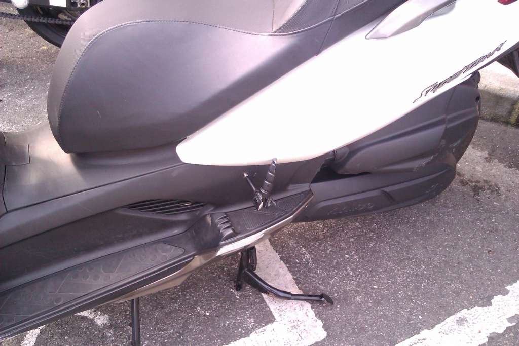

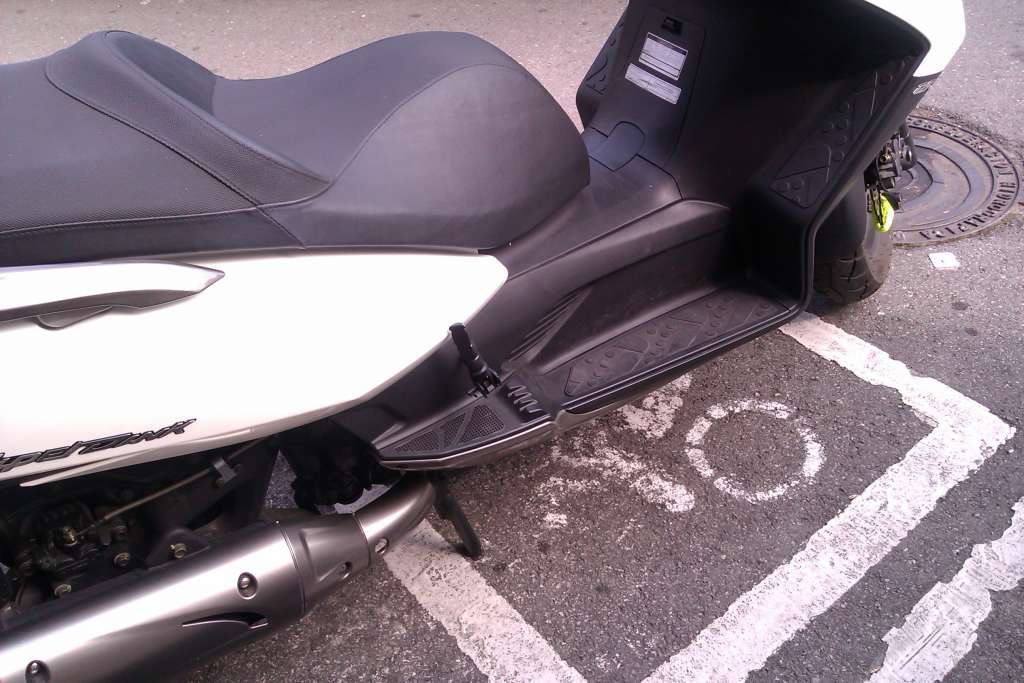

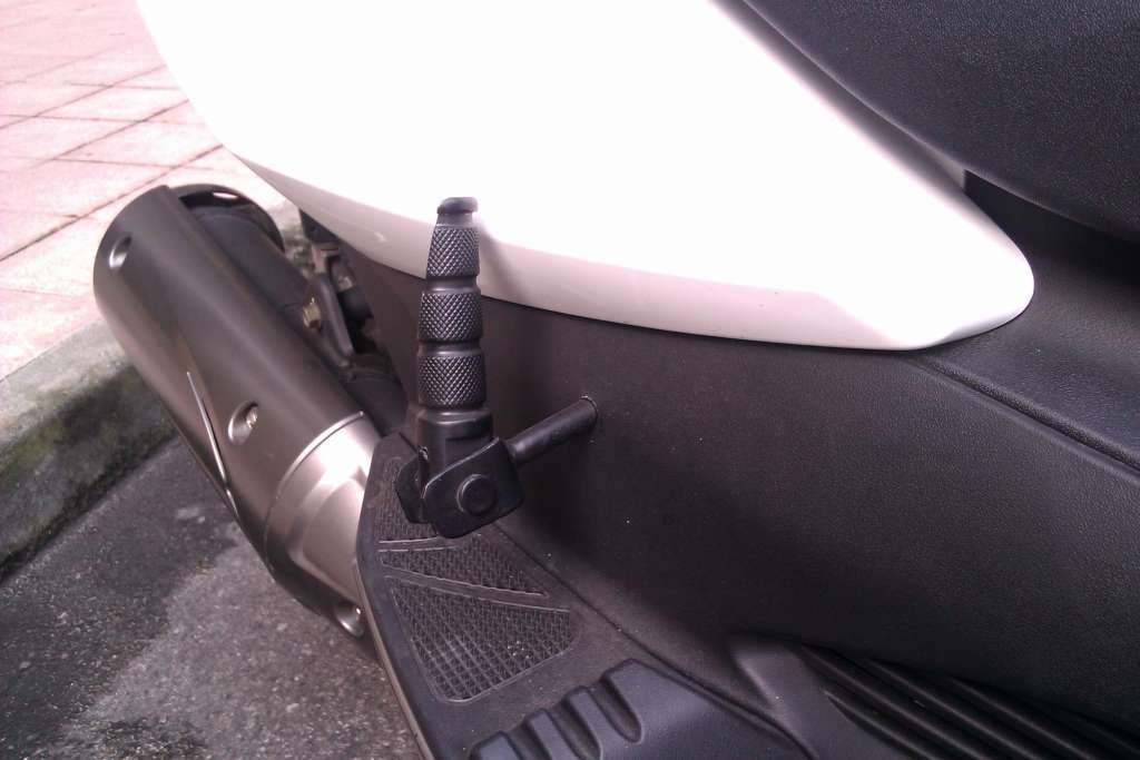

Invitado cleare Publicado 16 de Julio del 2013 Compartir Publicado 16 de Julio del 2013 Lo prometido es deuda, aqui estan las fotos Enlace al comentario Compartir en otros sitios web More sharing options...
Invitado conan Publicado 16 de Julio del 2013 Compartir Publicado 16 de Julio del 2013 Madre mia, vaya un sitio donde poner unas estriberas, bueno todo tiene arreglo, viendo donde estan puestas, tenias razon tendras que quitar el asiento y el cofre, es muy facil apenas 6 tornillos y como para que las estriberas salgan por ahi tiene que ser un poco largo el tornillo soldado al chasis, pues como te dije, corta dejanto un par de milimetros de la soldadura al tubo, para no debilitar este, como luego ira por dentro no te estorbara ni hara feo, y despues hay unos tapones muy apañaos de todas las medidas que traen unas pestañas para no tener ni que pegarlos, solo enpujar a presion y como el boquete ya lo tienes hecho pues si el tapon es un pelin mas grande no importa, recomes un pelin con la lima el boquete existente para que entre el tapon y listos, ni se notara, como no hay que desmontar ni tapas laterales ni las de abajo y solo es asiento y cofre, es todavia mas facil y rapido, asi que no te deben de cobrar mucho, creo que tengo uno de esos tapones que te digo por casa, si lo encuentro pongo una foto para que lo veas. Enlace al comentario Compartir en otros sitios web More sharing options...

Mito Publicado 16 de Julio del 2013 Compartir Publicado 16 de Julio del 2013 ¡Diosss! menudo sitio donde lo han puesto :calor no me extraña que las quieras quitar, con la de estriberas que hay y muy guapas te ponen esas y ademas complicadas de quitar, o no, a ver que pasa. Cuéntanos que tal te ha ido cuando las quites. Y como te ha dicho por los agujeros no pasa nada o tapones a medida unas pegatinas de las que hace Tister (javi) que son una pasada. saludos Enlace al comentario Compartir en otros sitios web More sharing options...
Invitado cleare Publicado 22 de Julio del 2013 Compartir Publicado 22 de Julio del 2013 Bueno, como os comente dando las gracias a Kymcoyo, ya estan quitadas las estriberas. Hoy llego a la oficina, y le comento al compi que me la vendio, que estan quitadas, y que no estaban soldadas. Coje...y el muy jasdjfañlsdjkfalñjdsf...se echa a reir :no no :demonio :demonio Lo sabia, el muy hijo de...su madre... lo sabia, me tomo el pelo miserablemente. No le mate :pistolas :pistolas porque tengo que trabajar con el, sino...le hacia pagar la gracia, sera desgraciao!!!! De todas formas...me alegro de que fuera una tomadura de pelo y no estuvieran soldadas. Pero se lo dije, eres un cab...porque vino un chico de Oviedo con herramienta preparado para quitarlas, le hubieras ahorrado el tiempo jolines! Ponerme de mal humor el lunes por la mañana :no no Enlace al comentario Compartir en otros sitios web More sharing options...

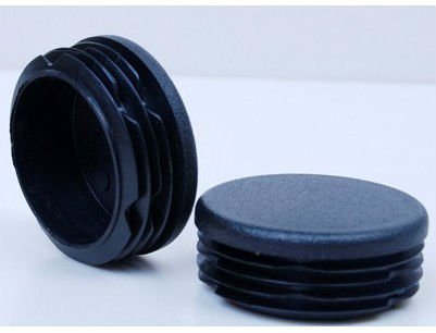

antonio pan lopez Publicado 23 de Julio del 2013 Compartir Publicado 23 de Julio del 2013 Hola compañera despues de leer todo lo anterior he visto que esto te puede valer y creo que lo encontraras en ferreterias Si no, también puedes mirar en carpinterias de aluminio o de forja que ellos tienen tapones o topes para cerrar los tubos mira, y cuentame gracias espero que te sirva de algo un abrazo Enlace al comentario Compartir en otros sitios web More sharing options...
Invitado cleare Publicado 23 de Julio del 2013 Compartir Publicado 23 de Julio del 2013 Hola compañera despues de leer todo lo anterior he visto que esto te puede valer y creo que lo encontraras en ferreterias [attachment=21243]Plastic_Pipe_Plugs_For_Steel_Tube.jpg[/attachment] Si no, también puedes mirar en carpinterias de aluminio o de forja que ellos tienen tapones o topes para cerrar los tubos mira, y cuentame gracias espero que te sirva de algo un abrazo Eso es lo que busco!!!!! pero nada, ni una. Hoy fui a mi ultima esperanza en Aviles...de momento...que me acabo de dar cuenta de que hay otra en un poligono jejeje y nada, no los tenian. Gracias por la idea de las carpinterias de aluminio! Me gusta mas la idea del tapon, porque es poco agujero, y quedaria discreto, sino la pegatina. En esta ultima ferreteria, tenian una masilla, que se endurece y se puede pintar, pero ya me parecia demasiado rollo. Enlace al comentario Compartir en otros sitios web More sharing options...
