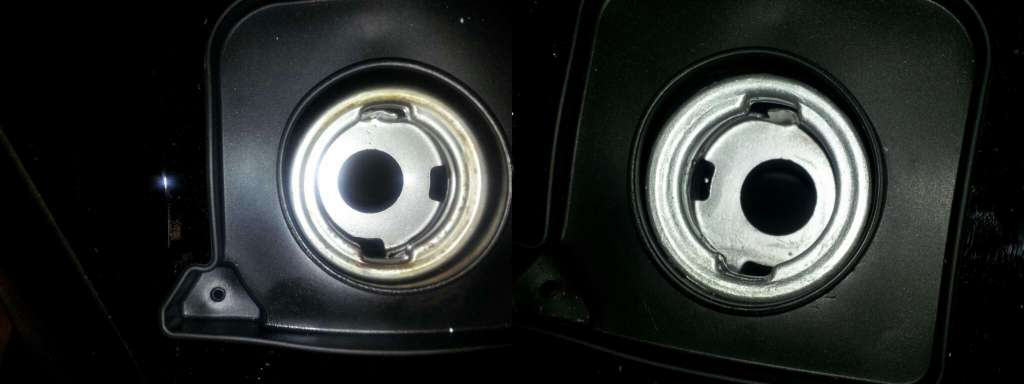

Pues lamentablemente la cosa va mal.
Me han pintado la boca con un galvanizado en frio y al primer repostaje ha saltado cayendo parte al depósito y parte se ha quedado pegada a la goma del tapón.
Me he puesto de nuevo en contacto con Kymco España y Kymco Barcelona y de sustituir el depósito en garantía olvidaros, te salen con 40.000 excusas para no hacerlo, con lo cual la garantía de Kymco es hablando fino una M y no precisamente de maravilla, a buen entendedor...
Me van a volver a pintar la boca del depósito y me ha jurado y perjurado que no saltará y que el óxido solo aparece en la boca no en el interior.

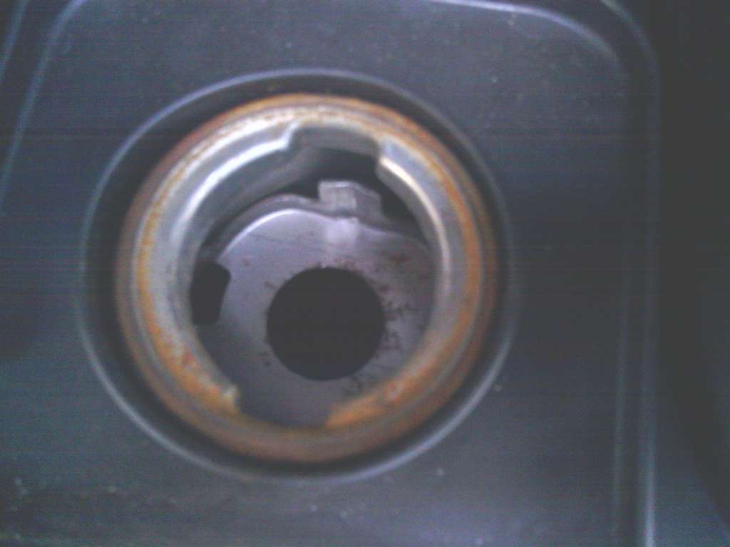

Hoy al repostar, me he encontrado esto. No lo veo muy normal que aparezcan restos de oxido en los bordes de la boca de llenado del deposito, por otra parte cuidado con la gotitas que caen al retirar la manguera porque si lo hacen sobre la superficie brillante de los plásticos los matizarán.
Ya me han dado el día...400 km y ya tengo que empezar a reclamar :( supongo que la garantía se hará cargo
Le ha pasado a alguien más?

Yo acabo de echar gasolina y veo que me pasa lo mismo, tengo 700km, a la revision de los 1000 les digo que me lo arreglen

Entra en garantía, a mi me lo hicieron. Pero han de dejarlo secar bien. Yo por ser un PRISAS, me la llevé el mismo día y no me acabó de secar bien.

A mi personalmente me quitaron las marcas de óxido, supongo que lijando, y lo pintaron con un tipo de galvanizado en frío. Los suyo es que esté bien seco antes de que te pongan el tapón o se pegará la pintura a la goma y cuando lo abras saldrá como una piel pegada a la goma del tapón, que es lo que me paso la primera vez que me lo hicieron. He de reconocer que aunque era muy escéptico de momento aguanta perfecto y no me han aparecido más restos de óxido en ninguna parte más del depósito.

Esto mismo me pasó a mi... la revisión me la hicieron el mismo día. La dejé por la mañana y a la tarde la tenía (lavada y todo).
Hacen eso, lijan y pintan. Supongo que no acabó de secar bien por la humedad del lavado. Y se pegó un poco por el tapón...

He puesto tres veces gasolina y asi lo tengo
Puews señores yo despues de leer este post me fije en el mio y asi lo tengo
[attachment:1]IMG_20131004_193854.jpg[/attachment]
Ya me puse en contacto con el concesionario y se quedo con fotocopia de garantia y kilimetros para tramitar el tema ya os contare espero tener suerte .................
