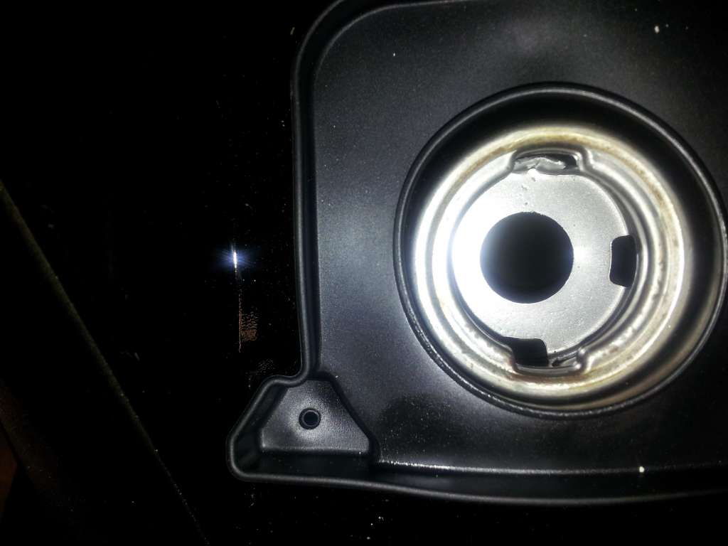

Oxido en la boca del deposito
FJSG
  FJSG dijo:
Supongo que más que golpes se referira al roce del metal con el metal al cerrarlo, en mi caso es en una zona de roce...aunque hay una goma en medio... a ver...está dentro de lo posible pero teniendo claro la precariedad del material utilizado.
Yo me pensaré que decisión tomo de aquí a los 1000 km. lo que más me molestaría sería cambiar depósito y que se volviera a repetir...pero me queda la esperanza de que de momento soy el único al que le ha pasado en una xct
Conan, el cierre es metálico, pero cuántas veces has llenado depósito con 400km??? cuántas veces has trasteado eso ahora?
intenta arreglarlo ahora por garantía pk luego t costará más.
Mirad, este es un tema que se cae por su propio peso, y el que no lo quiera ver ..... han utilizado un mal material o un material mal tratado para hacer los depositos de las SD y tambien (al parecer) los de la XCT y si no, por que en otros modelos de la marca no ha pasado, hay por ahi alguna movie con oxido en el tanque, o alguna agility o people o alguna vitality yo mismo os respondo por que veo y toco varias, NINGUNA, ninguna de ellas (las que yo toco) tienen oxido en la boca del deposito, por que ? aun siendo motos mucho mas baratas que las que nos ocupan, pues muy sencillo, y me repito, por que los materiales usados en las SD y ahora en las XCT son de peor calidad que los que empleaba antes en motos mas pequeñas y que valen la mitad.

Pues nada...aunque me da mucha rabia que me la desmonten siendo tan nueva...no voy a aceptar otra solución que no sea la sustitución del depósito y hoy mismo voy a ir a hablarlo con mi mecánico para coordinarlo y aprovechar la revisión de los 1000 km. calculo en un par de semanas
Ya os diré si me ponen pegas...pero lo tienen mal con la garantia por medio.

Soy uno de los muchos afectados por el óxido hace bastante tiempo ( la moto ya tiene 4 años), y siento deciros que la solución ha sido.....ajo y agua. Algún taller, en un alarde de comprensión y de intento por no pasar excesivamente del tema, han limpiado de manera mas o menos concienzuda el óxido, pero hasta ahí. Es cierto que la boca de la mia no está tan mal como las fotos que aparecen y que ha puesto conan, pero tampoco hay exceso de humedad en Zaragoza. No me quiero imaginar mi moto en zona portuaria: el salitre se como todo lo comible, y si esta poco o nada protegido,.........

Hoy he vuelto a mirar el deposito y está peor y solo ha pasado un día. .. así que claramente está defectuoso
Esta tarde la llevo

Si es que el problema esta en el tanque de las SD, tiene que ser una gran partida defectuosa o mal tratada, por que las kymco de 50 cc, aun no he visto ninguna con el tanque oxidado, alguien sabe si el tanque de las sd es el mismo que el de las K-XCT, alguien tiene una movie o people con oxido en el deposito ?
Si te ponen pegas, denuncia denuncia y denuncia,será largo,pero al final te darán la razón y tendrán que atenderte como es debido. Ya hay un caso al menos, con resolución definitiva a favor del demandante,es decir,el propietario de la moto. La pena es que ante estos casos, no denunciamos mas y nos conformamos con un "no se puede".
La solución que me han dado desde Kymco Barcelona es que me quitaran los restos de óxido y me barnizaran el depósito en las zonas afectadas con un barniz especial que les ha llegado debido a que no es el único caso. Bueno... de momento probaremos... si vuelve a aparecer ya he quedado con ellos que tendrían que cambiar el depósito en garantía.
Lástima que una moto tan bonita y con tan buenas prestaciones pierda gran parte de su atractivo por estos detalles tan tontos y tan fáciles de solucionar. Por supuesto no le quitaré el ojo en cuanto me lo hagan y a la mínima....
Sinceramente y sin desmerecer para nada lo que va a hacer el taller, esa no es la solucion, quien te dice que no hay oxido en zonas del tanque (por el interior por ejemplo) que no estan a la vista ? de hecho una de las zonas donde mas oxido he visto (muchisimo, ya incluso con escamas de metal) ha sido desmontado la bomba de la gasolina y eso no lo va a mirar el taller ni lo veras tu, que no lo quieran sustituir (que es lo que deberian hacer) vale, pero al menos si desmontarlo todo y darle ese tratamiento a todo el tanque entero, tanto por fuera como por dentro, pero claro, eso lleva tiempo y seria caro.
