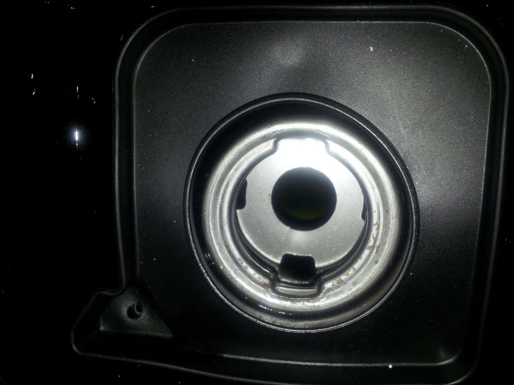

FJSG Publicado 10 de Julio del 2013 Compartir Publicado 10 de Julio del 2013 Hoy al repostar, me he encontrado esto. No lo veo muy normal que aparezcan restos de oxido en los bordes de la boca de llenado del deposito, por otra parte cuidado con la gotitas que caen al retirar la manguera porque si lo hacen sobre la superficie brillante de los plásticos los matizarán. Ya me han dado el día...400 km y ya tengo que empezar a reclamar supongo que la garantía se hará cargo Le ha pasado a alguien más? Enlace al comentario Compartir en otros sitios web More sharing options...

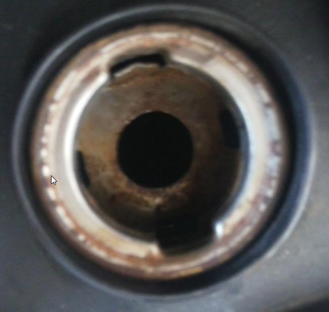

Invitado conan Publicado 10 de Julio del 2013 Compartir Publicado 10 de Julio del 2013 La Xct no es mas que una SD remodelada, (mismos materiales) asi que por que nos vamos a extrañar de que herede los problemas de las SD, estos de Kymco es que no aprenden o no quieren aprender, o peor aun se lo pasan todo por el forro ..... Enlace al comentario Compartir en otros sitios web More sharing options...

samuxg Publicado 10 de Julio del 2013 Compartir Publicado 10 de Julio del 2013 La mía tiene 6 meses y también tiene algo de óxido!!! Enlace al comentario Compartir en otros sitios web More sharing options...
Invitado conan Publicado 10 de Julio del 2013 Compartir Publicado 10 de Julio del 2013 Hay varios temas sobre el oxido y ademas con bastante polemica, hay incluso denuncias de por medio, y es un problema que se repite y se repite. Enlace al comentario Compartir en otros sitios web More sharing options...
FJSG Publicado 10 de Julio del 2013 Autor Compartir Publicado 10 de Julio del 2013 y por lo que veo tiene mala solución...o no están muy por la labor de hacerlo...pues en teoría se tendría que cambiar todo el deposito en garantía, pero si va a volver a salir... Sería interesante saber si hay algún poseedor de xct más que también esté en mi caso y también si algunos de los que lo sufrieron en la SD obtuvieron una solución satisfactoria por parte del fabricante. Miraré de ponerme en contacto con Kymco Barcelona a ver que me dicen. A ver si hubiese aparecido después de unos años puedes achacarlo a miles de cosas...pero que aparezca a las 2 semanas, sin ningún motivo...a más a más de las repercusiones que puede tener Enlace al comentario Compartir en otros sitios web More sharing options...

Invitado conan Publicado 10 de Julio del 2013 Compartir Publicado 10 de Julio del 2013 Por gentileza de forocoches, estas motos tienen entre un año y menos. Como hacia algun tiempo que no se hablaba de esto, pensaba que se le habia dado solucion en las nuevas motos, pero por lo visto no es asi. Enlace al comentario Compartir en otros sitios web More sharing options...

Invitado conan Publicado 10 de Julio del 2013 Compartir Publicado 10 de Julio del 2013 La gasolina en si misma no oxida, si acaso la condensacion, la humedad, pero en cualquier caso esto es debido a unos materiales mal tratados contra la corrosion, con un zincado defectuoso o directamente con unos depositos fabricados con hierro/acero de muy mala calidad, yo he desmontado por su mantenimiento muchas SD y podreis ver oxido en el eje trasero, en la boca de los depositos, en la tija de la horquilla, en las mismas barras de la horquilla (en la parte de arriba) en los tornillos que aguantan el asiento (y eso que estan escondidos) en la boca de la misma bomba de gasolina, por donde se introduce en el tanque (otra zona completamente protegida) y algun sitio mas que me dejo. Es una verdadera pena que aun sigan estos problemas, la verdad es que pensaba que ya se habian subsanado puesto que no veia post con estos temas. Enlace al comentario Compartir en otros sitios web More sharing options...

jmorale Publicado 10 de Julio del 2013 Compartir Publicado 10 de Julio del 2013 Soy uno de los muchos afectados por el óxido hace bastante tiempo ( la moto ya tiene 4 años), y siento deciros que la solución ha sido.....ajo y agua. Algún taller, en un alarde de comprensión y de intento por no pasar excesivamente del tema, han limpiado de manera mas o menos concienzuda el óxido, pero hasta ahí. Es cierto que la boca de la mia no está tan mal como las fotos que aparecen y que ha puesto conan, pero tampoco hay exceso de humedad en Zaragoza. No me quiero imaginar mi moto en zona portuaria: el salitre se como todo lo comible, y si esta poco o nada protegido,......... Enlace al comentario Compartir en otros sitios web More sharing options...

jucarolo Publicado 10 de Julio del 2013 Compartir Publicado 10 de Julio del 2013 Hola chicos yo tengo el mismo problema justo ahora 2 años,la limpie con un trapo seco y luego con el trapo humedecido en aceite 3 en 1 ....eso 1 sola vez y no a ido a mas,por dentro no tengo idea de como estara :mrgreen: pero bueno no va a mas....espero :demonio Enlace al comentario Compartir en otros sitios web More sharing options...

FJSG Publicado 11 de Julio del 2013 Autor Compartir Publicado 11 de Julio del 2013 Bueno hoy me han llamado por tel. directamente desde Kymco España, me ha dicho que lleve la moto a mi taller y que evalúe el mecánico lo que hay que hacer, pero que en principio la solución es limpiar los restos de oxido y ponerle una aceite protector. Me explicaba que la boca de llenado es la parte más expuesta y menos protegida y que en principio el oxido no puede extenderse al resto del deposito porque tiene un tratamiento especial, en el caso de la boca, con los golpes del mismo tapón la poca capa de protección salta en algunos casos y no se le puede dar más gruesa para que no caigan restos en el depósito y dañe el motor. En principio iré a mi taller y hablaré con mi mecánico a ver por la solución que optamos, siempre estoy a tiempo durante 2 años de optar por el cambio del depósito aprovechando el perido de garantia si la cosa se extiende, por de pronto ya ha quedado constancia de que las primeras manchas de oxido aparecieron a las 2 semanas de comprarla. Lo que está claro es que el material que han elegido para la boca del depósito no es el adecuado, en el caso de mi anterior piaggio x9, era de plástico y esto no pasaba. Enlace al comentario Compartir en otros sitios web More sharing options...

FJSG Publicado 11 de Julio del 2013 Autor Compartir Publicado 11 de Julio del 2013 Supongo que más que golpes se referira al roce del metal con el metal al cerrarlo, en mi caso es en una zona de roce...aunque hay una goma en medio... a ver...está dentro de lo posible pero teniendo claro la precariedad del material utilizado. Yo me pensaré que decisión tomo de aquí a los 1000 km. lo que más me molestaría sería cambiar depósito y que se volviera a repetir...pero me queda la esperanza de que de momento soy el único al que le ha pasado en una xct Enlace al comentario Compartir en otros sitios web More sharing options...
Invitado conan Publicado 11 de Julio del 2013 Compartir Publicado 11 de Julio del 2013 Ya empezamos con las estupideces por parte de algunos, de modo que te dicen que se oxida por posibles golpes, desde cuando un golpe en un hierro lo oxida, (ademas con que lo golpeas, con un tapon de plastico, el plastico es capaz de dañar al hierro? ) lo bollara o doblara pero no lo oxidara, con lo facil que seria decir, sres, es un mal producto, se cambia y en paz, pero que no nos tomen por estupidos, o sea una moto con semanas de vida y con señales de oxido y es por los golpes que le da el dueño ???????????? desde luego algunos teneis mucha paciencia y aguante (cosa que yo admiro y a mi me gustaria tener) a mi me dice a la cara que la moto se ha oxidado por que le he dado un golpe y directamente y perdonadme lo mando a la mierda. Enlace al comentario Compartir en otros sitios web More sharing options...
