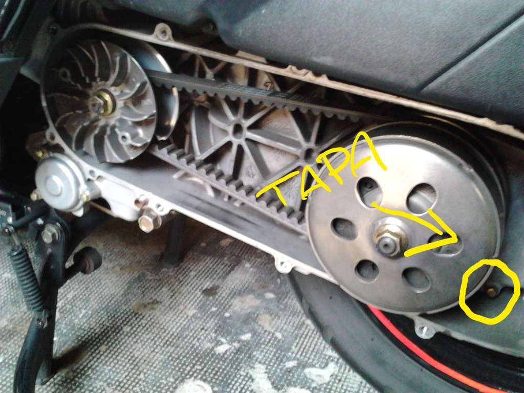

Fracon Publicado 9 de Julio del 2013 Compartir Publicado 9 de Julio del 2013 Pues eso, en busca de las molestas vibraciones y sonido que me hace la moto, despues de estar seguro que el sonido viene de la parte trasera y desganado de llevarla al taller despues de que me diesen un presupuesto de 50 eur por hacerme una rosca nueva, me estoy pensando en abrirle yo mismo el carter en la zona de la transmision, a ver si veo alguna anomalia que provoque esa vibracion. Aparentemente parece facil, seria quitar el embrague, y sacar unas cuantas tuercas , despues de haberlo vaciado del aceite, pero claro como nunca lo he echo quizas no sea tan sencillo, y ahi es donde busco vuestra ayuda. Alguna ha abierto alguna vez el carter? Es dificil? Consideraciones a tener? Enlace al comentario Compartir en otros sitios web More sharing options...
Mito Publicado 9 de Julio del 2013 Compartir Publicado 9 de Julio del 2013 Hola, a ver si puedes ponernos alguna foto, es que no entiendo que quieres desmontar. Una cosa es el carter donde va el variador y el embrague y otra distinta la de los engranajes de la transmisión, no se si será esa. saludos Enlace al comentario Compartir en otros sitios web More sharing options...

Fracon Publicado 9 de Julio del 2013 Autor Compartir Publicado 9 de Julio del 2013 A esta tapa que esta justo detras del embrague me refiero Enlace al comentario Compartir en otros sitios web More sharing options...
