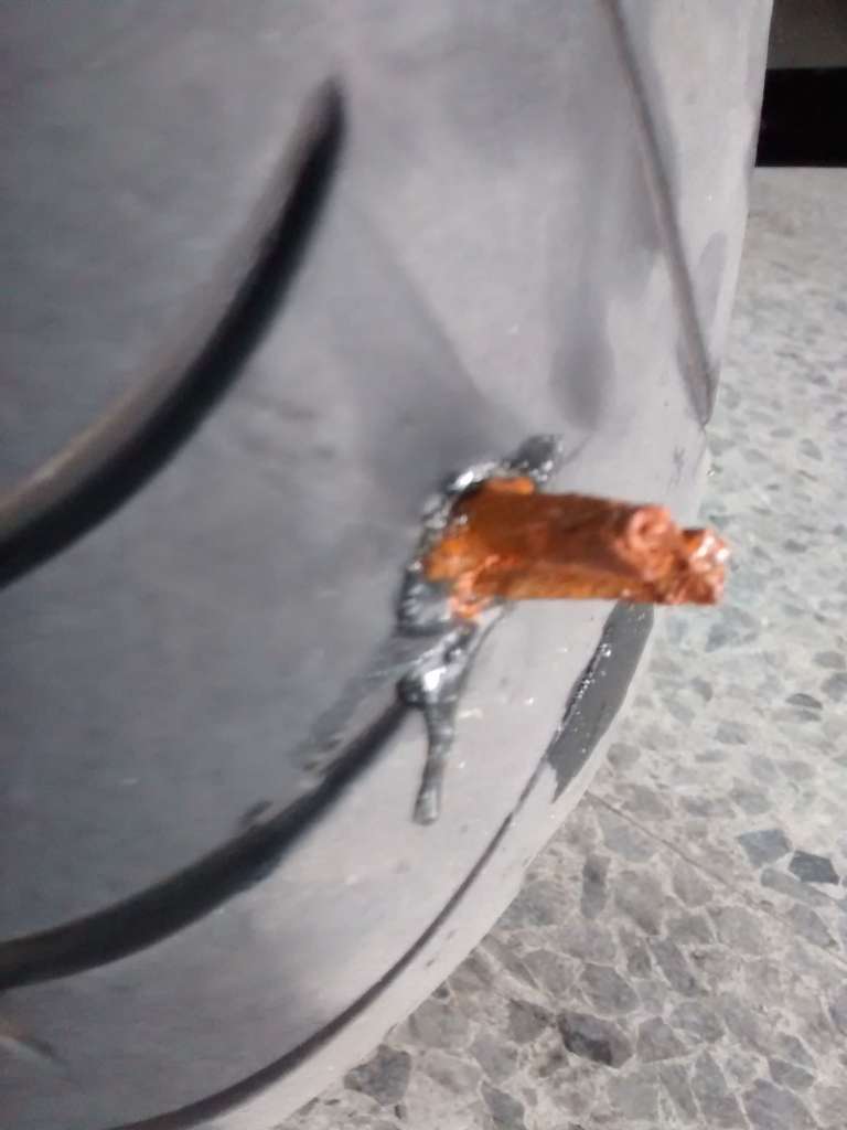

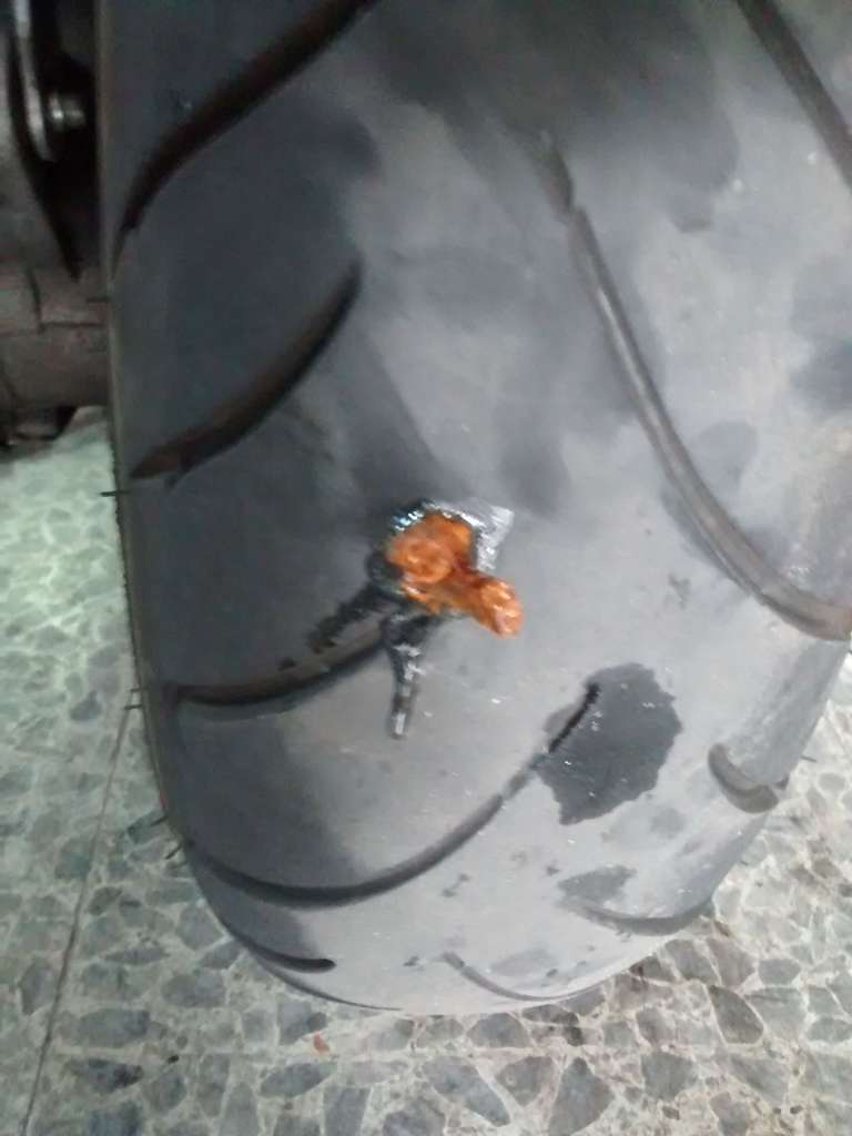

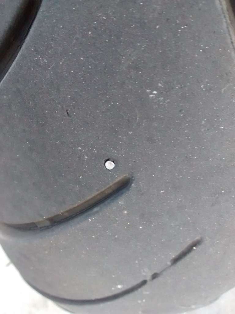

Happy Publicado 6 de Agosto del 2015 Compartir Publicado 6 de Agosto del 2015 Mi Dunlop ScootSmart trasera estaba perdiendo como un kilo de presión cada 2-3 días. Me he puesto ha revisarla y he encontrado esto: La hellevado a un taller de coches y me la han arreglado por 12€ No ha tardado ni 10 minutos. Le ha sacado el clavo (era una punta de remache), le ha agrandado un poco el agujero y le ha metido una tira de caucho con pegamento. El sobrante se desgastará en 2-3 kilometros, y el resto se suelda a la rueda. Por cierto esa goma tiene 17500 km. Enlace al comentario Compartir en otros sitios web More sharing options...
