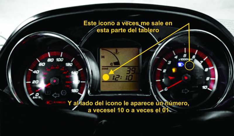

carohernandez Publicado 30 de Agosto del 2011 Compartir Publicado 30 de Agosto del 2011 Hola buenos días a todos, de nuevo les escribo para consultarles algo que me tiene dando vueltas en la cabeza, pues bien coloco una foto para poderme hacer entender mejor. A veces no siempre, cuando prendo la moto me aparece un icono en el tablero exactamente en la parte central, donde se lleva el registro del kilometraje, dicho icono me aparece acompañado de un número, aveces un 10 y otras veces un 01, se estuvo buscando en el manual a ver si encontraba información al respecto pero no había nada al respecto, no sé si será algo para preocuparse (que esté indicando alguna falla), o si será algo normal, espero me ayuden a salir de la duda. :motito :okey El ícono puede no verse bien en la imagen, pero todos en nuestras motos podemos verlo bien. Enlace al comentario Compartir en otros sitios web More sharing options...
carohernandez Publicado 30 de Agosto del 2011 Autor Compartir Publicado 30 de Agosto del 2011 Creo que en el otro post, te referia a que resetearas la moto. Se hablaba del tema de la gasolina.Ese 10 o 01, me aparecio -como decía antes- en mi moto al principio. Una vez que la revisaron toda y "no tenia nada"... simplemente se le borro el codigo y adiós..jejejeje. Suelen ser fallos por el tema de la inyección, y mas aun cuando hablamos de la Gasolina de ahí. Recuerda que comentabas se te había apagado en una ocasion. ¿no?.. ok?... dale pues, veras como no es nada importante. Saludos. Edito: Ahora tambien recuerdo, ¿sueles apagar la moto con la llave o con el boton rojo?... Hola JD y como se resetea?, pues la moto estuvo en mantenimiento el viernes pasado y todo esta bien, y pues en cuanto a la gasolina hasta hoy la volví a tanquear, pero no se me ha vuelto a apagar. :?: Enlace al comentario Compartir en otros sitios web More sharing options...

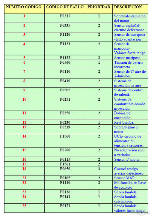

carohernandez Publicado 30 de Agosto del 2011 Autor Compartir Publicado 30 de Agosto del 2011 Eso es un codigo de error. Por ahí hay una tabla. Gracias. Ya la busque, pero el link no funciona :cry: Enlace al comentario Compartir en otros sitios web More sharing options...
carohernandez Publicado 30 de Agosto del 2011 Autor Compartir Publicado 30 de Agosto del 2011 Creo que en la sección de mecanica esta el "manual de taller"... ahí te indica como. Si lo consigo, lo subo. Hablamos. p.d. ¿como esta ese friito por Bogotá? pues aquí en Madrid estoy -al menos yo- que no se aguanta. Que clima tan agradable ese de por ahí. bye. Gracias por tu aporte. p.d. Te cuento que en estos días ha estado lloviendo mucho por acá, aunque esta semana comenzó bien, hoy por ejemplo el día estaba bastante despejado y el sol esta presente desde tempranas horas del día, frío cero, calorcito más bien. Que bien que te agrade el clima de estos lados mucha gente piensa que esto es una "nevera", pero con el clima tan loco que anda ahora no es así. Ya para Septiembre se espera que vuelvan las lluvias en forma. Enlace al comentario Compartir en otros sitios web More sharing options...
Invitado tolko Publicado 30 de Agosto del 2011 Compartir Publicado 30 de Agosto del 2011 compañera aquie vers los codigos de error http://foro.soymotero.net/topic327-codigos-de-error-en-superdink.html decirte que yo tengo una 300 con mes y medio y 900km y me salieron esos mismos codigos 2 veces al principio con menos de 300km y nunca mas volvieron a salier. Me comentaron en el taller que al principio mientras esta en rodaje que es mas o menos normal Enlace al comentario Compartir en otros sitios web More sharing options...
