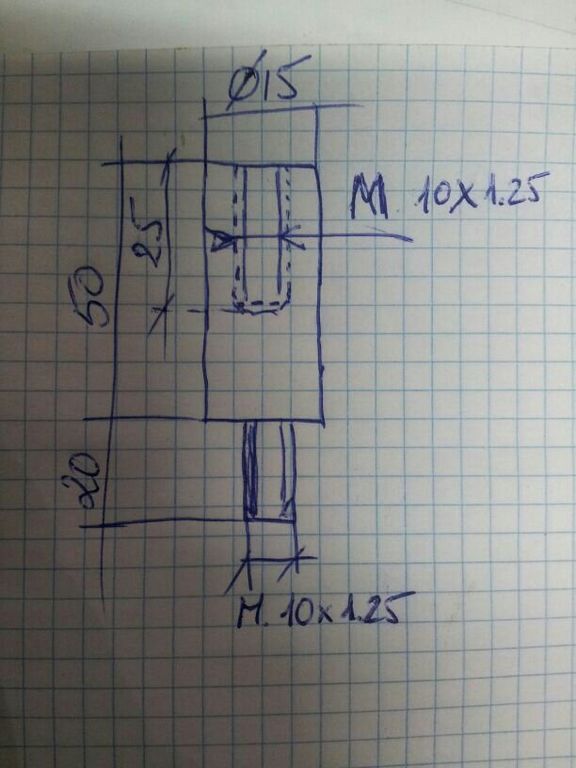

J79 Publicado 28 de Junio del 2013 Compartir Publicado 28 de Junio del 2013 Adjunto dibujo con plano de un proyecto de alargador. Dado que aún no lo he mandado fabricar, no se el resultado, por lo tanto el acotado es orientativo. Saludos. :calor Alargadoresespejos0Presentacin21.pdf Enlace al comentario Compartir en otros sitios web More sharing options...
bautis Publicado 28 de Junio del 2013 Compartir Publicado 28 de Junio del 2013 Muy bueno el plano :okey Como me recuerda mi época de estudiante (mecánico ajustador) y las horas y horas de dibujo técnico. Un poco largos quizás,con 50 mm suele ser suficiente,pero mas vale que sobre :okey Enlace al comentario Compartir en otros sitios web More sharing options...
J79 Publicado 28 de Junio del 2013 Autor Compartir Publicado 28 de Junio del 2013 Tomo nota. ¿Y el diámetro?. Enlace al comentario Compartir en otros sitios web More sharing options...
torbas Publicado 28 de Junio del 2013 Compartir Publicado 28 de Junio del 2013 depende de la anchura del piloto....yo llevo 60 mm....imagínate como es el animal :???: :???: :???: Enlace al comentario Compartir en otros sitios web More sharing options...
J79 Publicado 28 de Junio del 2013 Autor Compartir Publicado 28 de Junio del 2013 Yo mido 1,87 mts. Enlace al comentario Compartir en otros sitios web More sharing options...
torbas Publicado 28 de Junio del 2013 Compartir Publicado 28 de Junio del 2013 los mios son caseros.... Enlace al comentario Compartir en otros sitios web More sharing options...
bautis Publicado 28 de Junio del 2013 Compartir Publicado 28 de Junio del 2013 Pues ahora mismo no te puedo decir,pero quizás alguno del foro que los tiene hechos así tenga la medida. Lo que han hecho es coger el diámetro del protector de goma y así tiene continuidad. Si encuentro una foto la pongo para que te hagas una idea mas exacta. Enlace al comentario Compartir en otros sitios web More sharing options...

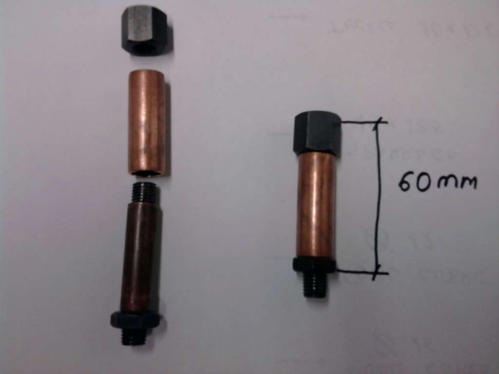

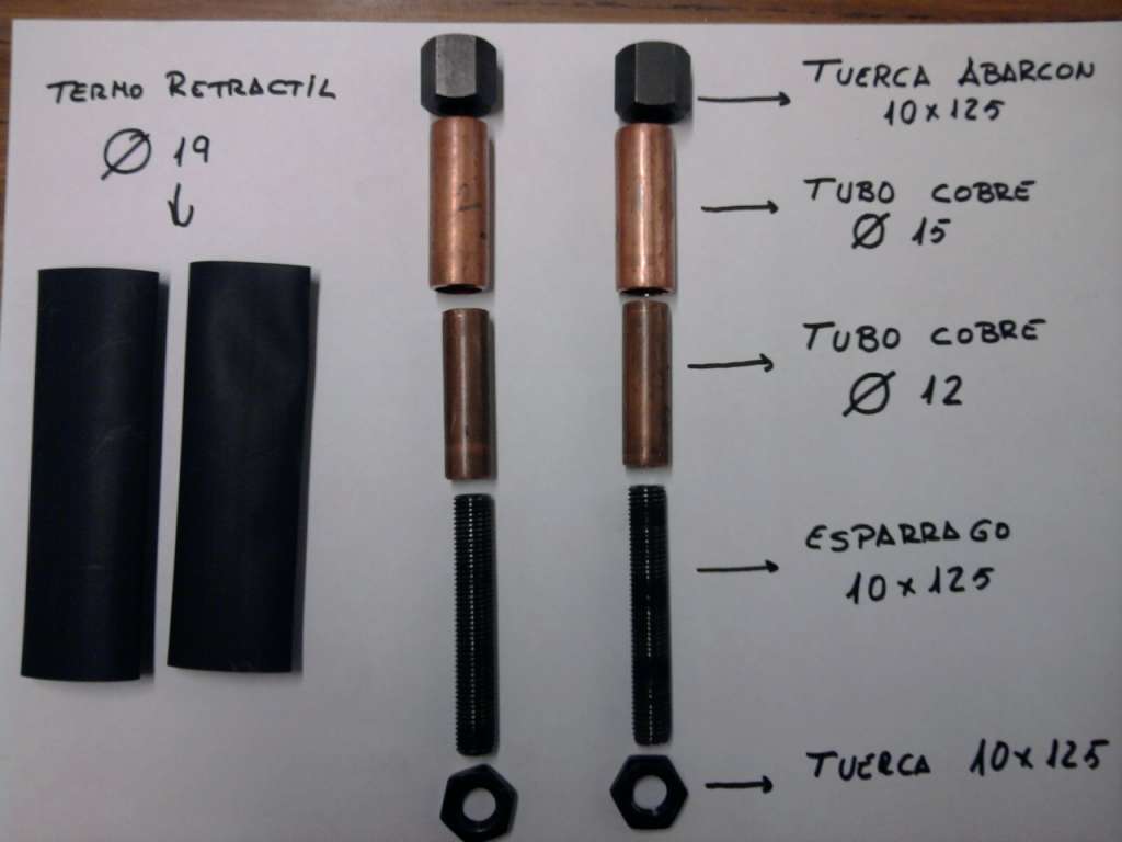

torbas Publicado 28 de Junio del 2013 Compartir Publicado 28 de Junio del 2013 resultado final Enlace al comentario Compartir en otros sitios web More sharing options...
J79 Publicado 28 de Junio del 2013 Autor Compartir Publicado 28 de Junio del 2013 Perfectos. La protección de termoretractil, creo que esencial. Enlace al comentario Compartir en otros sitios web More sharing options...

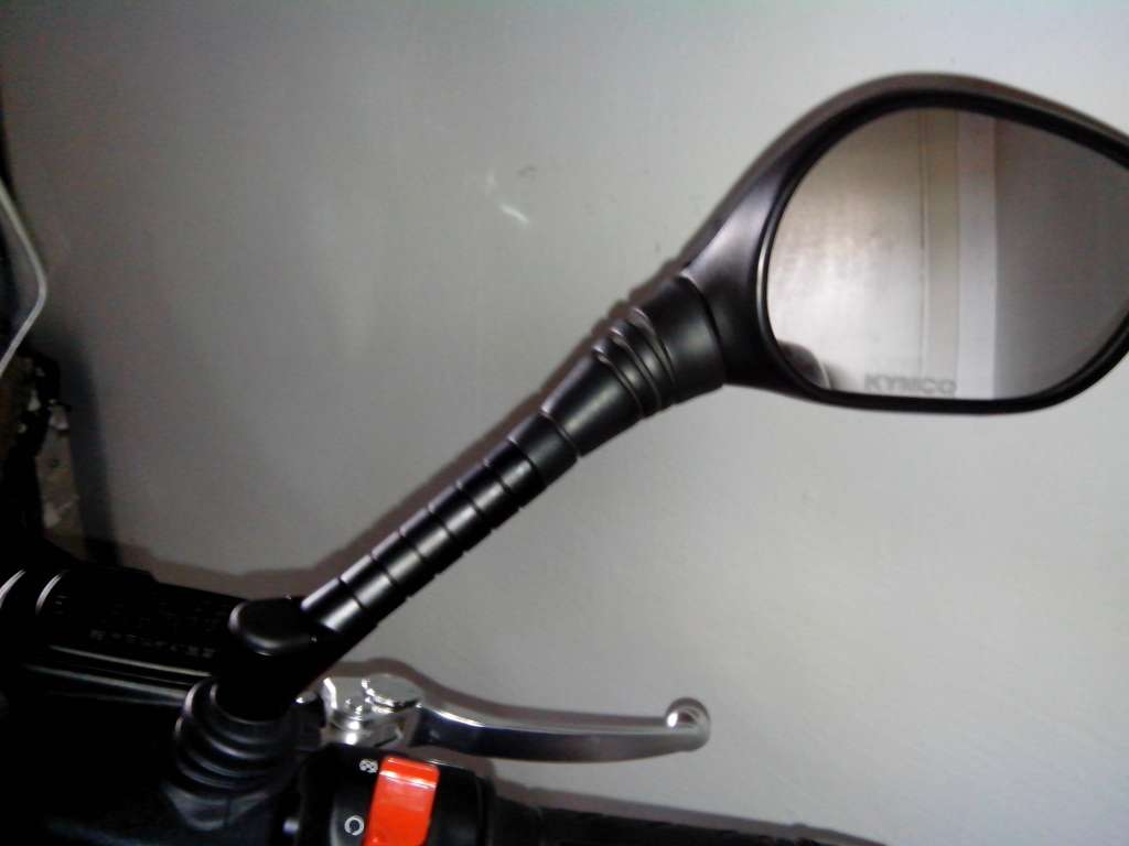

bautis Publicado 28 de Junio del 2013 Compartir Publicado 28 de Junio del 2013 Encontrada Enlace al comentario Compartir en otros sitios web More sharing options...

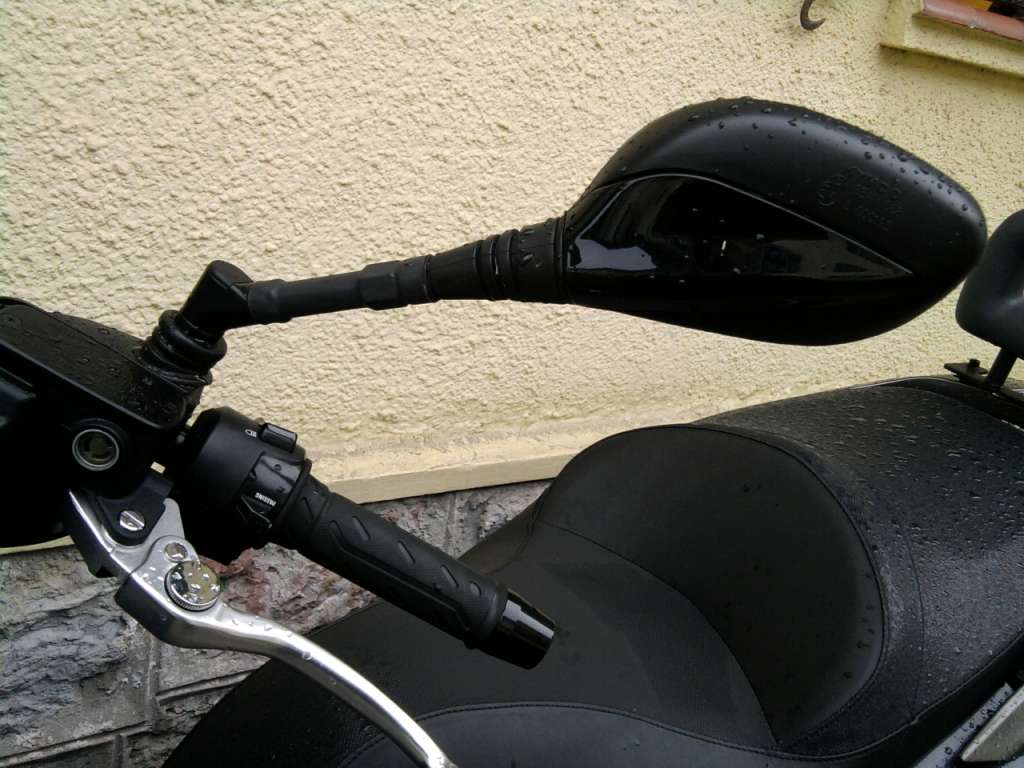

torbas Publicado 28 de Junio del 2013 Compartir Publicado 28 de Junio del 2013 ya instalados Enlace al comentario Compartir en otros sitios web More sharing options...
torbas Publicado 28 de Junio del 2013 Compartir Publicado 28 de Junio del 2013 Yo mido 1,87 mts. es más un tema de anchura que de altura :okey :okey :okey Enlace al comentario Compartir en otros sitios web More sharing options...
J79 Publicado 28 de Junio del 2013 Autor Compartir Publicado 28 de Junio del 2013 Como me cobre mucho el taller, hago tu versión Enlace al comentario Compartir en otros sitios web More sharing options...
J79 Publicado 28 de Junio del 2013 Autor Compartir Publicado 28 de Junio del 2013 Yo mido 1,87 mts. es más un tema de anchura que de altura :okey :okey :okey Ja!Ja!Ja!Ja! También soy ancho. Enlace al comentario Compartir en otros sitios web More sharing options...

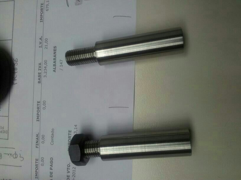

pedrogolf73 Publicado 15 de Agosto del 2013 Compartir Publicado 15 de Agosto del 2013 Estos son los míos, plano incluido. En acero inoxidable y luego forrados con termoretractil Enviado desde mi GT-I9100 usando Tapatalk 2 Enlace al comentario Compartir en otros sitios web More sharing options...
