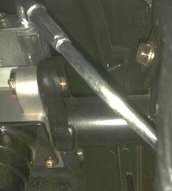

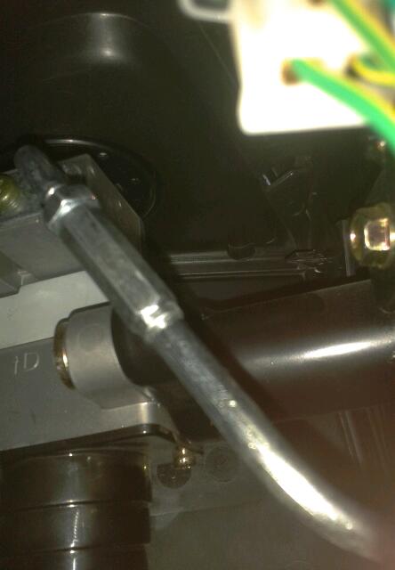

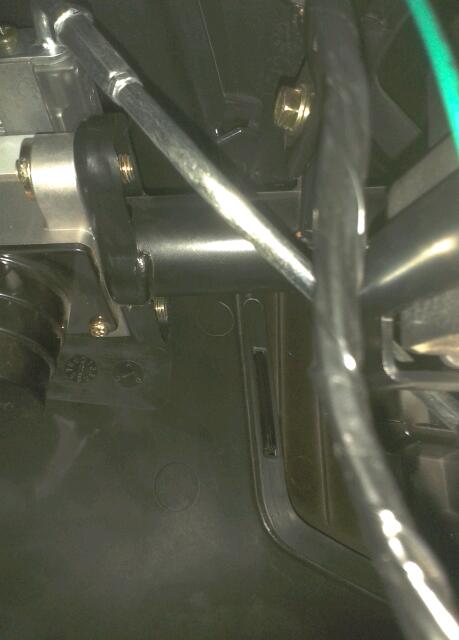

SFC_FOREVER Publicado 7 de Septiembre del 2013 Compartir Publicado 7 de Septiembre del 2013 Esta es la instalacion que me trae; espero que lo veais bien porque es complicado hacer fotos ahi dentro. Todo el recorrido del cable es como se ve en la foto ( solo la parte delantera, porque la de debajo del asiento es como el freno de Una bici ) Enlace al comentario Compartir en otros sitios web More sharing options...
Invitado conan Publicado 7 de Septiembre del 2013 Compartir Publicado 7 de Septiembre del 2013 Pues se ve dificil poder tirar de ahi, aunque hay un compañero al que le han abierto el asiento y lleva esta funda metalica, la verdad es que lo importante no es que la funda sea muy dura de acero o de adamantium, lo importante es la fijacion de la misma desde su principio hasta el final, por que si la funda no esta bien fijada, por dura que sea se puede tirar de ella tambien, si ademas de taer esta funda metalica, has embridado la parte trasera, no creo que sea posible abrirte el sillon Enlace al comentario Compartir en otros sitios web More sharing options...
