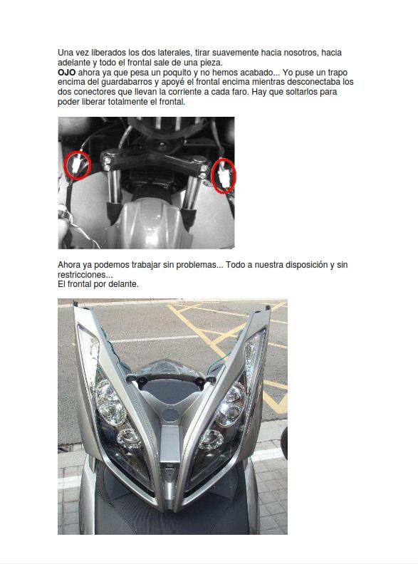

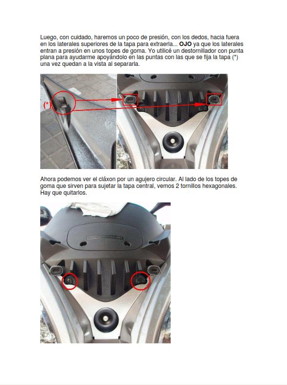

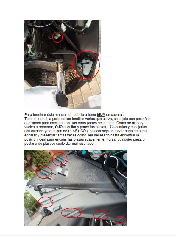

garchigarchi Publicado 2 de Agosto del 2013 Compartir Publicado 2 de Agosto del 2013 Ayer estuve desmontando el frontal siguiendo los pasos de las fotos, y me ha sido del todo imposible desmontarlo. No es para nada facil. Cuidado, se que para alguien que sea mecanico o se sienta así, le parecera facil, pero para alguien que necesita las instrucciones para memorizar un canal en el mando a distancia de la tele, si es dificil. Le quitas todos los tornillos y la cupula no sale así como así. Forcejeas, levantas, tiras, y eso no sale. Hubo un momento en que pense que me quedabe con la moto desmontada, y que la tendría que llevar a un taller. Seguire andando así, hasta que vuelva Bascones en Septiembre y se la lleve. Este brico requiere de un video. También desmonte el asiento y la bañera, para poner algunas bridas, y no vi necesario ponerle nada. No alcanzo a ver por donde puede meter la mano nadie. Esto se ve que no es para mi. O se explica la gente mejor y sobre todo mas graficamente o va a ser bastante complicado de seguir este brico, por lo menos por mi. Saludos Enlace al comentario Compartir en otros sitios web More sharing options...
Invitado Kimcoyo Publicado 2 de Agosto del 2013 Compartir Publicado 2 de Agosto del 2013 Hola garchi, yo le metí el tubo enbridado este miercoles y tampoco me costo tanto sacar el frontal, vamos , hay que pelear un poco para separarlo de las piezas negras pero na. Yo tambien aproveché y le meti al tubo un tornillo con arandela al clausor para reforzarlo mas. Ánimo que sale, otra cosa, yo le meti como 4 bridas pero de las grandes de electricista y parece que esta soldado, atras lo mismo, con lo que mayor problema me encontré es con que al enbridar todo el recorrido tubo incluido, por mas que trates de dejarlo lo mas recto posible, se nota mas duro al girar la llave y eso que le meti un poco de WD40 por ambos extremos para lubricarlo un poco por que me lo veia venir, se nota distinto al cerrar el asiento y quizas tengas que actuar despues en los tensores, pero p`rimero trata de mover el recorrido del cable a mano varias veces y prueva a abrir el asiento hasta que deje de estar duro y los cables se asienten en la postura mas relajada, luego vuelves a montar todo en la moto. Un saludo. Enlace al comentario Compartir en otros sitios web More sharing options...
garchigarchi Publicado 2 de Agosto del 2013 Compartir Publicado 2 de Agosto del 2013 Me esperare a Bascones. Sacar el frontal tiene alguna maña que yo no identifico. Por que tiro y tiro y se dobla el frontal hasta un extremo que si tiro mas, lo parto. Paso de gastar una pasta en arreglar algo que he roto por meterme donde no me llaman. Saludos Enlace al comentario Compartir en otros sitios web More sharing options...
