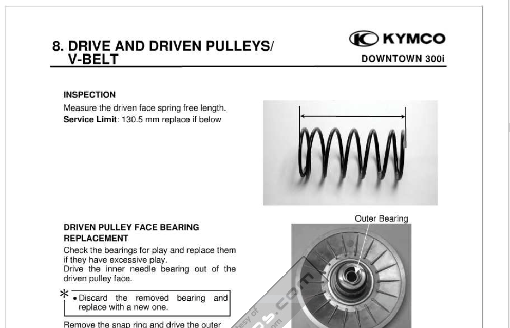

mandoble Publicado 12 de Abril del 2016 Compartir Publicado 12 de Abril del 2016 Si. He comprado prensa y llave para desmontarlo, segun manual si mide menos de 136mm el muelle hay que cambiarlo. Miraré también las guias que tiene los platos del embrague que vayan suaves, si que me acuerdo que de nueva con la mano no tenia cojones a separar el plato, pero hoy dia si hago fuerza puedo meter el plato con las manos. Si no he dicho nada en unas semanas dadme el toque y entro a contarlo. Compraré el muelle original, no quiero otro. A ver si consigo sacarlo con estas dos cosas que he pedido: http://www.comercialmartinez.com/spa/item/BZ5656.html?PatronBusquedaDescripcion=Prensa http://www.comercialmartinez.com/spa/item/BZ5499.html?PatronBusquedaDescripcion=embrague+41 Ya que vas a desmontar el embrague, desmonta las zapatas y donde pivotan que es un eje, limpialo y ponle algo de grasa, veras lo suave que sale la moto, veras cuando quites las zapatas lo pilladas que estan del oxido etc...Lo que no se es como van jajajaj Suerte amigo Enlace al comentario Compartir en otros sitios web More sharing options...

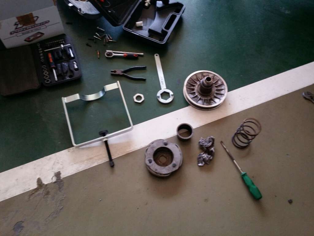

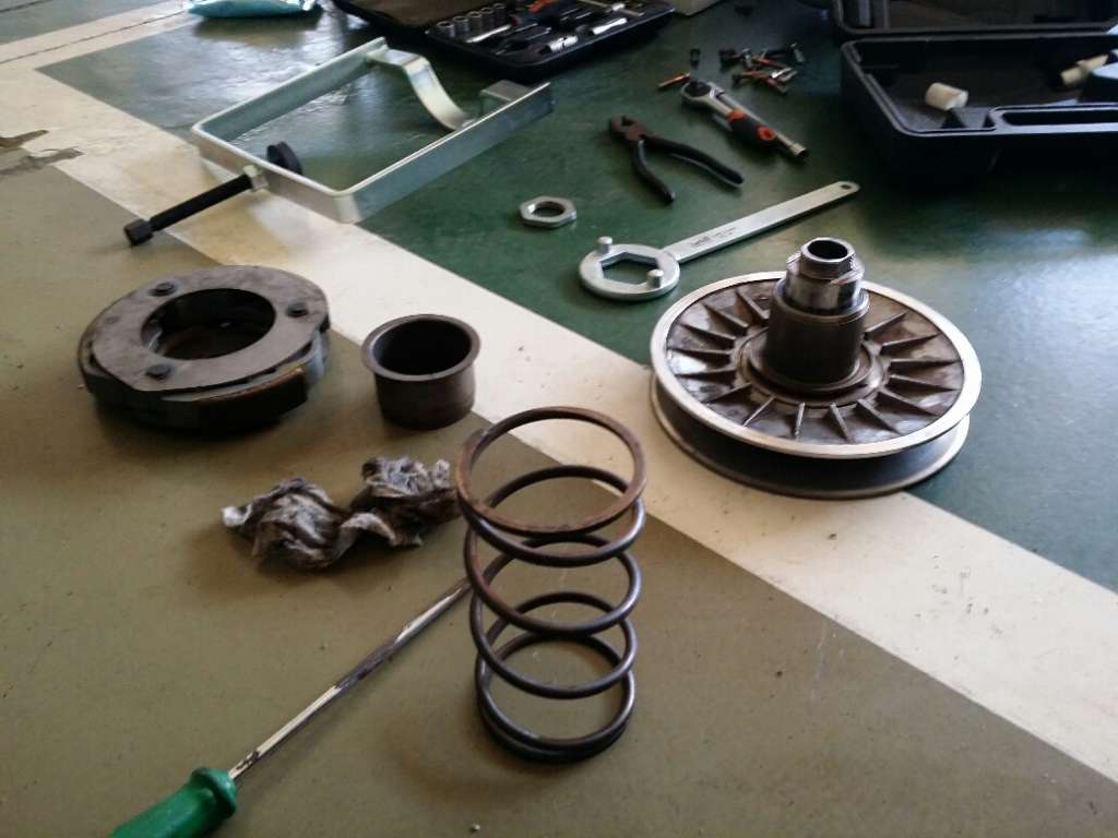

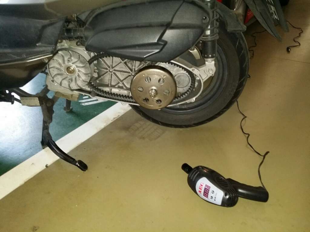

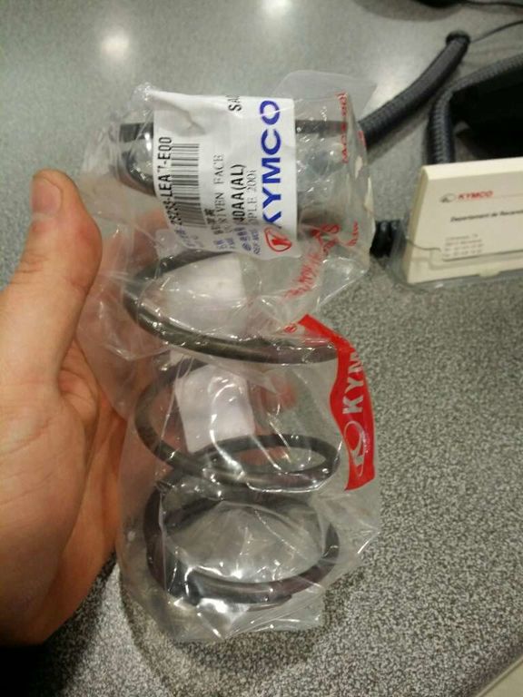

lito69 Publicado 15 de Abril del 2016 Compartir Publicado 15 de Abril del 2016 A ver chavales, he desmontado el embrague, mide 133mm el muelle, o sea que voy a pedir uno nuevo, me había hecho un mundo de esto y sacarlo es muy fácil, lo que me jode es que me he gastado 35 euros en una prensa de muelle que no sirve de mucho, he metido el embrague en la prensa y cuando iba a aflojar giraba todo sobre la prensa, al final sin prensa ni nada he cogido, lo he puesto en el suelo, he puesto la llave y a base de golpecitos a la llave de 41mm con una llave inglesa pequeñita la he aflojado, pero es más darle golpes para que vibre que darle golpes fuertes, luego lo he metido en la prensa por si el muelle me saltara a la cara y lo he ido desenroscando, no hace falta la prensa, la proxima vez aflojo tuerca dejando caer mi peso en una mano y con la otro aflojando la tuerca del todo. Luego poner el muelle ha sido coger el embrague y dejar recaer mi peso con las dos manos, lo colocas, sujetas con una mano y pones la rosca con la otra, facilisimo la verdad. Os pongo alguna fotillo, cuando lo ponga nuevo os comento impresiones, a ver si ya no me vibra la correa ni me pega el bajón de revoluciones cuando acelero. Las mordazas de embrague las he abierto con destornillador y salen suave, no las tenía atascadas. Enlace al comentario Compartir en otros sitios web More sharing options...

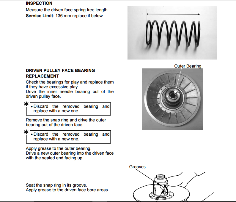

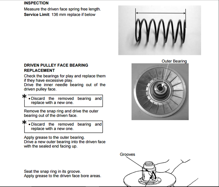

lito69 Publicado 15 de Abril del 2016 Compartir Publicado 15 de Abril del 2016 Bueno, como podeis ver hay dos manuales de servicio, pero me parece a mi que el mio va a ser el que pone 136mm el muelle Enlace al comentario Compartir en otros sitios web More sharing options...
mandoble Publicado 15 de Abril del 2016 Compartir Publicado 15 de Abril del 2016 Perdona lito69 donde puedo conseguir ese manual? Enlace al comentario Compartir en otros sitios web More sharing options...
lito69 Publicado 15 de Abril del 2016 Compartir Publicado 15 de Abril del 2016 Busca por service manual, es para bastidores a partir del AB, encontrarás dos en ingles, uno que dice al principio que se ajusten las valves a 0.12 y el otro a 0.10, el de 0.10 es el bueno creo, o mas bien el moderno. Enlace al comentario Compartir en otros sitios web More sharing options...
lito69 Publicado 15 de Abril del 2016 Compartir Publicado 15 de Abril del 2016 Estoy en kymco, muelle nuevo mide 140, está claro.... Cuesta 10.60 euros iva incluido. Pd: que asco ir en coche por bcn dios Enlace al comentario Compartir en otros sitios web More sharing options...
lito69 Publicado 15 de Abril del 2016 Compartir Publicado 15 de Abril del 2016 Bueno, a falta de probar por autovía creo que está solventado. Antes al salir salía a 6100 rpm y bajaba al momento a 5500, ahora pega un pico de 7000 y baja a unos 6000. Antes al llegar a 20 bajaba a 5500 y se mantenia a 5500 hasta casi los 120 kmh, ahora a 20kmh baja a 6100 y baja poco a poco hasta 5500, pero en cuanto llegas a 60 kmh se va subiendo a 6500 y supongo que ya se mantiene hasta 120 kmh que empezará a estirar. Vendo util para cambiar muelle de contraste de las motos por 25 euros, soy de bcn, es este: http://www.comercialmartinez.com/spa/item/BZ5656.html?PatronBusquedaDescripcion=Prensa Usado una única vez. Enlace al comentario Compartir en otros sitios web More sharing options...

lito69 Publicado 2 de Mayo del 2016 Compartir Publicado 2 de Mayo del 2016 Bueno, poco a poco sin hacerle nada ha ido mejorando, ahora en cuanto sale se mantiene en 6500rpm hasta los 120 kmh, perfecto y sin vibraciones raras. Todo sea que empeore después pero lo que está claro es que haber cambiado el muelle de contraste se ha notado más que todo lo demás que le puse. Enlace al comentario Compartir en otros sitios web More sharing options...
