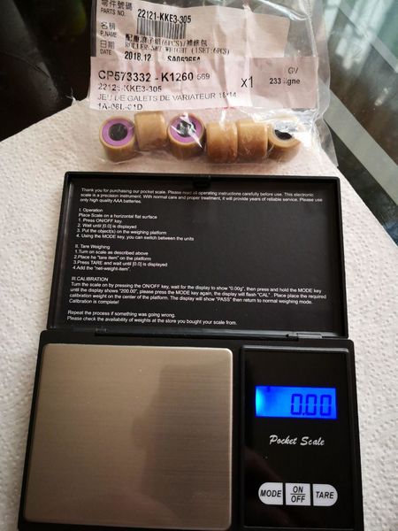

He entrado en la pagina oficial recambios kymco y los pedi, por bastidor, puesto que como  grandink 125e4 no viene el modelo me sale xtown.

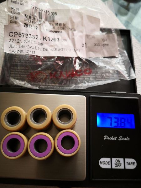

En fin los pedi  la misma ref que dice el compañero sargoss esta: 22121-KKE3-305. Supuestamente de 15 grs

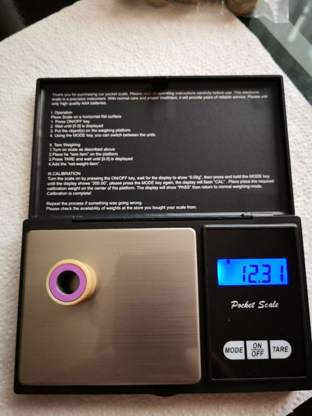

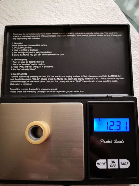

Y ahora me han llegado y los he pesado con 2 basculas de precision el peso que me dan en torno a los 12,30 grs, No 15grs como dice el despiece de kymco.

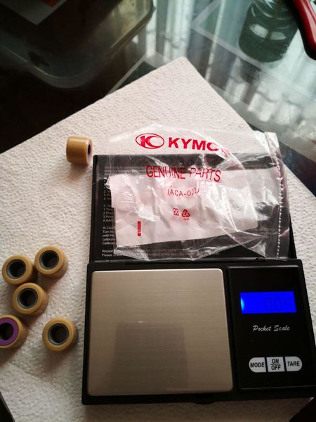

os digo esto para aver si a alguien los ha pedido y se ha fijado en el peso, Yo no he quitado todavia los originales para ver el peso que traen de origen.
He enviado un correo a recambios kymco ahora mismo aver si me lo aclaran,porque la ref 22121-KKE3-305,dice que pesan 15, cuando dan 12.3grs.

Hola @jesusm, llevas toda la razón, los rodillos que tiene que llevar la G.Dink 125 E4 en sus 3 versiones son de 18x14x15g, al igual que los que lleva la S.Dink 125 E4.
Sin  embargo, los rodillos que lleva el modelo S.Dink E3 son de 18x14x13,5g que al parecer son los que te han enviado a tí en un envoltorio con la referencia 221- KKE3-305 que es la referencia de los rodillos 18x14x15 g
:saludo_motero:
EDITO:  hay constancia en el foro de que tanto la Superdink 125 E3 como el modelo E4 llevan rodillos de 18x14x13g, y parece ser que la G.Dink 125 modelo E4 También lleva los mismos, así que debe haber una errata en la lista de repuestos. A ver que te contesta Kymco.
ROLLER SET WEIGHT 18x14 15.0 GR 22121-KKE3-305 Búsqueda por referencia # KYMCO - Catálogo de Recambios Originales.pdf

Gracias de nuevo tiritos, algo raro hay si, vamos yo crei no haberme equivocao al pedirlos, y los pese nada mas que por ver cuando quitara los viejos cuanto habían desgastado +-.
