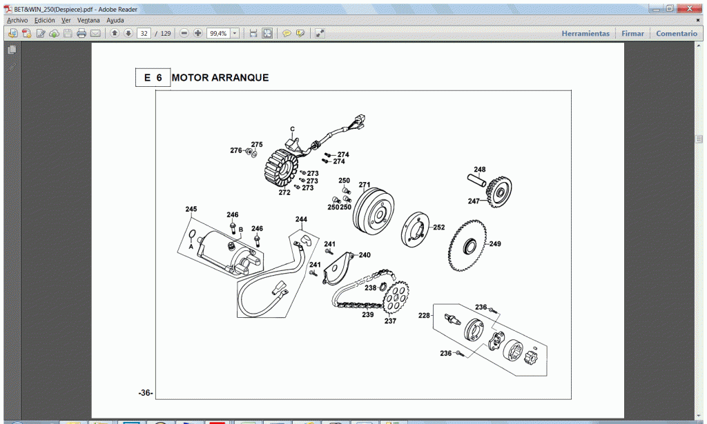

el stator que es?
La corriente se genera al dar vueltas el plato magnético (pieza 271) alrededor del estator.
A veces ocurre que la corriente generada no tiene la suficiente intensidad, aunque si mides los voltajes después del regulador te darán siempre correctos. Medir la intensidad es algo más complicado pero también se puede hacer en los cables de salida del stator, antes de entrar en el regulador.
Cuando el problema es de intensidad insuficiente presenta síntomas similares a los que indicas y podría ser también defecto del plato magnético, aunque lo más probable será del stator, del bobinado incluso a veces de los mismos cables que en la junta del carter se deterioran un poco.
