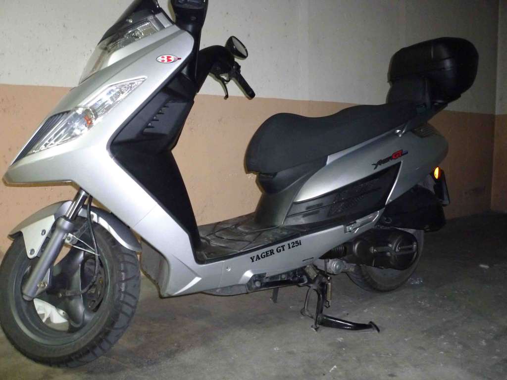

this_fuck Publicado 16 de Junio del 2013 Compartir Publicado 16 de Junio del 2013 Pues por fin he abierto un hilo especifico para enseñaros la evolucion de mi yager gt, con sus cosas buenas y malas (caidas, etc) Espero que vaya siendo de vuestro agrado. El primer dia que la recogi solo hice un par de fotos dentro de la tienda donde la compre. El dia de la compra tenia 21420km. Las impresiones fueron bastante buenas el dia que la probe, para ser una moto de 125 va bastante bien, pensaba que me iva a desilusionar puesto que probe varias motos y ninguna me dejo satisfecho excepto esta. Entre ellas una x7, pcx, x8. Vengo de una runner 125 2t con horquilla de la 200 y la verdad que a nivel prestacional la yager era la que se encontraba en mejores condiciones, la x7 parecia que tenia algun problema en el variador y la pcx habia tenido una caida y me la vendian muy cara puesto que la reparacion habia sido una chapuza.... Aqui el mismo dia que la compre que con la ayuda de mi padre la instalamos el cajon que uso para trabajar. Fue un trabajillo laborioso, puesto que la baca que lleva la moto de serie no servia para anclar el cajon firmemente. A las 4 semanas de comprarla empece a notar que le costaba salir, y cada vez le costaba mas llegar a los 100. Asi que pedi, rodillos, filtro de aceite y correa oem para cambiarlos. Ya habia echo 4.300km desde que la compre. Y el mismo dia que recibi el material me dispuse a realizarle el mantenimiento. Aceite fuera, y el nuevo aceite de marca castrol. Los rodillos tenian ciertos planos, asi como la correa que estaba empezando a agrietarse, asi como la diferencia que habia con la nueva, que se notaba que se habia estirado. Tambien observe que una de las zapatas del embrague estaba bastante mas gastada que el resto, se las notaba algo cristalizadas, la polea tambien se veia como pulida del rozamientro del embrague, asi que lije zapatas y polea. Por eso la primera modificacion, sera cambiar el embrague y la polea. Tengo mirados a buen precio ambos en polini, asi que sera lo que monte, espero que para julio lo tenga montado. Como no pues tuve ya mi primer susto con un torpe-dislexico conductor, yo me hice un raspon y me dolio un cachete del trasero unos dias.... la moto unos raspones, un plastico rotoy el reposapies trasero roto. A la espera de que se aclaren los seguros me encuentro, aqui una foto del resultado De momento poco mas os puedo mostrar. Tengo bastantes ideas en la cabeza, me gustaria cambiar el motor que lleva por el de la grand dink de 250, comprar un siniestro y ya montar tambien la frenada delantera. Otra modificacion que tengo en mente es la de convertirla a bi-fuel vamos montar un kit glp. Hago del orden de 4000 a 6000km mensuales, dado que la uso como vehiculo de trabajo y los dias que libro la uso para desplazarme a otra empresa para la que trabajo dias sueltos y mañanas que tengo libres en mi otro curro. De ahi mi idea de montar el kit glp por la diferencia de precio fremte a la gasolina. Con el ahorro que supone el glp (en mmi caso) en un mes o dos tendria amortizado el costo del kit. Espero no aburriros mucho.... Os mantendre informados. Un saludo Enlace al comentario Compartir en otros sitios web More sharing options...
Mito Publicado 16 de Junio del 2013 Compartir Publicado 16 de Junio del 2013 :aplausos Da gusto ver cosas de nuestras Yager :banana Lo que no entiendo como está tan gastado el embrague :shock: la mia tiene 22.000 y el embrague le queda mucha vida. Cierto que la compré nueva hace 2 años y la cuido mucho. El variador tambien estaba muy sucio, le vendrá bien un buen limpiado. No se si has visto las pegatinas que le he puesto a la mia je je je y le he cambiado el escape por el de la xciting 500, adaptado más bien :okey Enlace al comentario Compartir en otros sitios web More sharing options...

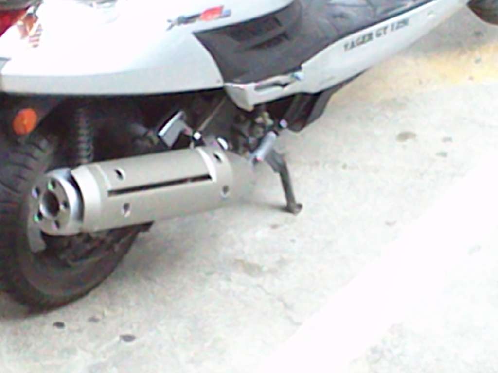

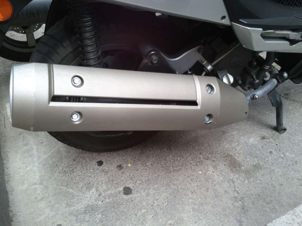

Mito Publicado 17 de Junio del 2013 Compartir Publicado 17 de Junio del 2013 La verdad es que apenas se nota el escape, lo corté por el colector que es más grande y me soltaron el de la yager , es muy parecido ya que es de la xciting antigua de un desguace, pero no ha quedado mal del todo, haré fotos mañana para que lo veas. Enlace al comentario Compartir en otros sitios web More sharing options...
Invitado conan Publicado 17 de Junio del 2013 Compartir Publicado 17 de Junio del 2013 La verdad es que apenas se nota el escape, lo corté por el colector que es más grande y me soltaron el de la yager , es muy parecido ya que es de la xciting antigua de un desguace, pero no ha quedado mal del todo, haré fotos mañana para que lo veas. Por favor, fotos fotos y mas fotos y impresiones de rendimiento del nuevo escape, nada menos que un 500 en una 125 :shock: :shock: :shock: :shock: :shock: :shock: Ya puestos a pedir (y abusar) un video con sonido no estaria mal, jejejejeje :mrgreen: :mrgreen: :mrgreen: :mrgreen: Enlace al comentario Compartir en otros sitios web More sharing options...
Mito Publicado 17 de Junio del 2013 Compartir Publicado 17 de Junio del 2013 La verdad es que apenas se nota el escape, lo corté por el colector que es más grande y me soltaron el de la yager , es muy parecido ya que es de la xciting antigua de un desguace, pero no ha quedado mal del todo, haré fotos mañana para que lo veas. Por favor, fotos fotos y mas fotos y impresiones de rendimiento del nuevo escape, nada menos que un 500 en una 125 :shock: :shock: :shock: :shock: :shock: :shock: Ya puestos a pedir (y abusar) un video con sonido no estaria mal, jejejejeje :mrgreen: :mrgreen: :mrgreen: :mrgreen: No ha cambiado casi nada, el sonido un pelín más grave, las prestaciones igual y de vista es casi igual al de la yager, sólo he aprovechado el silencioso y las pastas del embellecedor, pero le da otro aire y la soldadura no se nota, le he puesto un tope de goma de adorno, a ver si pongo fotos luego y video Enlace al comentario Compartir en otros sitios web More sharing options...
Mito Publicado 17 de Junio del 2013 Compartir Publicado 17 de Junio del 2013 Desde el curro con el movil Enlace al comentario Compartir en otros sitios web More sharing options...
johnnynho Publicado 17 de Junio del 2013 Compartir Publicado 17 de Junio del 2013 Increíble :aplausos Ahí tus webos! :banana Enlace al comentario Compartir en otros sitios web More sharing options...
Mito Publicado 17 de Junio del 2013 Compartir Publicado 17 de Junio del 2013 Increíble :aplausos Ahí tus webos! :banana Jejeje gracias, es una chapuzilla, pero bueno Enlace al comentario Compartir en otros sitios web More sharing options...
