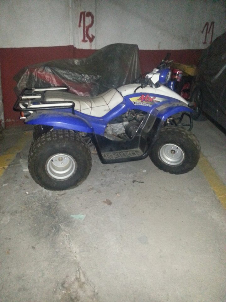

buenas a todos alguien me podria decir que modelo de escutre es el que tiene este motor de moto de mi moto digo adjunto motoarchibo I QUE TENGO UN PROBLEMA CON LA LUNA DE LA PATA DE ARRANQUE
Invitado eduardovillalonga
quiero saber que moto lleva este motor pa que me sea mas varato en desguace i no en concesionario alguien sabe que motor osea modelo de moto lleva este motor
Si es de 50 cc y dos tiempos casi con toda seguridad sera el motor GY6 y cualquier pata de arranque de cualquier 50 de Kymco te servira, de todas formas, puedes medir con un calibre el diametro del eje, y despues contar las estrias, con esas mediciones si vas a buscarla por los desguaces seguro encontraras algo.
Pues lo que te ha dicho Conan, es un motor GY6 de 50cc. Lo monta la agility 50, like 50, vitality 50. También puedes buscar piezas en la web GY6.de.
Probablemente este la pieza que buscas.
