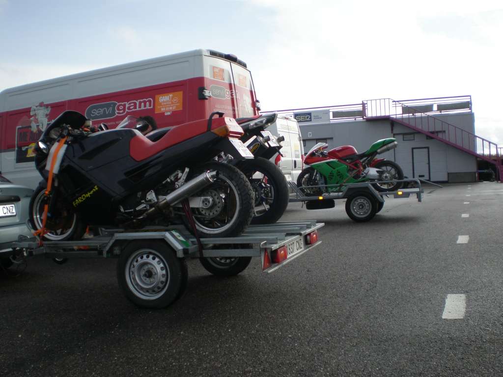

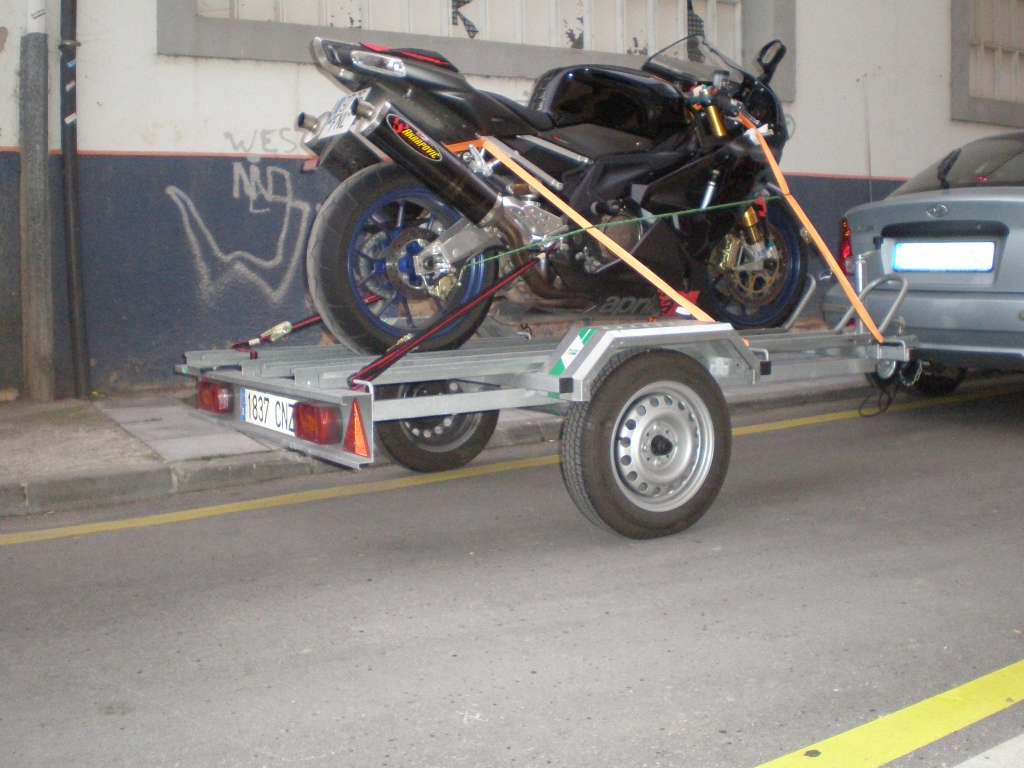

asturcon Publicado 7 de Agosto del 2013 Compartir Publicado 7 de Agosto del 2013 Unas fotos de cuando visitaba los circuitos con mi aprilia y la Ducatona. Enlace al comentario Compartir en otros sitios web More sharing options...
azulillo Publicado 7 de Agosto del 2013 Autor Compartir Publicado 7 de Agosto del 2013 En esas motos y ya en las de campo ni te digo se ve mucho mas facil que en la sd almenos eso me paso a mi... que nunca habia subio una y todo lo que veua era plastico.. Enlace al comentario Compartir en otros sitios web More sharing options...

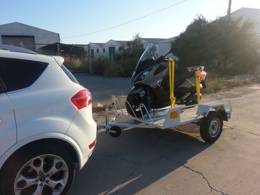

azulillo Publicado 7 de Agosto del 2013 Autor Compartir Publicado 7 de Agosto del 2013 Enlace al comentario Compartir en otros sitios web More sharing options...
azulillo Publicado 7 de Agosto del 2013 Autor Compartir Publicado 7 de Agosto del 2013 Asi es como yo llevo la mia... no sabia que se puedoeran subir fotos con el movil... Enlace al comentario Compartir en otros sitios web More sharing options...
latourexpress Publicado 7 de Agosto del 2013 Compartir Publicado 7 de Agosto del 2013 No hacen falta tantas eslingas las que tiene la foto de la SD en la horquilla las pasas por la platina de la horquilla y la comprimes y en la parte trasera lo mismo cojes dos trozos de cámara y sujetas las manetas cono si frenaras Enlace al comentario Compartir en otros sitios web More sharing options...
azulillo Publicado 7 de Agosto del 2013 Autor Compartir Publicado 7 de Agosto del 2013 Pero yo no la undo mucho al igual que el manillar aprieto lo justo para que las cuerdas no se muevan ape as cn el aire.. y ahora en ve de enganchar una cincha a cada lao en la parte de atras solo una en la rueda abajo para que no bote de atras Enlace al comentario Compartir en otros sitios web More sharing options...
