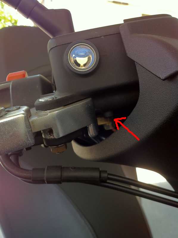

El caso es que el otro día al ir a arrancar la moto (presionando maneta y botón como siempre) esta no me arrancó, no hacía ningun ruido. Lo primero que hice fue asustarme y acordarme de la madre del fabricante de baterias....:pistolas
Después de esto comprobé las luces, funcionaban, el boton de parada del motor, correcto..... presioné maneta izquierda y botón... la moto arrancó a la primera. Diagnóstico inicial... problema en la maneta derecha, camino de casa y dándole vueltas a la cabeza antes de pagar hora de curro de mecánico, decidí mirar bien la maneta antes de hacer nada. total que al llegar presioné con la punta del dedo el conector que veis en la foto (señalado cutremente con una flecha) y.... Voilá... se había soltado un poquito por la vibración....

Para nada lo veo una parida... todo lo contrario pues has localizado un fallo (que se le puede presentar a más de uno) y ayudará a solucionarlo o dejarlo bien pegado para que no vuelva a soltarse.
Saludos.
