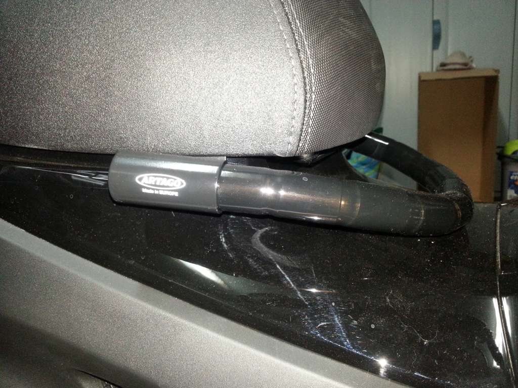

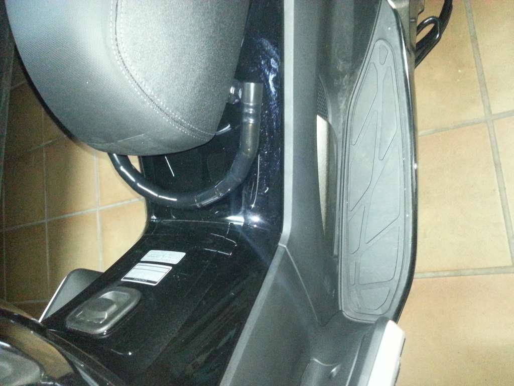

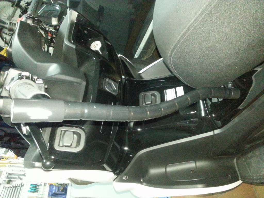

Rafa.com Publicado 31 de Mayo del 2013 Compartir Publicado 31 de Mayo del 2013 Hola a todos, por si a alguien le interesa como digo en el asunto, ya hay piton asiento/manillar para nuestras maquinitas k-xct, a mi me lo han puesto hoy de la marca Artago. Me ha costado 51 Euros con un descuento de un 20%. Un problema más que le podemos poner a los amigos de lo ageno. :pistolas Enlace al comentario Compartir en otros sitios web More sharing options...
POLI Publicado 31 de Mayo del 2013 Compartir Publicado 31 de Mayo del 2013 Hola Rafa,sería interesante que pusieras unas fotos de como te a quedao el invento ok... Poli :beer Enlace al comentario Compartir en otros sitios web More sharing options...
Rafa.com Publicado 31 de Mayo del 2013 Autor Compartir Publicado 31 de Mayo del 2013 Ok Poli, cuando pueda hago fotos y las pongo, pero no es ningún invento lo han fabricado especifico para adaptarlo a la k-xct, es lo que me ha dicho el tendero incluso e esperado una semana para que me lo trajeran, tambien estoy esperando a que hagan el respaldo para el acompanante que me a dicho que de la marca givi ya lo estan diseñando. saludos....Rafa :beer Enlace al comentario Compartir en otros sitios web More sharing options...
Rafa.com Publicado 1 de Junio del 2013 Autor Compartir Publicado 1 de Junio del 2013 Fotos de como a quedado. Un saludo a todos...Rafa Enlace al comentario Compartir en otros sitios web More sharing options...
POLI Publicado 1 de Junio del 2013 Compartir Publicado 1 de Junio del 2013 Ah te a quedao muy bien,pero yo creía que era para el asiento, para que no se pudiera abrir el asiento,yo iba por otro lado jeje... Poli :beer Enlace al comentario Compartir en otros sitios web More sharing options...

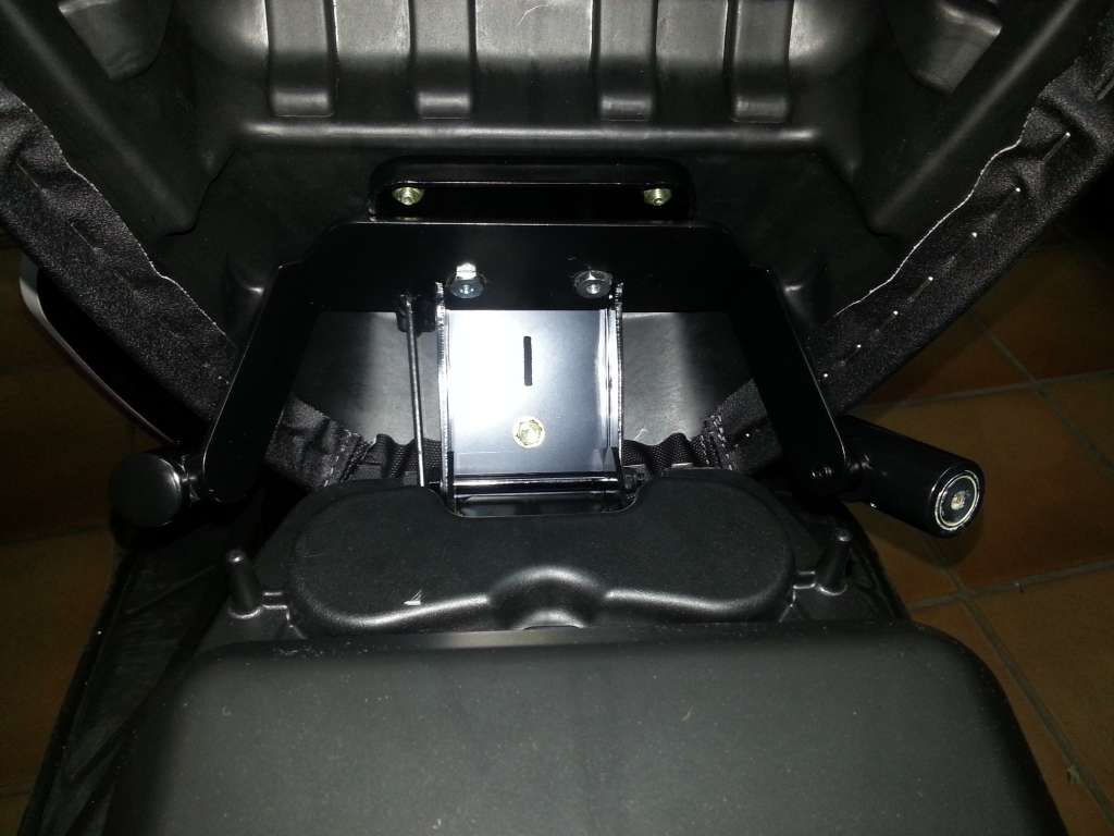

saturado Publicado 26 de Noviembre del 2016 Compartir Publicado 26 de Noviembre del 2016 Buenas chicos. Ya la tengo puesta. No he podido hacer fotos porque iba con prisa de narices y serían las mismas que puso el compañerp, aunque si queréis fotos de algo en particular os las doy. Las instrucciones que vienen de montaje son malisimas, pero os explico.(a ver si puedo) Se levanta el asiento (cuidado que no se os caiga). En el asiento en la parte que hace como de bisagra vienen cuatro tornillos, dos arriba y dos abajo. Quitamos las tuercas que sujetan los dos tornillos de abajo (en mi caso una me costo quitarla un huevo con la mini llave que venia con la moto). Una vez quitada la tuerca tenemos que poner una piezza cilindrica que nos viene en el pack entre el tornillo que nos ha quedado sin tuerca y la pieza metalica que sujeta el antirrobo (esto es porque sino quedaría separado y haría juego) Por el otro lado de la pieza metalica ponemos unos tuercas que nos vienen en el pack que pasan a través d la pieza metalica y de la pieza cilindrica agarrando el tornillo original que viene en el asiento. Jod...que mal me explico.. pero vamos si lo montais supongo que os ayudará. Luego tenemos que quitar el tornillo que viene en el contrapeso izquierdo y poner el que nos viene y listo. Queda bastante bien como veis en las fotos y no molesta para nada. Lo único que ahora me he rallado y no se si antes me lo hacia (me acaban de dar la moto) es que al cerrar el asiento, noto como que engancha mejor de un cierre que de otro. Es decir, con el asiento cerrado noto como que de un lado puedo levantar un poquito el asiento (es algo minimo) y del otro nada, se queda superfijo. Os pasa esto a vosotros??? Gracias¡¡¡ Saludos chicos. Cualquier cosa me lo decis Enlace al comentario Compartir en otros sitios web More sharing options...
