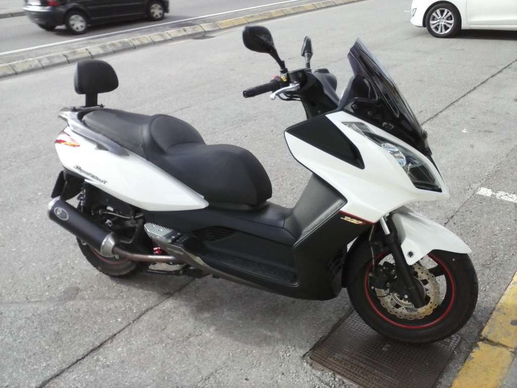

Gruiz Publicado 31 de Mayo del 2013 Compartir Publicado 31 de Mayo del 2013 Interesante Poli, esperando resultados, por cierto hoy te he visto otra vez con tu montura... muy chula la llevas y ese escape queda de lujo. saludos! Enlace al comentario Compartir en otros sitios web More sharing options...
POLI Publicado 31 de Mayo del 2013 Compartir Publicado 31 de Mayo del 2013 Hola Salva,y porque no me as parao,o me as dicho algo,es que como no te conozco,por favor cuando me veas por ahí hazmelo saber tío,por donde nos hemos cruzao... Poli :beer Enlace al comentario Compartir en otros sitios web More sharing options...
