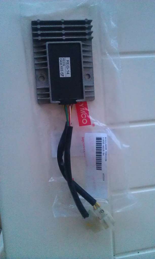

marote1986 Publicado 6 de Junio del 2013 Autor Compartir Publicado 6 de Junio del 2013 Bueno ya me parace que ya está. Este era el fallo Enlace al comentario Compartir en otros sitios web More sharing options...
marote1986 Publicado 6 de Junio del 2013 Autor Compartir Publicado 6 de Junio del 2013 Regulador de tensión Enlace al comentario Compartir en otros sitios web More sharing options...
POLI Publicado 6 de Junio del 2013 Compartir Publicado 6 de Junio del 2013 Jaime verdad que la piececita de los c.jones no es barata ¿verdad? Poli :beer Enlace al comentario Compartir en otros sitios web More sharing options...
marote1986 Publicado 7 de Junio del 2013 Autor Compartir Publicado 7 de Junio del 2013 La verdad es que no y la tontería me a costado 136 euros pero los problemas siguen. Hoy la e cojido para ir al curro y cuando yebava 5km me a empezado a dar tirones Enlace al comentario Compartir en otros sitios web More sharing options...
