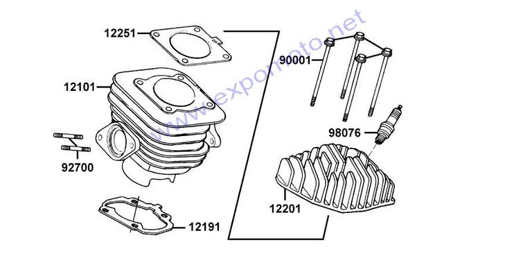

Mito Publicado 23 de Mayo del 2013 Compartir Publicado 23 de Mayo del 2013 Pues he mirado el despiece de tu moto y veo que no tiene ningun catalizador, normalmente estará dentro del escape. Lo que hay entre el motor y el escape es el colector, pero en tu moto el escape va directo a la culata, la culata entera vale 30€. Que te diga como se llama la pieza por que me suena a engaño... En este dibujo se ve donde va conectado el escape: saludos Enlace al comentario Compartir en otros sitios web More sharing options...

POLI Publicado 23 de Mayo del 2013 Compartir Publicado 23 de Mayo del 2013 Oscar yo de ti compraba el cilindro para tu moto y se lo pondría yo,pues es muy fácil colocárselo,Mito te pone el despiece de como va el bloque,con quitarle los cuatro tornillos y sacar el bloque y luego quitarle las dos arandelas de prisión que lleva el cilindro de la biela, volver a poner las arandelas del cilindro y biela y volver a colocar todo es un rato,con fijarte como va cada cosa esta chupao!! ok.. Poli :beer Enlace al comentario Compartir en otros sitios web More sharing options...
Mito Publicado 23 de Mayo del 2013 Compartir Publicado 23 de Mayo del 2013 Pues mira... poniendole piezas originales de Kymco... El cilindro completo vale 108.42EUR http://www.expomoto.net/components.php?selector1=KYMCO&selector2=KYMCO50&selector3=VITALITY50&selector4=VITALITY50-E02&component_id=VITALITY50-E02 Enlace al comentario Compartir en otros sitios web More sharing options...
Invitado Oscar77 Publicado 23 de Mayo del 2013 Compartir Publicado 23 de Mayo del 2013 Solo con ese esqueme tendre suficiente para cambiar yo mismo el cilindro? tengo que desmontar algo mas? Sera la 1ª vez que le meta mano a la moto.... Enlace al comentario Compartir en otros sitios web More sharing options...
