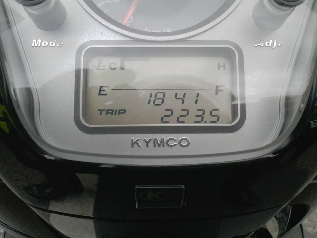

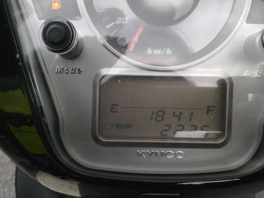

Invitado ddavidmm Publicado 22 de Mayo del 2013 Compartir Publicado 22 de Mayo del 2013 Normalmente mi moto tarda bastante en pillar temperatura, es decir, que pase la rayita de temperatura de 1 a ser 2. Algunas veces, cuando pilla las 2 rayitas baja a una. (Como si con la velocidad se enfriase el líquido y bajase la temperatura). Esto nunca me ha preocupado. Pero ayer me paso una cosa muy curiosa, cuando arranque empecé con la rayita de siempre, pero a los 2 o 3 Kms la primera rayita desapareció, quedándose la moto con el indicador de gasolina y por encima nada, ni la C y H de las temperaturas, ni el simbolito de la llave. A los 2 siguientes kms han aparecido los indicadores y la primera rayita. Al rato me sube a la 2ª rayita, que es como debería ir. Al poco me baja a una rayita, me vuelven a desaparecer los indicadores (sin rayitas). Luego me vuelve la primera, luego la segunda, y se queda ahí. No sé si me volverá a pasar. Espero que no. Porque a mi moto este domingo se le acabó la garantía. Y para mi, tiene toda la pinta de ser el sensor. Ayer comprobé el nivel del liquido refrigerante y esta OK. A alguien le ha pasado algo parecido?? Enlace al comentario Compartir en otros sitios web More sharing options...

Invitado ddavidmm Publicado 30 de Mayo del 2013 Compartir Publicado 30 de Mayo del 2013 Viendo el comportamiento estos días, os comento mis impresiones. No creo que sea el cuadro por una mala conexión, ni pienso que este roto el sensor, al menos no del todo. Jejeje El comportamiento es curioso, cuando arranco siempre empieza con una raya (con normalidad). Cuando se calienta el motor la temperatura sube a las 2 rayas (con normalidad) El tema está en la velocidad, cuando cojo un poco de velocidad me baja de 2 rayas a una y si continuo o acelero baja otra raya y desaparecen los marcadores. Cuando paro en un semáforo aparece la primera raya, y a los 10 segundos la segunda raya, cuando arranco la marcha desaparece la segunda. ….. y asi sucesivamente. Jejeje Mi sensación es de estar el cable con el sensor “suelto” por lo que en movimiento el aire lo enfria y parado se acercara al radiador o al motor o donde este, y sin flujo de aire capta la temperatura. Viendo los síntomas estoy casi convencido de esto, (o de que el sensor renquea. jejeje). Alguien me podría decir dónde está el jodio sensor y un poco de información sobre el tema. Sería muy de agradecer. PD – Pongo unas fotos que me dio tiempo a tomar al parar en el semáforo, ya iba semi preparado y en la segunda foto que es un segundo después ya está la rayita. Enlace al comentario Compartir en otros sitios web More sharing options...
Erpity Publicado 12 de Junio del 2013 Compartir Publicado 12 de Junio del 2013 Hola David, me da a mi que es mas problema del cuadro o conexión que otra cosa. Creo recordar que lo cambiastes hace poco por el problema del reloj, ¿verdad?. Llevala de nuevo y coméntaselo al mecanico a ver si te cambian de nuevo el cuadro. Si te fijas cuando se van los dígitos, desaparece temperatura y gasolina o solo aparece temperatura, realmente no tiene nada que ver una cosa con otra. Ya nos vas contando, saludos!! Enlace al comentario Compartir en otros sitios web More sharing options...
Invitado ddavidmm Publicado 13 de Junio del 2013 Compartir Publicado 13 de Junio del 2013 Las fotos las tomé un dia con el deposito casi vacio por eso no aparece el indicador de gasolina. (si aguantas la ultima rallita tambien desaparece). Y lo que se ve es que se borra la parte de arriba del display, la llave, la C, la H y las rallas indicadoras de temperatura. Pero la gasolina, el reloj, y el indicador de Kms nunca desaparecen. Esos indicadores funcionan con normalidad. Por lo que me hace pensar que si falla el display lo haria totalmente no solo la parte superior, pero no tengo ni P... idea. tal vez sean varios cables y se han soltado algunos solo, concretamente los de la parte superior del display. Cuando pase la proxima revisión me lo mirarán en Bascones y a ver que me dicen....... Enlace al comentario Compartir en otros sitios web More sharing options...
Fracon Publicado 13 de Junio del 2013 Compartir Publicado 13 de Junio del 2013 re Las fotos las tomé un dia con el deposito casi vacio por eso no aparece el indicador de gasolina. (si aguantas la ultima rallita tambien desaparece). Y lo que se ve es que se borra la parte de arriba del display, la llave, la C, la H y las rallas indicadoras de temperatura. Pero la gasolina, el reloj, y el indicador de Kms nunca desaparecen. Esos indicadores funcionan con normalidad. Por lo que me hace pensar que si falla el display lo haria totalmente no solo la parte superior, pero no tengo ni P... idea. tal vez sean varios cables y se han soltado algunos solo, concretamente los de la parte superior del display. Cuando pase la proxima revisión me lo mirarán en Bascones y a ver que me dicen....... ParA mi es una cosa clara si te falta de aparecer el primer indicador de la temperatura lo que esta roto es el display, porque esa rallita siempre sale. Como te lo cambiaron si no recuerdo mal, vete al taller, y que te miren la pieza que para eso tiene que estar en garantia. Enlace al comentario Compartir en otros sitios web More sharing options...
Invitado ddavidmm Publicado 13 de Junio del 2013 Compartir Publicado 13 de Junio del 2013 Al taller va de cabeza,pero va a ir junto con la revisión, es decir el mes que viene más o menos. Y yo no lo tengo tan claro como tu. jejeje Por que tambien me pasa que de semaforo en rojo a semaforo en rojo (por arturo soria), si no hay mucha distancia ente los semaforos me baja de 2 rallas (motor claiente) a 1 (motor frio) y cuando me paro en el semaforo vuelve a aparecer la 2ª ralla (motor claiente). Si el recorrido es mayor primero desaparece una y luego la otra junto con los indicadores. Hasta que paro en el semaforo y vuelven a aparecer. .... En fin me lo paso teta, pero lo que tengo asumido es que no me preocupo, estamos en verano y conozco mi moto para saber si esta fria o caliente. Cuando pase la revisión ya os contare, espero que sea lo que pienso, que el sensor esta suelto, por que como este roto... me tocará pagarlo. jejjeje PD - Al final voy a tener que renombrar el hilo, al hilo de las rallas. jejeje Enlace al comentario Compartir en otros sitios web More sharing options...
