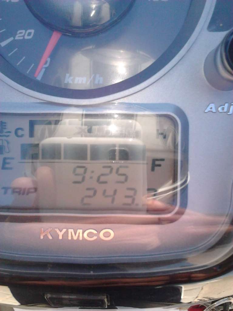

Fracon Publicado 13 de Junio del 2013 Compartir Publicado 13 de Junio del 2013 Os pongo un par de fotos para que os hagais una idea de la media de consumo. El uso que le doy a la moto es mixto. Si bien es cierto que ahora que la moto acelera mas le estrujo mas la oreja, la verdad es que veo como otro punto en contra la subida del consumo y factor a tener en cuenta, pues antes la moto no llegaba a los 3L/100km y ahora los supera rodando los 3,37 Ved y juzgad... Enlace al comentario Compartir en otros sitios web More sharing options...
